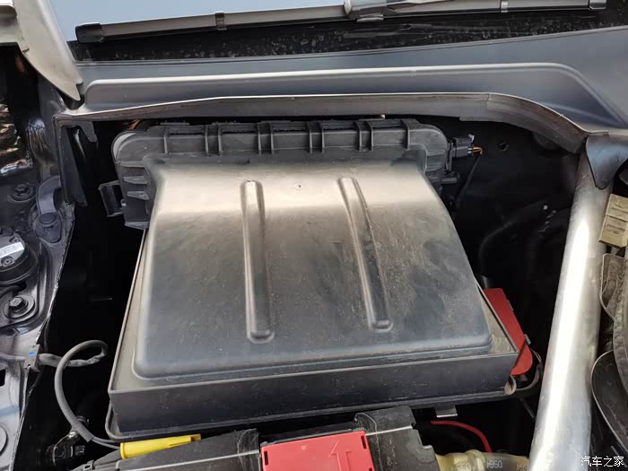

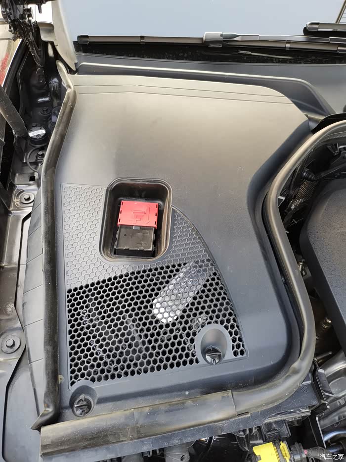

旋转两个紧固卡扣,拎起来后向车头方向拉,盖板就下来了。
掰开左右卡扣,轻拎朝车头方向拉,外置滤芯壳体整体下来。

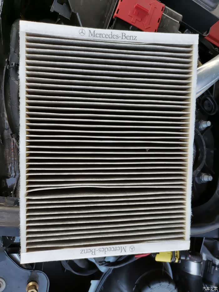

外置滤芯底的样子

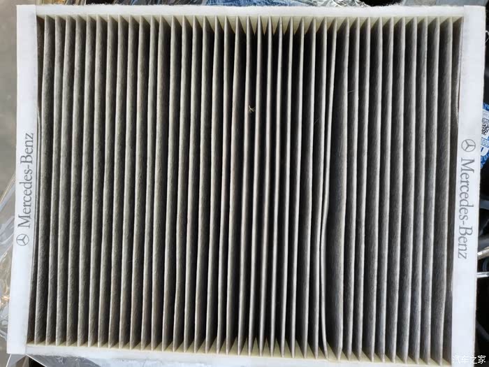

原厂外置滤芯,松松垮垮的,没什么质感 ,1万公里使用情况良好。

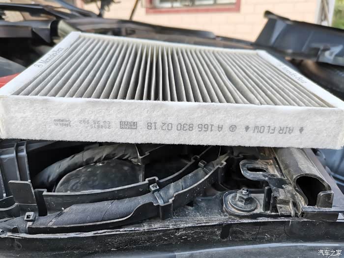

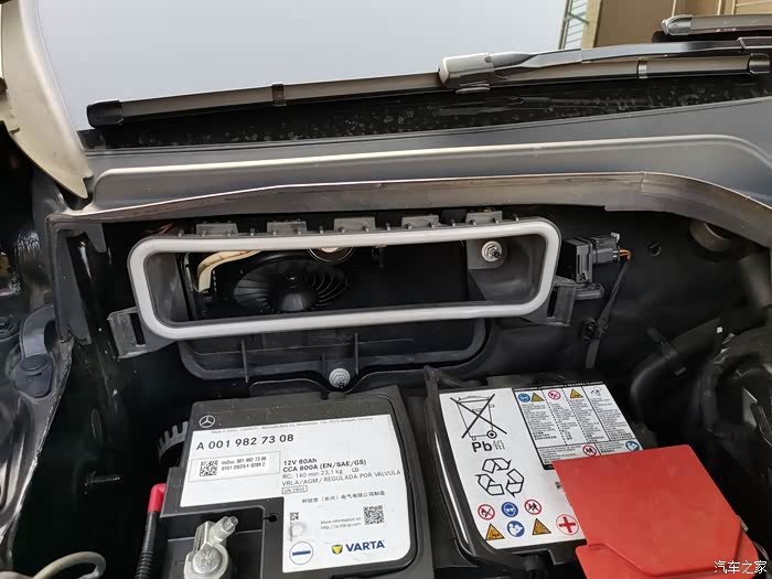

这家外置滤芯品质不错,准备每1万公里换一个,这样内置滤芯可以用个4万公里。
主要自己换不费时间,也保障了车内的空气质量,成本也很低。
