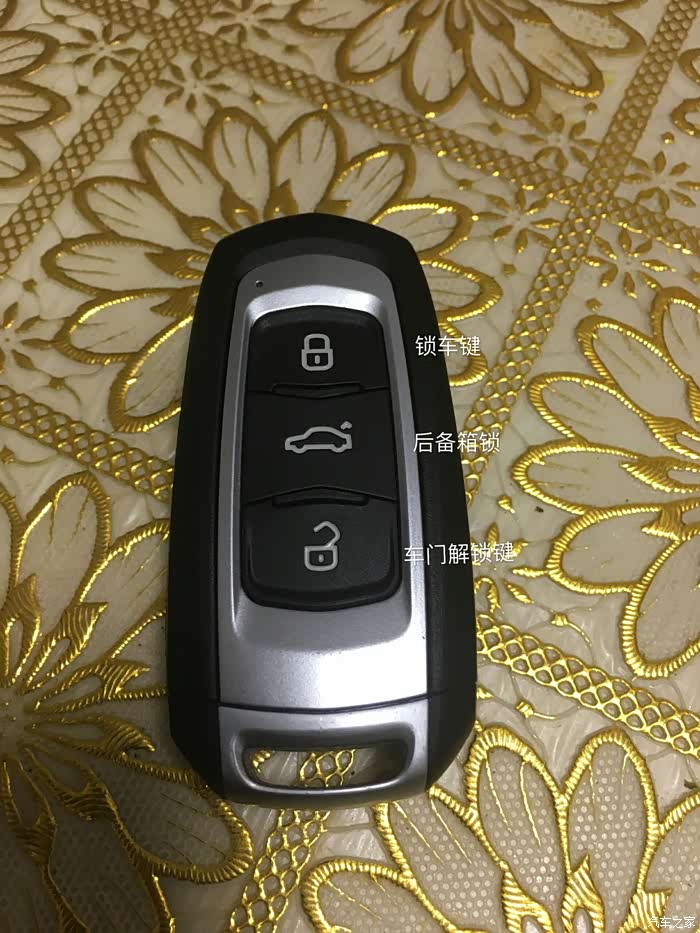

1锁车键:可以稍远距离一键锁车,自动落锁,避免了手动钥匙锁车的步骤,这里要提一下,GS还配置有感应开关锁,在正副驾驶车门把手处有感应点。,通过车钥匙距离来控制,如果距离过远,是无法感应到的,只有在近距离才能使用。长时间按住,可以四门车窗同时升起。
2后备箱锁:长按此键,后备箱锁解除,可以打开后翻。
3车门解锁键:稍远距离可以通过智能钥匙解锁,锁柱自动解除,近距离可以通过暂时感应,在门把手处感应开门。长按解锁键四门车窗可以同时下降。
三处功能键

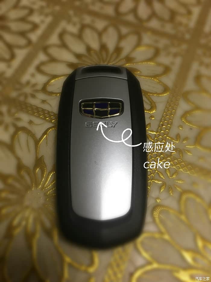

这个就是钥匙的感应处,如果车钥匙没电无法启动车辆,可以把印有帝豪标志的一面紧贴一键启动键数秒,通过感应启动车辆,然后尽快找地方更换电池。

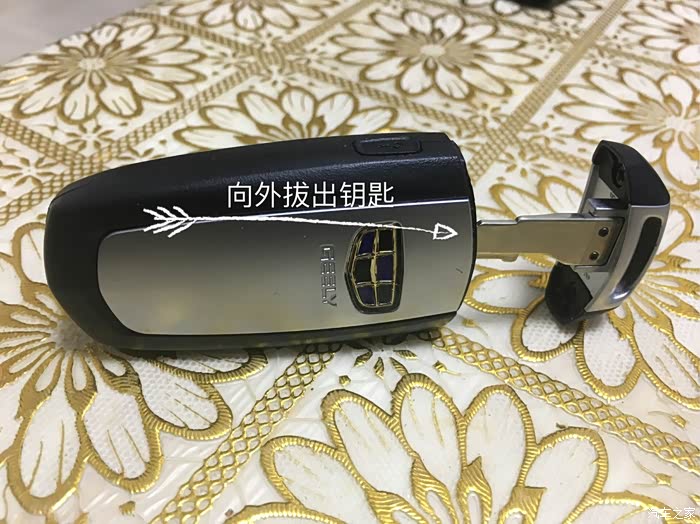

首先,有个钥匙图案的按键,按下去……
首先,有个钥匙图案的按键,按下去……
图片已删除
这样,隐藏的机械钥匙就能拔出,这个钥匙的作用是在电子钥匙没电无法打开车门的情况下,用此钥匙手动打开车门。
这是电子钥匙与机械钥匙分离后的样子。备用钥匙也是一样的设计。

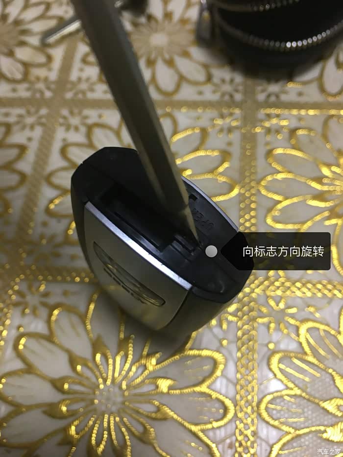

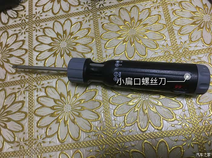

准备一把小口扁平头的螺丝刀,用来打开车钥匙外壳……
有这个多功能工具挺方便的,可以买一把放在车里
螺丝刀沿缝隙插入,向车标方便轻轻旋转刀头方向就可以将外壳打开……

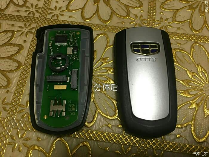

外壳分解后的样子……

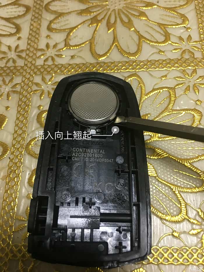

这是另一面……

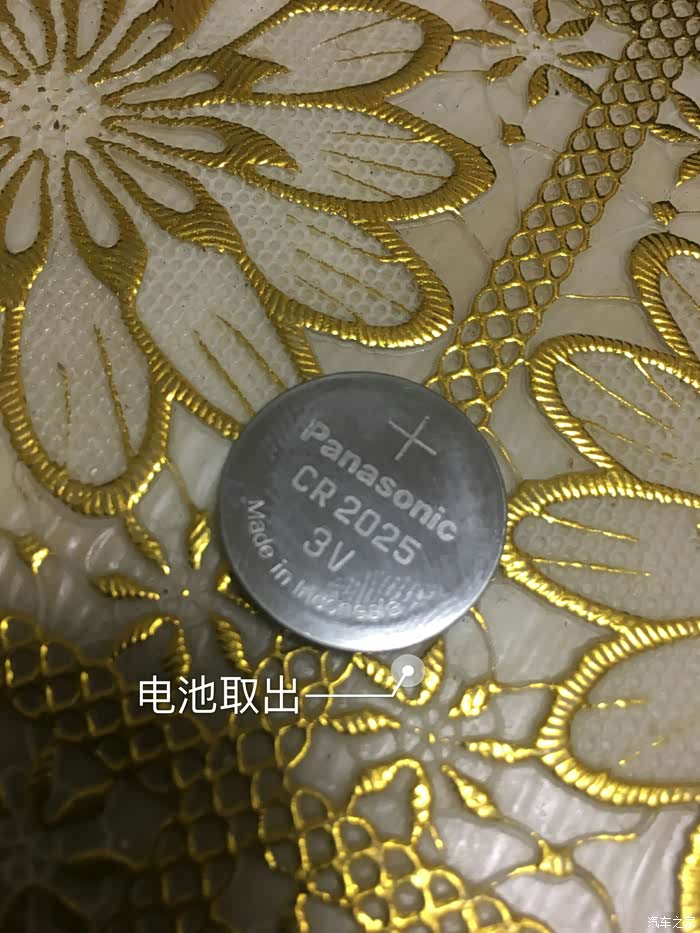

用螺丝刀头轻轻向内插入,向上一翘即可,电池轻松取出……
这是帝豪GS车钥匙的电池型号,大家可以按照这个型号更换新的电池……
但是这里要注意的是,鉛心电池的正负极一定不要弄反了。
