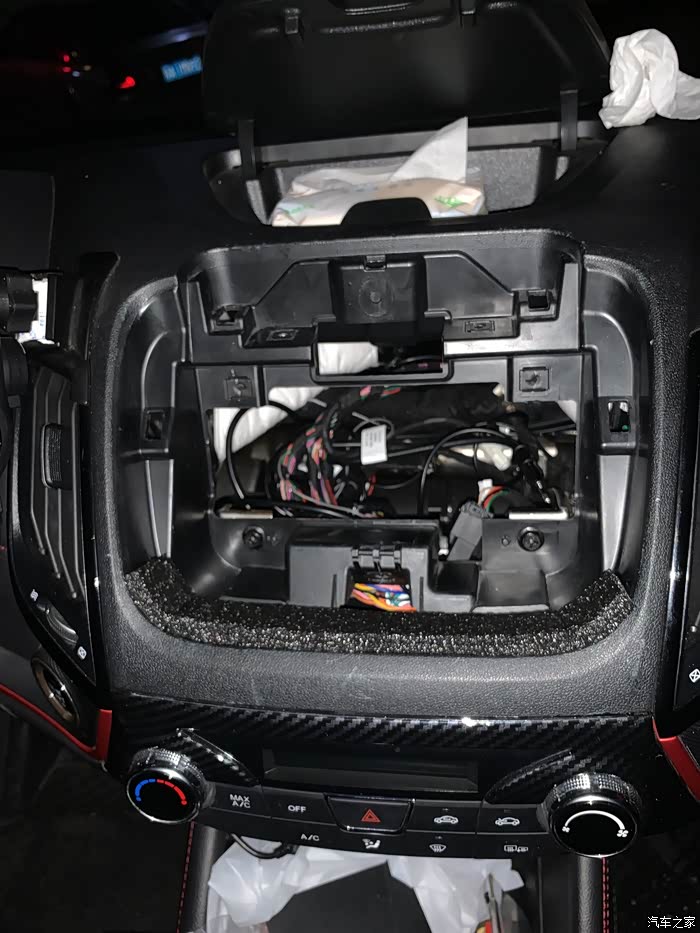

用手机,中控就只能连个蓝牙听听歌。就觉得把它升级一下。拆中控就安照论坛的教程来拆就行,接线就联系卖家。

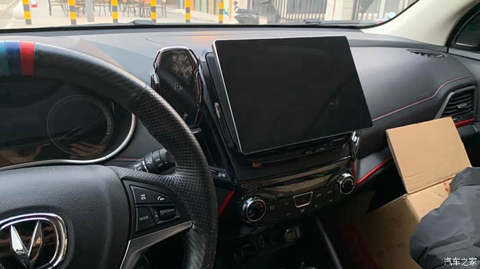

这是 10 寸的安装好的效果,感觉还是小了点。不想折腾的人这个尺寸也够用。

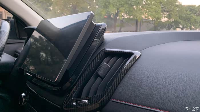

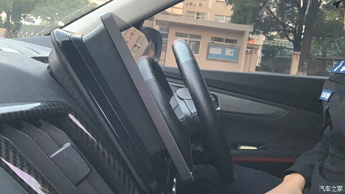

这是 13 寸装上商家配的转接框的效果,实际很凸出来,位置也太高了。
这是 13 寸不要转接框的效果,位置没那么高了,比较协调点,但是屏幕还是大了点,两边有一点挡住出风口,左边的手机支架都不能摆正了。

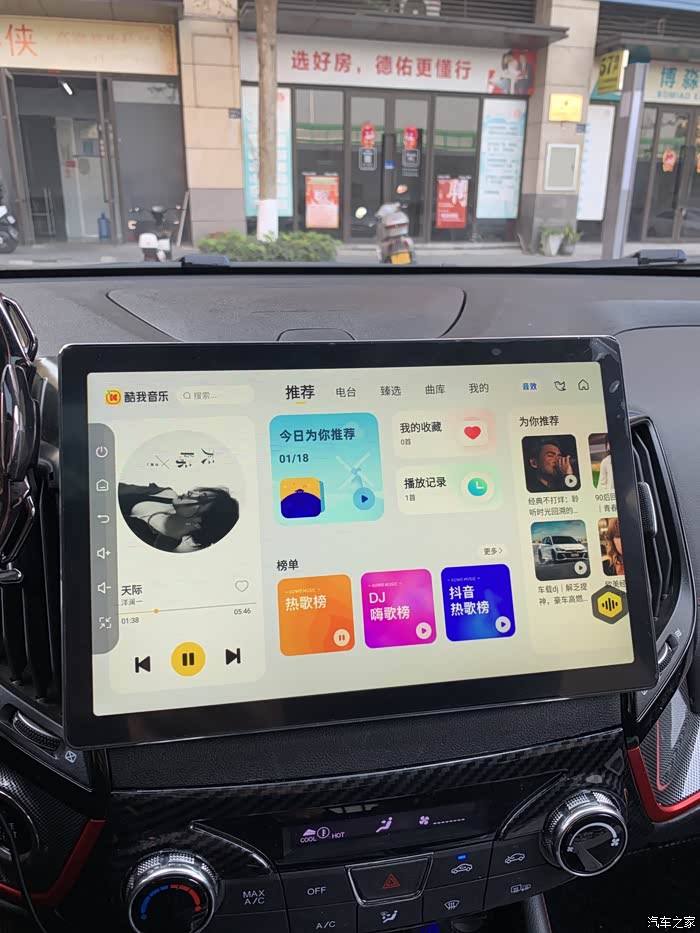

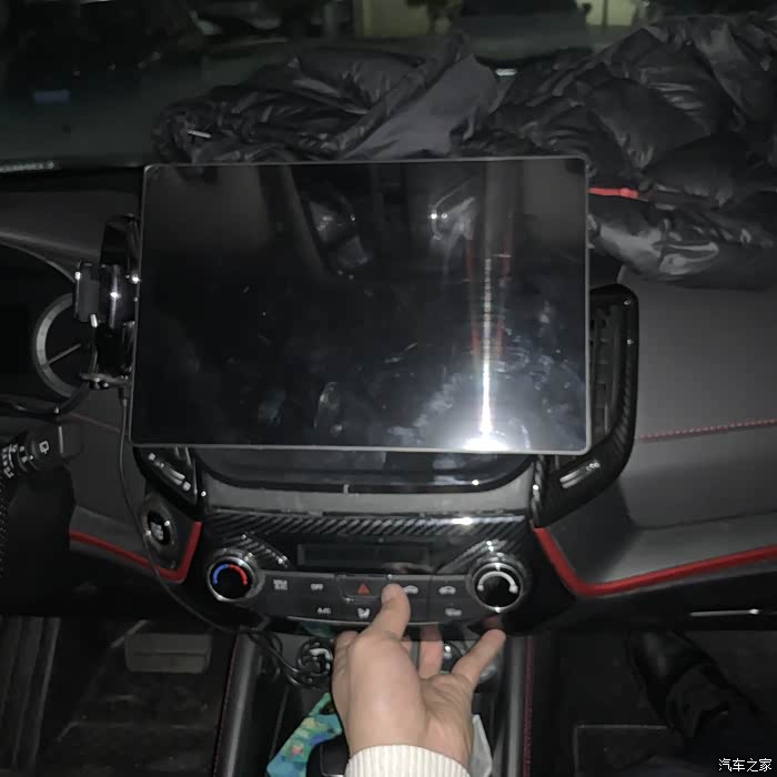

这是 11.5 寸加转接框的样子
这是 11.5 寸加转接框的样子
这是 11.5 寸加转接框的样子,这样看就看着很凸出来

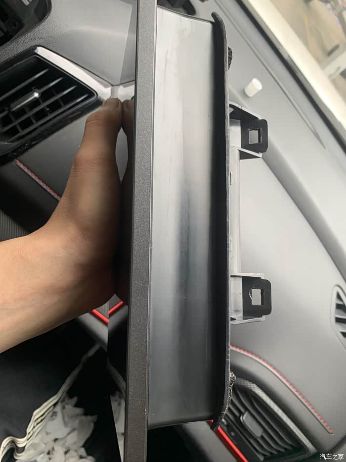

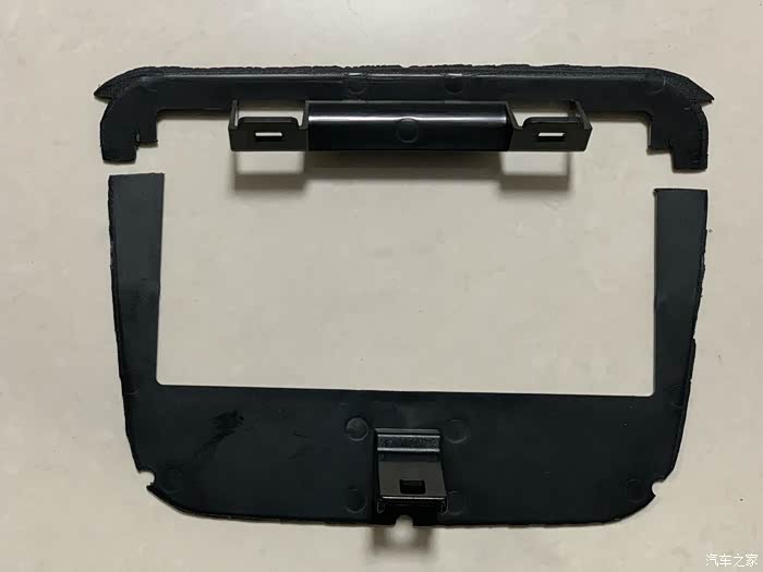

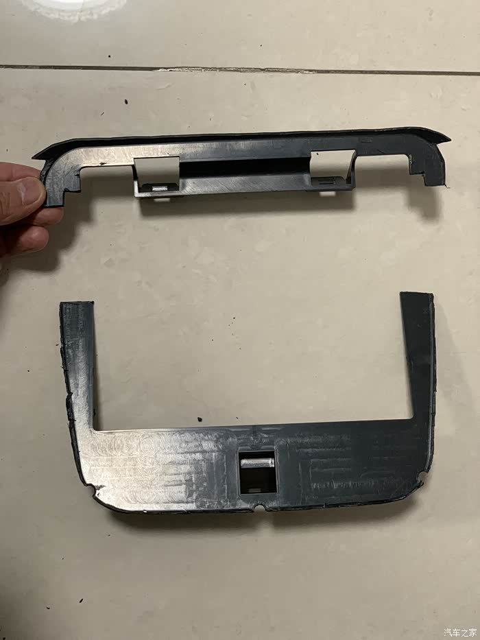

只能动手把送的转接框改造一下,下面那个没用上
下面部分太凸出来没用上
下面只能拿这个代替了

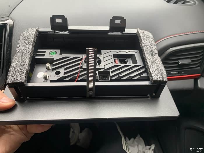

直接拧螺丝装在转接框上

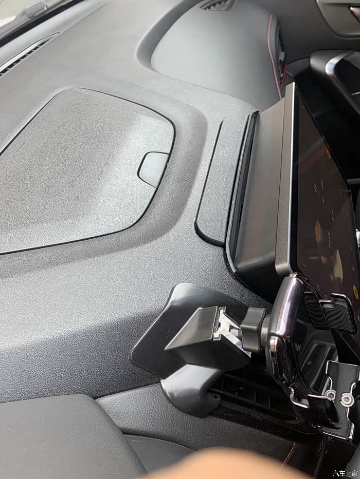

两边有点缝隙拿泡沫垫一下。
下面也垫一下,防止灰尘进入
大概样子,缝隙还没调整好
上面的小盖板还没压下去,压下去缝隙没那么大的,缝隙的地方后面打了点密封胶上去。

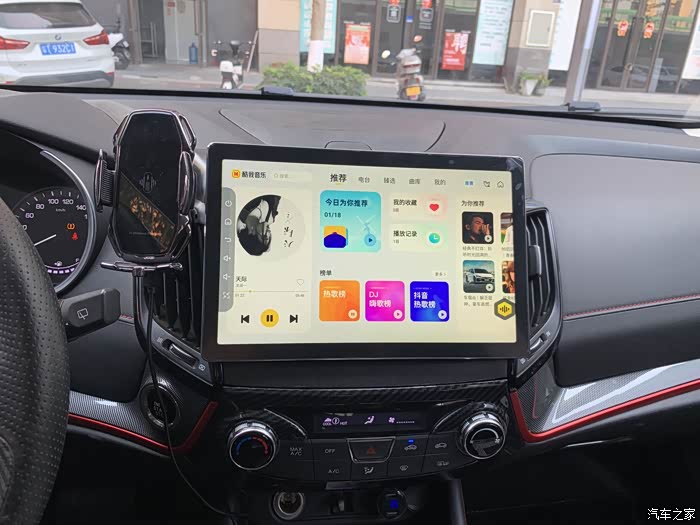

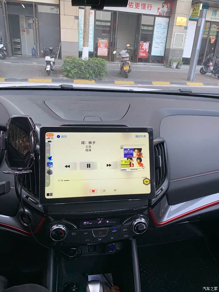

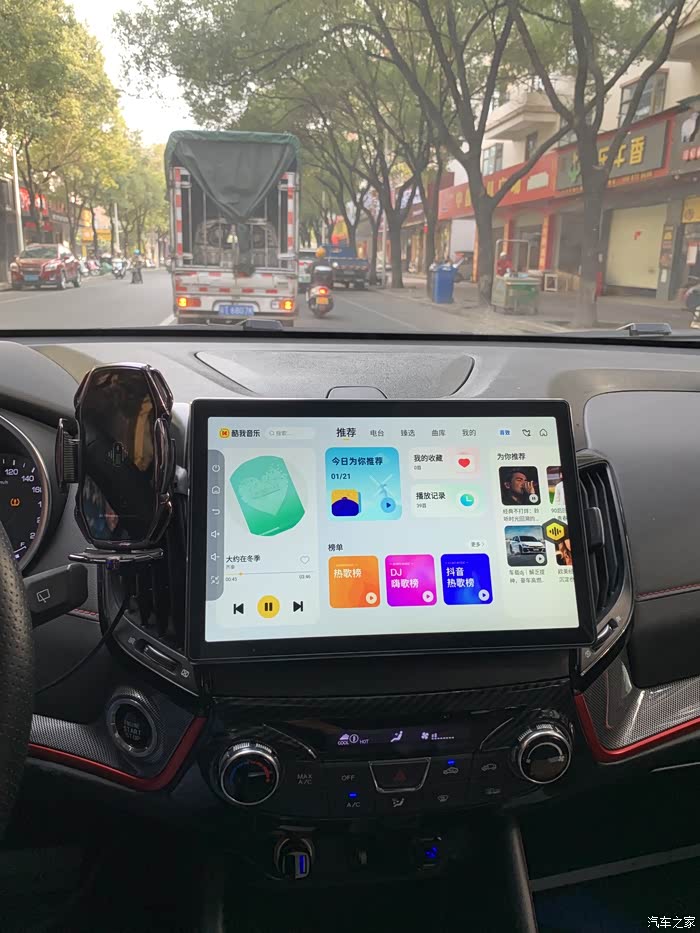

装车效果
高度和角度都刚好,有 dsp 功放音质也比原来的好点

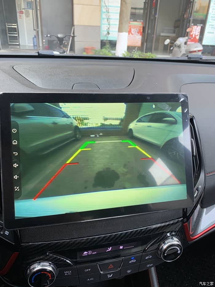

倒车感觉有点模糊
