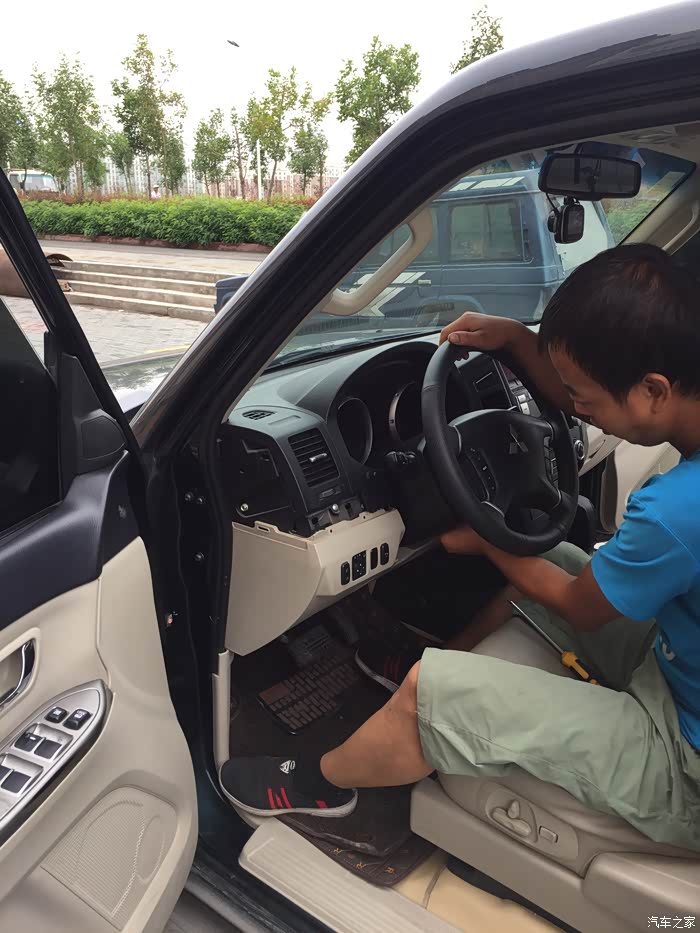

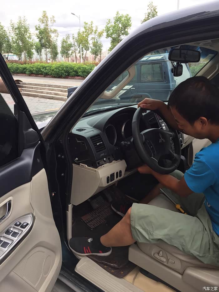

开拆,操作台左右与门接触点各三个螺丝,也是它与车体的主要连接点!

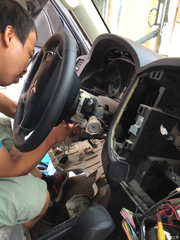

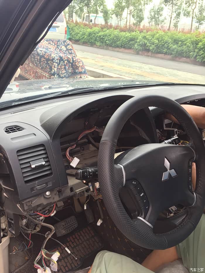

拆仪表先要放下方向盘

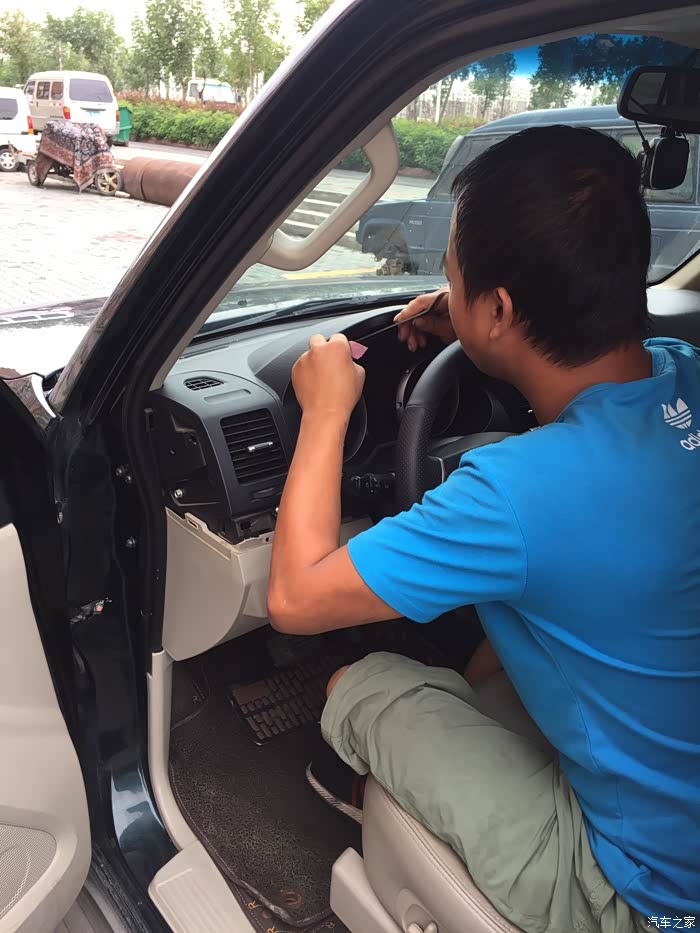

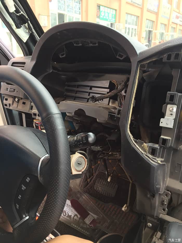

拆仪表框

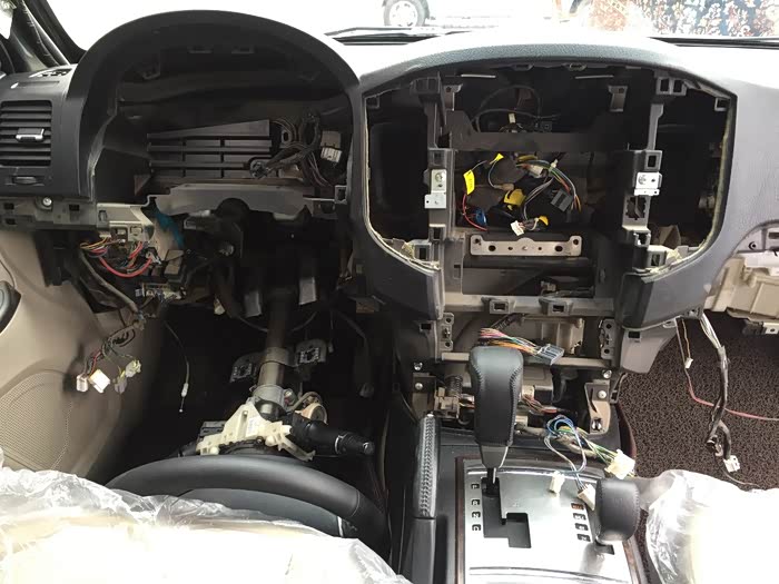

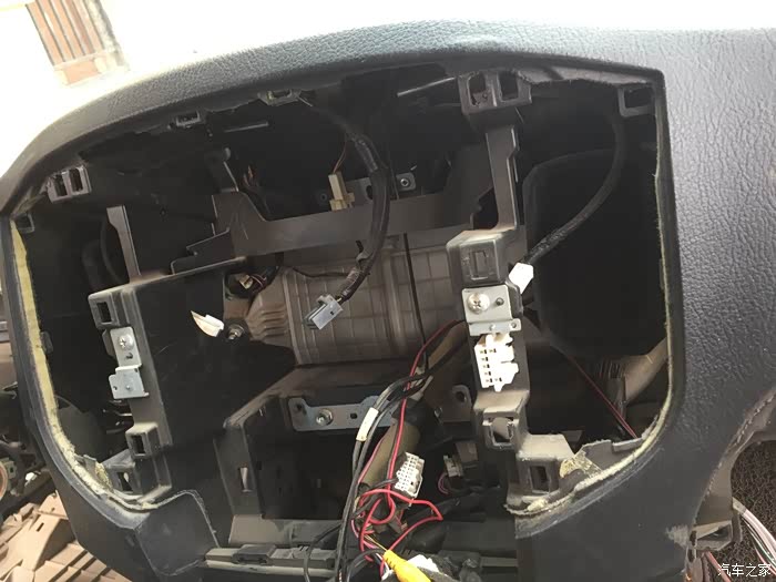

中屏,手套箱已拆除!

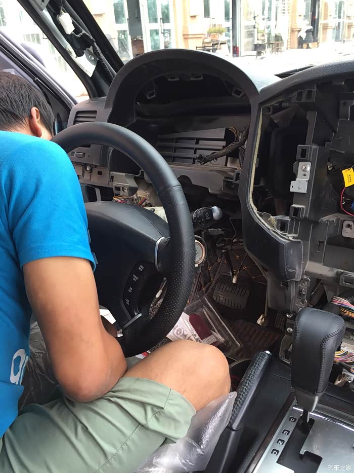

方向盘与仪表台是螺丝连接的,需要拆开

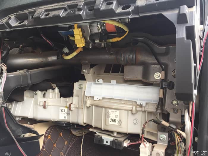

副驾位置内部,气囊,风道,线束,空调滤盒检查一下,我这些地方没有产生异响的!
这是原厂中屏拆完后的内部结构,无磕碰痕迹证明无异响源!

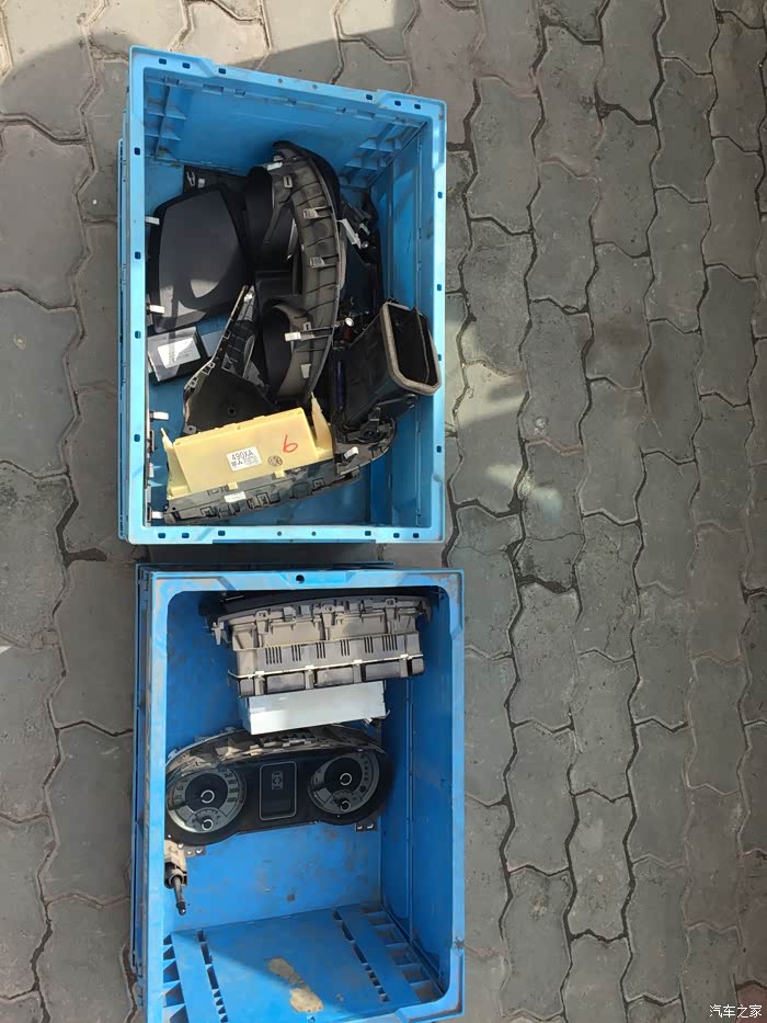

拆开仪表以及按键连接线
拆除仪表
放到方向盘,也就是卸开与操作台连接的螺丝
放到了

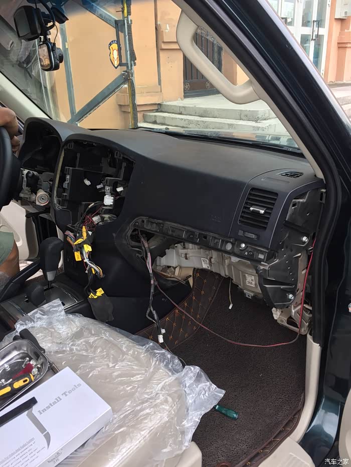

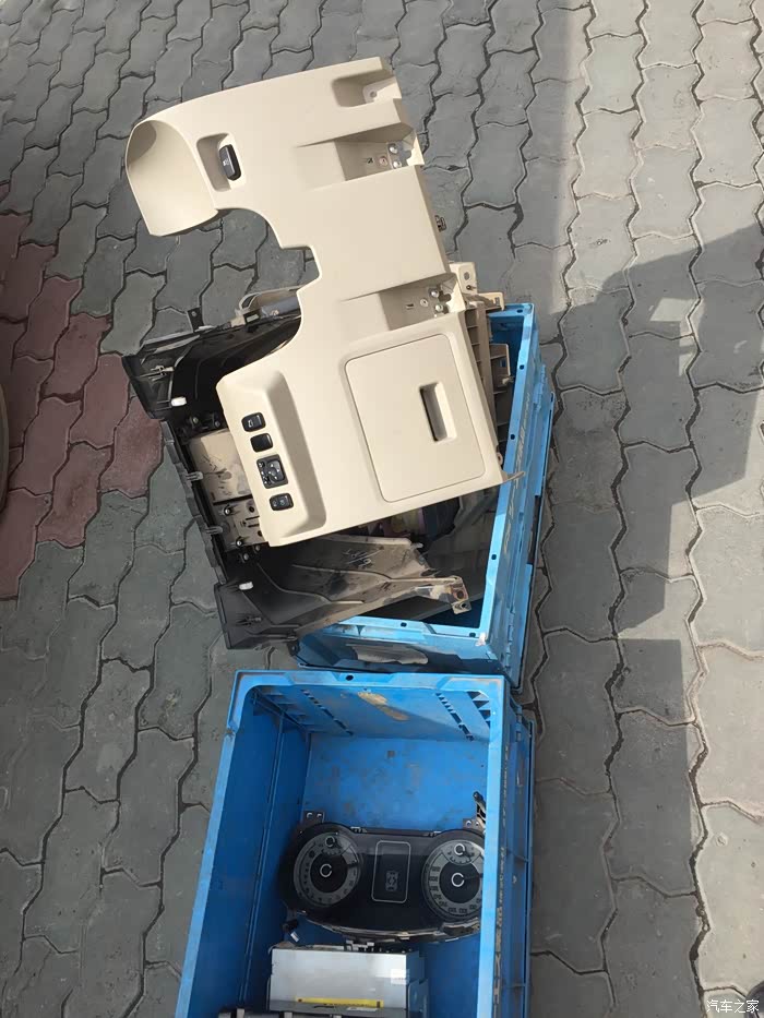

拆了三框

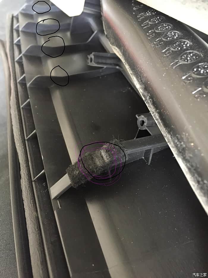

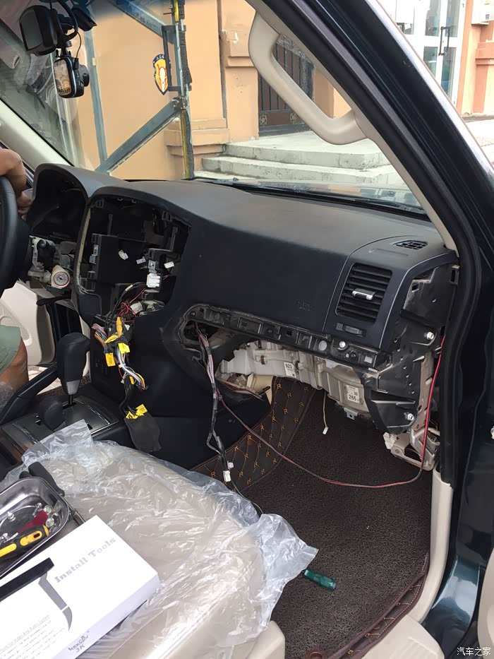

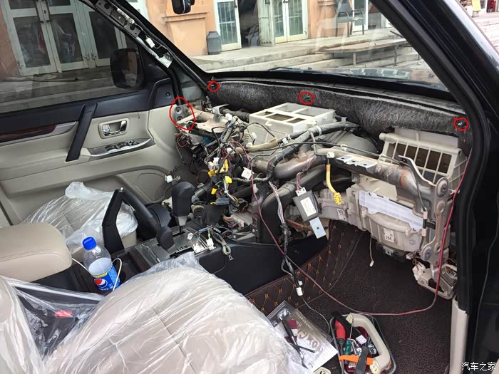

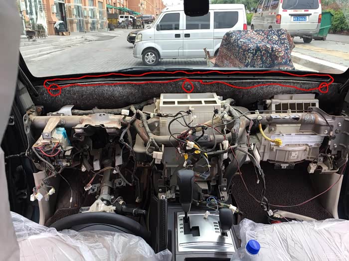

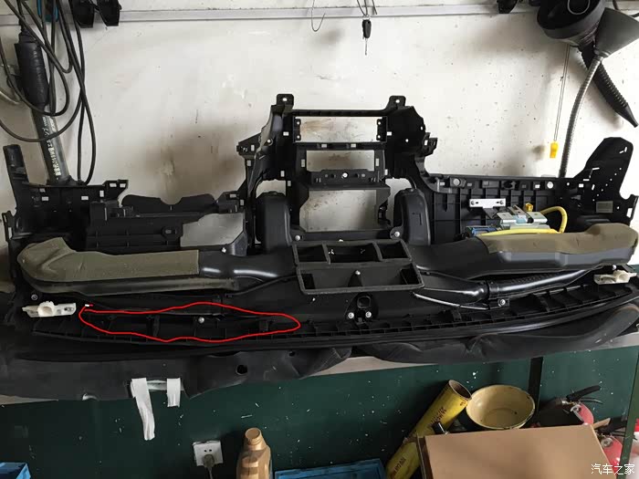

仪表台拿掉后一目了然,由于搓板路抖动产生的异响就明显了,我用红线勾出的部位就是我的车产生抖动异响的位置,上下磕碰产生异响,长全部分是个台子,操作台外壳就架在上面,三个小圆圈是三个突出来的杆也是承载操作台的部位!

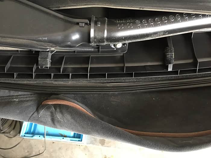

圆圈部分就是操作台外壳的受力点,三个小杆用电工胶带裹了一下

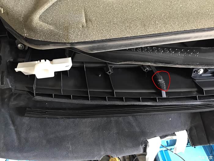

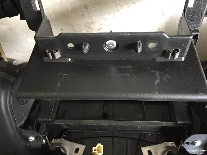

异响来源
看到有磨损,或者磕碰痕迹的地方都是异响来源,这是中屏架子!
操作台与玻璃接缝处特写,这个部位就是放在上图我说的那个台子上的,中间的缓冲材料就是那个看似毡子的小垫子,已经明显磕伤,磕透!
就是这个东西,已经不能起到作用
再来个特写,看的很清楚吧,其他黑圈部分,我在处理时也效仿了这个部位,只不过用的材质有所不同,我用了泡沫拖鞋鞋底硬度的海绵块,用玻璃胶固定在上面!
