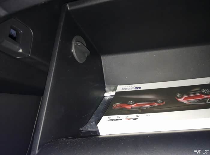

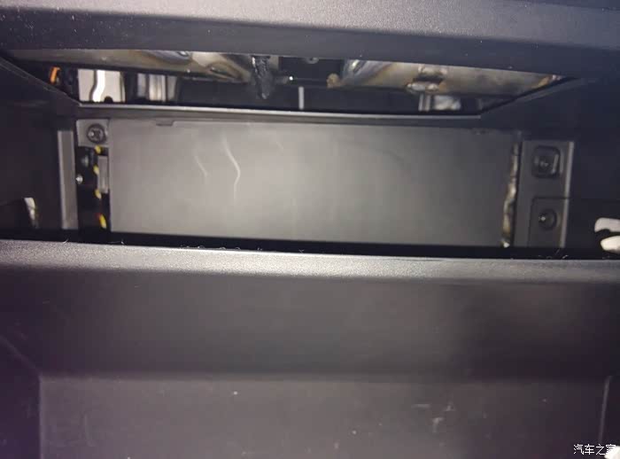

打开手套箱,两侧有两个旋钮,拧下来,很紧用力拧。
这是拧下来的钮
这是还没拧下来的扭

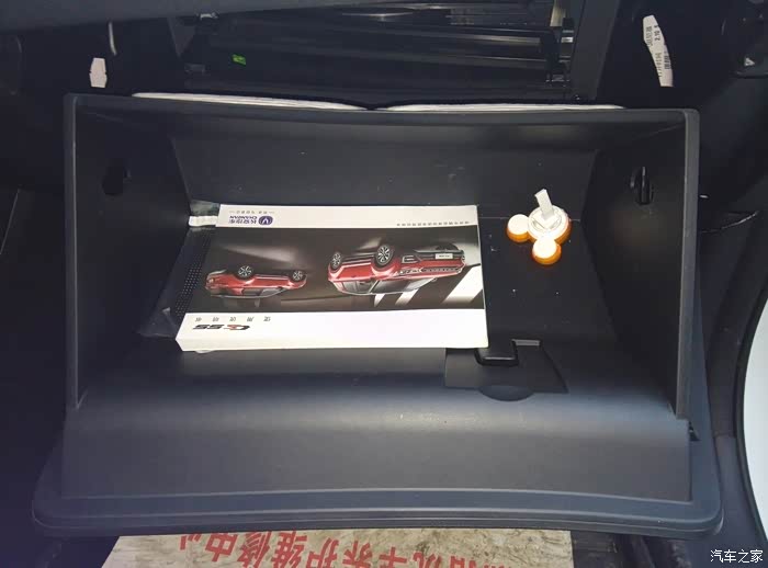

第一道挡板,提示找一个胳膊细的人口两侧缝隙就能扣下来
拧下来后,手套箱自动下垂。

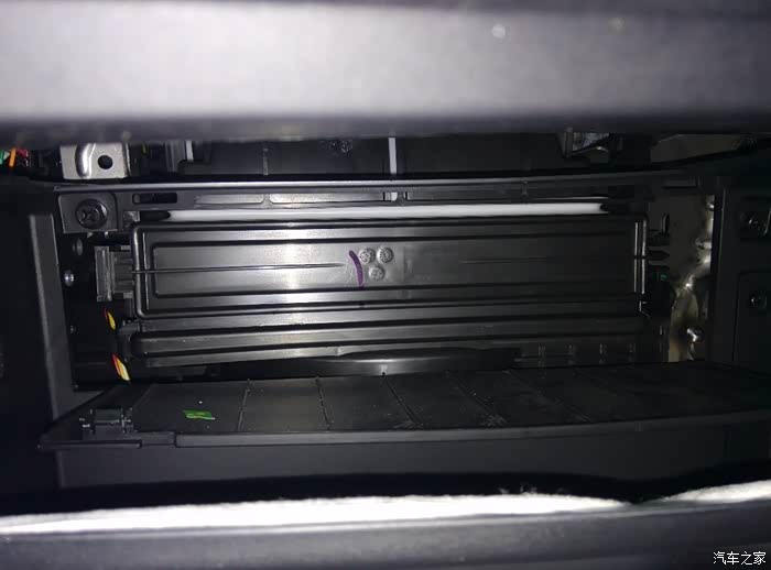

第二道挡板,右侧有一个卡簧,按住两段先中间挤压就开了,

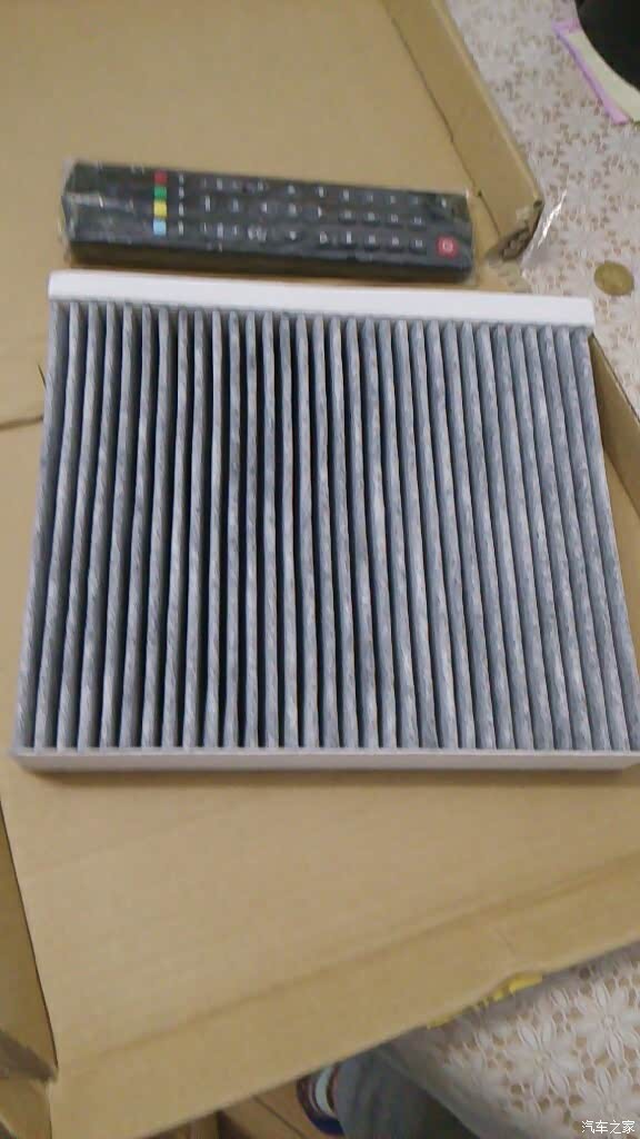

更换玩的空调滤芯 也不是很脏 就是不滤PM2.5

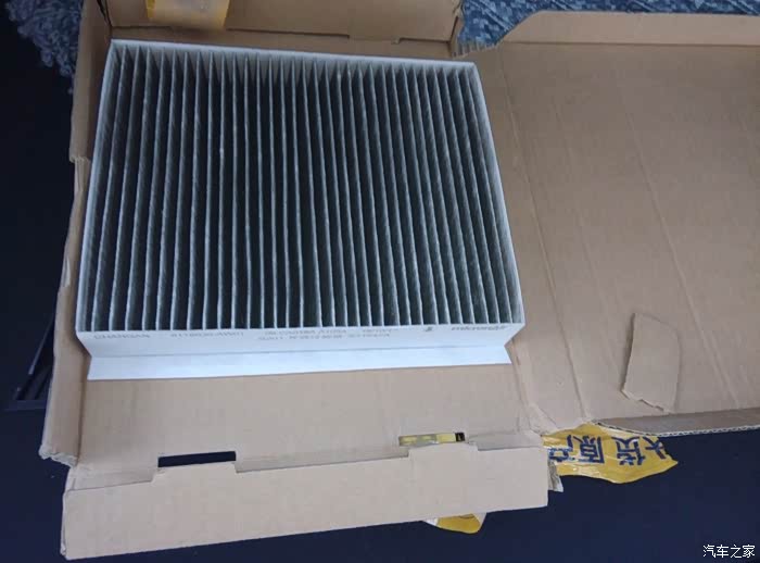

新到的活性炭空调滤芯 不是很大  和电视遥控器对比一下
