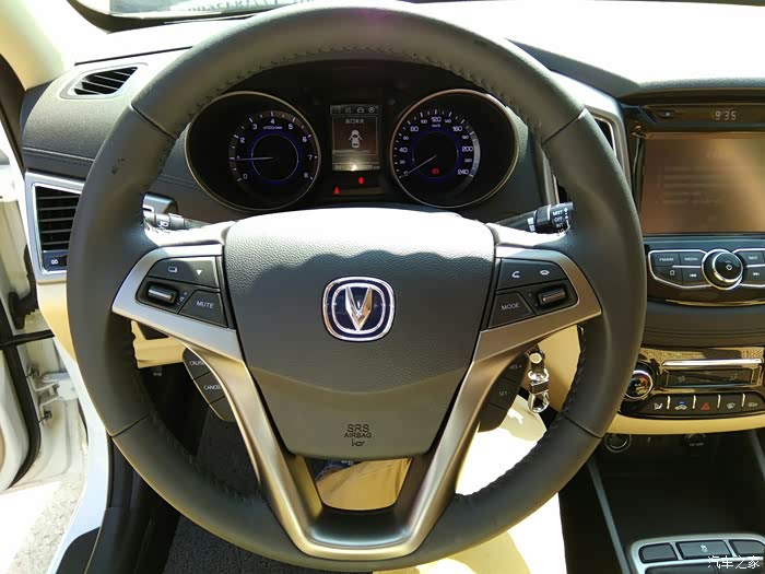

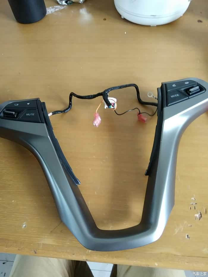

多媒体加巡航按键
巡航按键特写

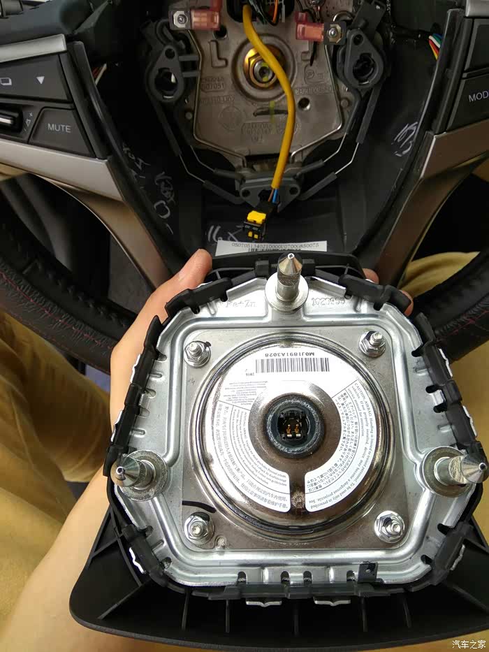

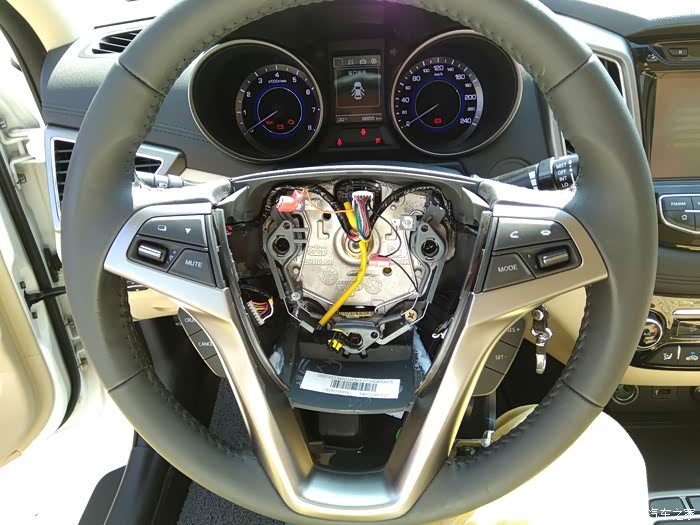

拆气囊三个掐子
很好拆方向盘下面就三个掐子撬开就自己弹起来了,但是后面还连着根线什么线就不用说了看看怎么拆下吧,十分钟过去了还没下来,怎么办求助吧问问大神们怎么拆…
气囊下来了
求助后完美拆下没有丝毫损坏,生怕拆的气弹掏出来,怕怕

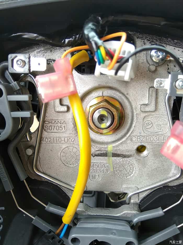

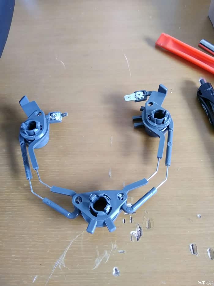

拆开里面所有插头和这个大螺丝

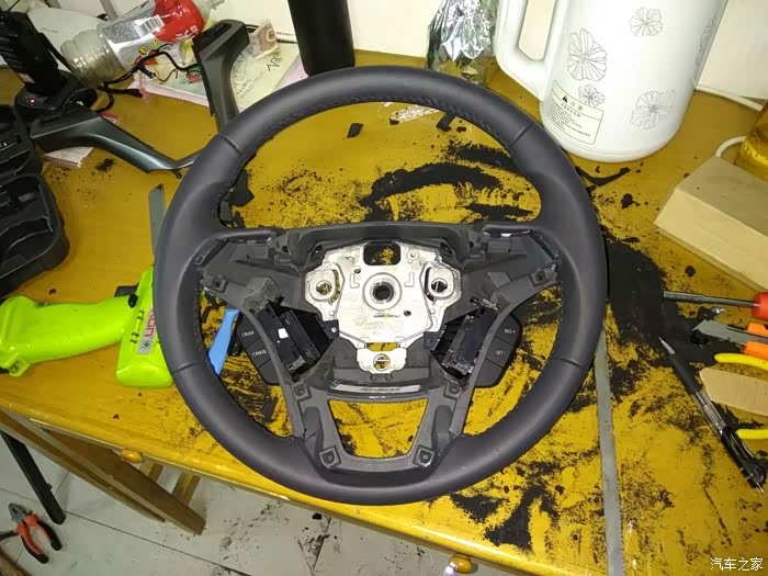

插头很好拆,就是这个大螺丝我置办的工具没怎么大的板子怎么办,去维修部借一个,借是借到到了,可是这个螺丝好紧拧半天没开难道是拧反方向了换个方向试试,真是反了这是倒扣

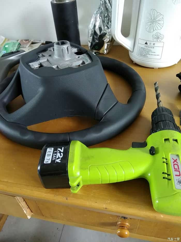

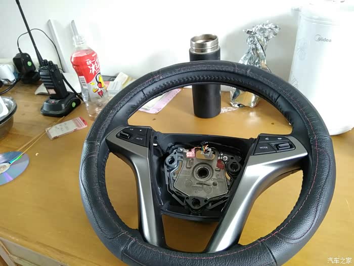

拆下的方向盘

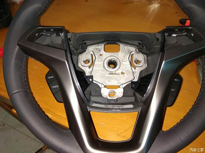

多媒体按键
喇叭

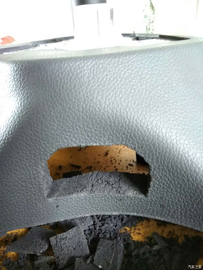

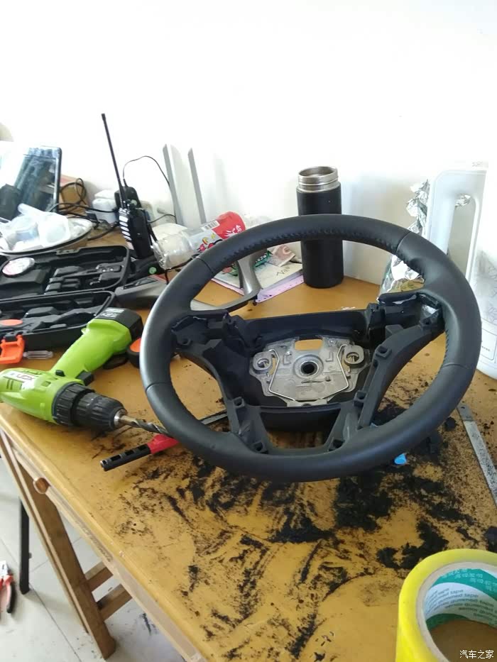

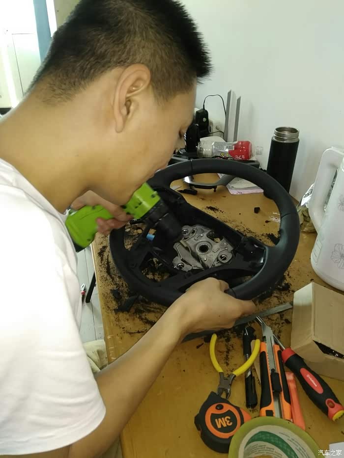

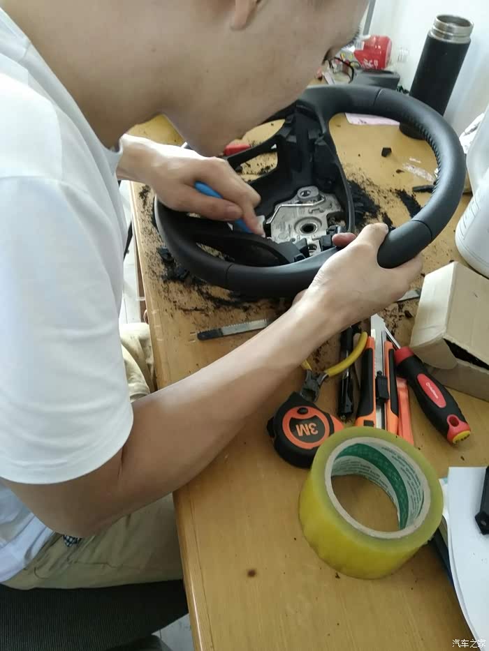

上工具开挖

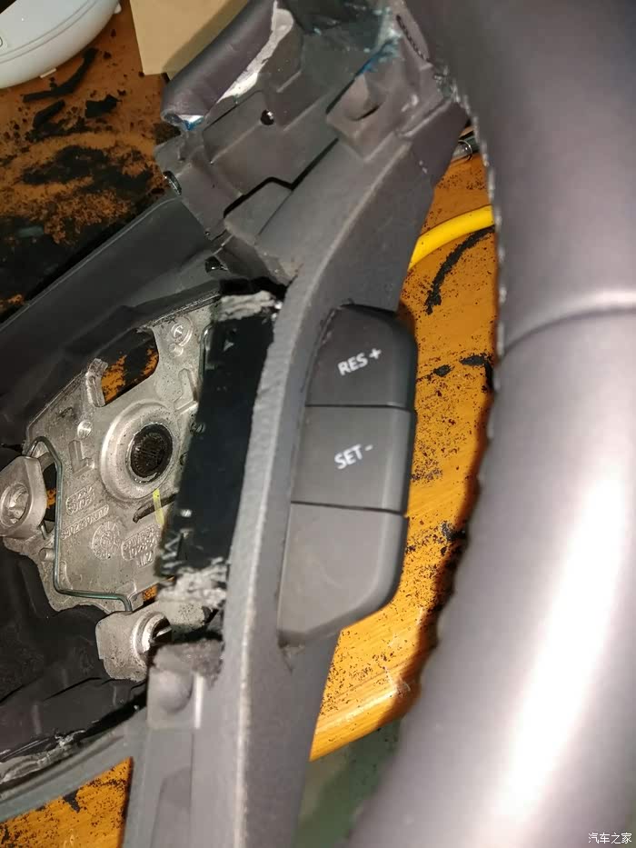

一个洞两个洞
继续开
先试试别挖大了就补不上了

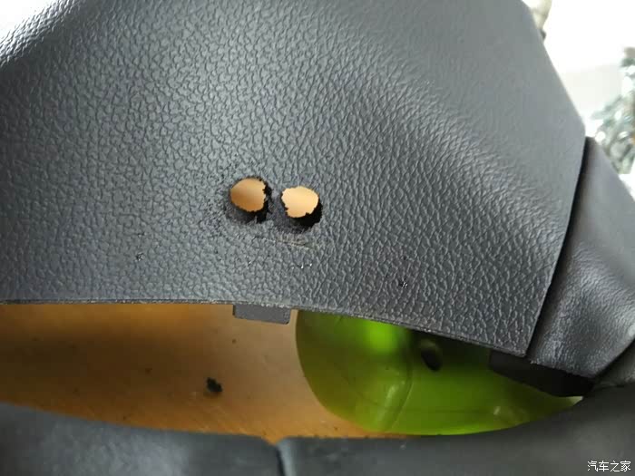

一个成功
第二个开始
继续挖
两个全部挖好了,上按键试试完美
放上盖板试试不错我这手艺绝了嘚瑟下

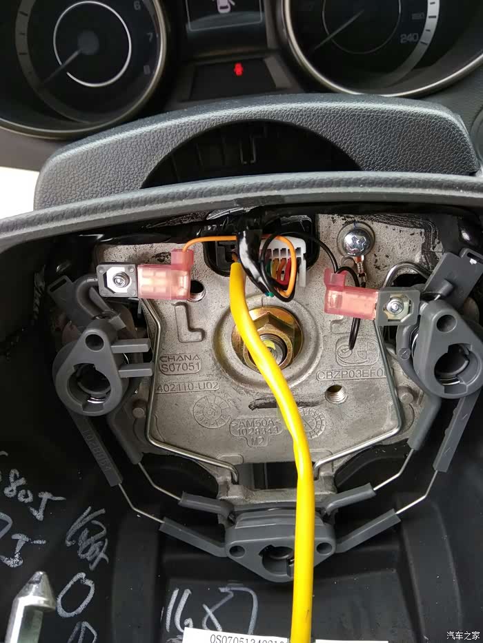

开始安装怎么卸怎么装

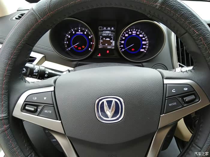

改装完定速巡航的图片

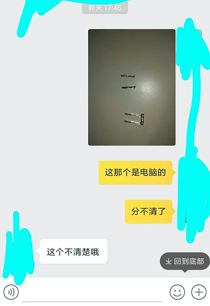

游丝和ecu插片
对你没看错就是这两个端子你让我等的好苦啊…
开干东西都已准备齐全,这那个是ecu端子那个是游丝端子呢? 呜呜呜…问问卖家吧
这卖家我也是醉了,告我他也不知道

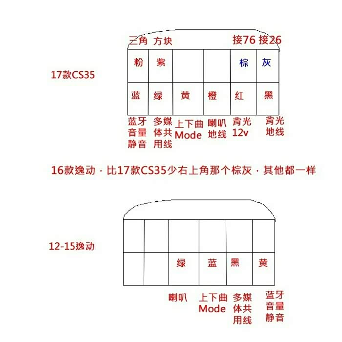

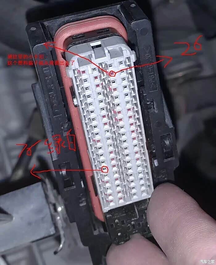

没办法只能吧原车拆下来的多媒体按键插头拆一个出来看看,确定了以后就开始焊接安装,按装将近将2个小时,拆下空滤,准备拆ecu插头,详细的拆卸发我就不多说了论坛都有,当时天色已晚就没有拍照借用几张样友的照片
拆下的ecu也就是汽车电脑接头
将26和76引到驾驶室76也可以不接直接游丝搭铁
游丝的接线图

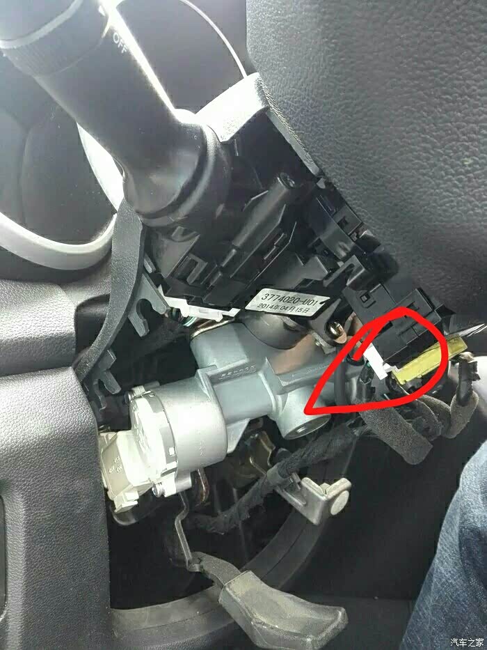

按照接线图插入游丝
红圈为游丝插入位置
将引进的线插入游丝对应插口

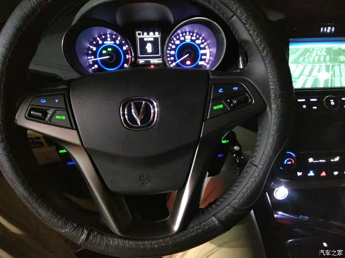

安装完成的图片就是这样滴
跑了5公里既然不能定速什么原因呢?下去看看前面有个出口下去后找个地方停车打开看看,一切正常电脑显示也正常,怎么回事开始回想安装过程是哪里没接好了想了半天难道是ecu插针没插到底,在就没问题了,按键板子是经过测量的绝对没问题,那怎么办呢回吧明天不行在拆开看看,忽然又像到一个可疑的问题难道是我操作错误不定速么,于是百度查下怎么定速,看完后原路返回上G7最后在试一下,车速不断加快40 50 60定速松开油门………车子好像自己在跑…是成功了么,在等等看速度是否下降1公里过去了还是60,这下我确定了成功了 成功了成功了

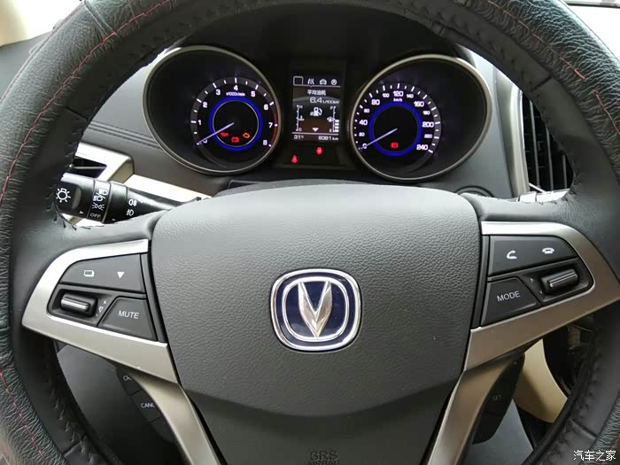

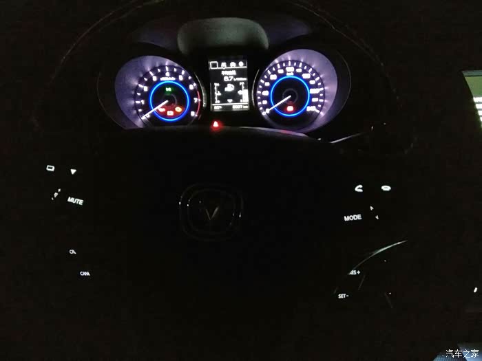

开灯后的就是这样
…试车时没有拍照影响安全
巡航后这油耗还真下来了
巡航3000公里 一切正常

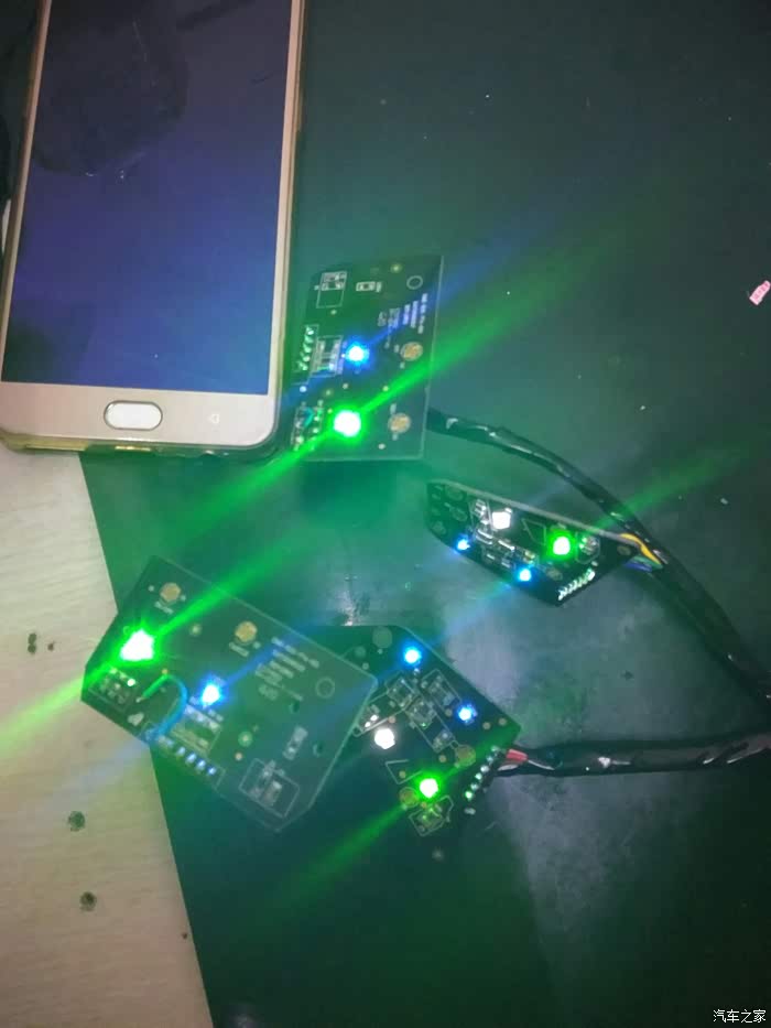

正在改装背景灯
改完背景安装好的样子
