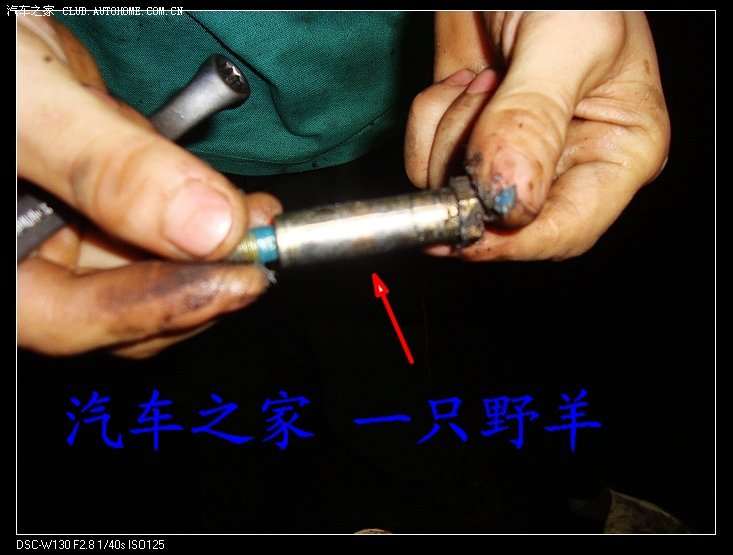

我去年爬车底自己上的润滑油,外表还是看到润滑油,不知道里面干了没有,希望我的判断是正确了。
师傅正在拆螺丝,嘴上不停的说:这排气管太靠近了不好拆。
还是不行,换个位置:最后骂了一句
XXX。也许他看到我在旁边说这个设计台那个了,他也跟着说呢
哎呀
还真是没有油了呢,已经是干了,而且有点锈呢。
后面的螺丝上好油,师傅正在拆前面螺丝。几天前刚刚换的齿轮油漏一点在变速箱上还没有洗车,有点
脏。挡杆旁边也是我去年上的油,外表还是看到油的。这个位置也是与三元比较靠近,新羊的三元是在
上面一点了。
