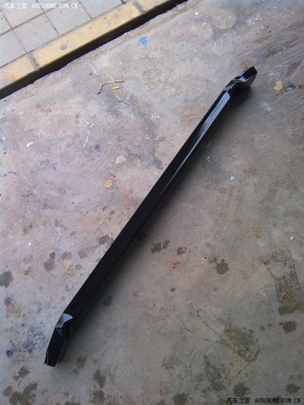

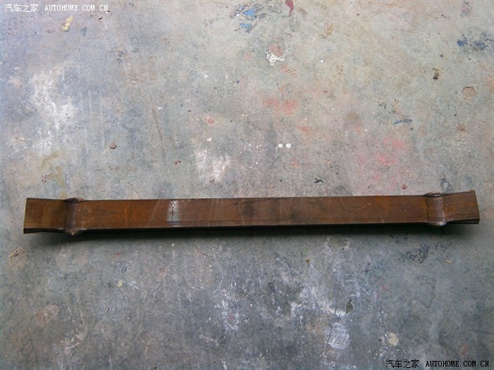

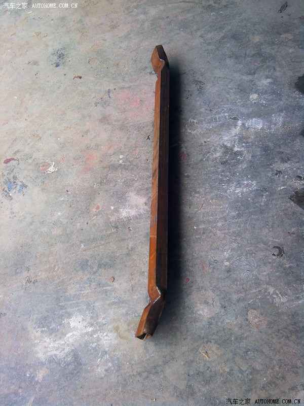

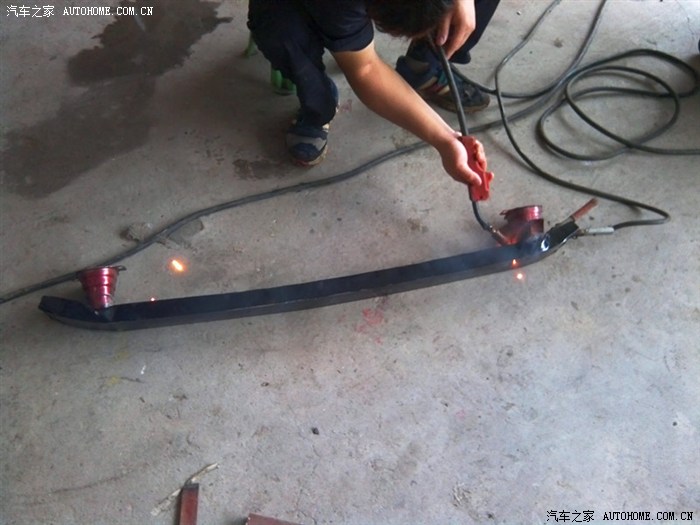

一直对小5没有后防撞梁耿耿于怀,昨天在厂里溜达发现了这个方钢,脑海里面灵机一闪:这不就是小5的后防撞梁嘛
两头会了老大劲用锤子敲弯

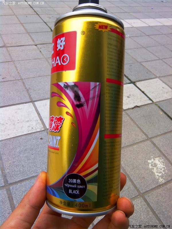

打磨干净买了瓶手喷漆防锈  8块

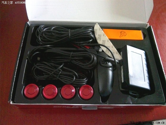

X宝买的倒车雷达今天到货了   63.33块

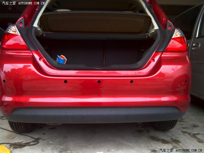

马上动手打孔
一不小心把中心点也打了

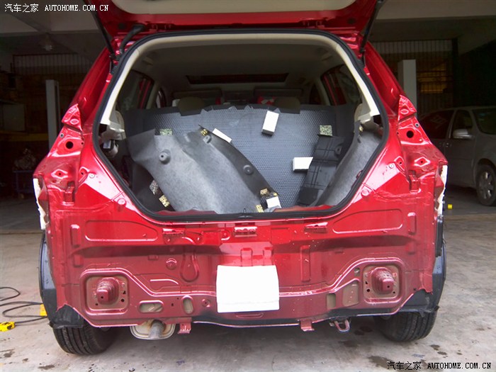

现在开始拆保险杠

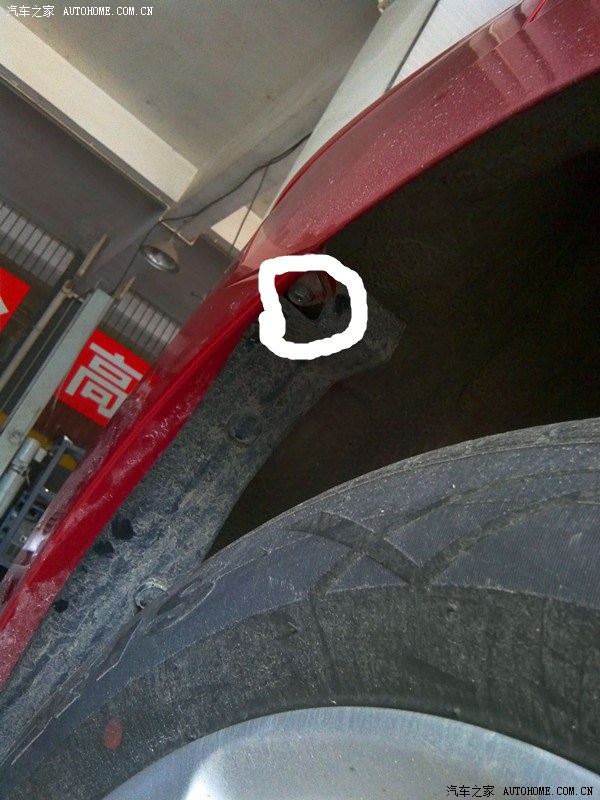

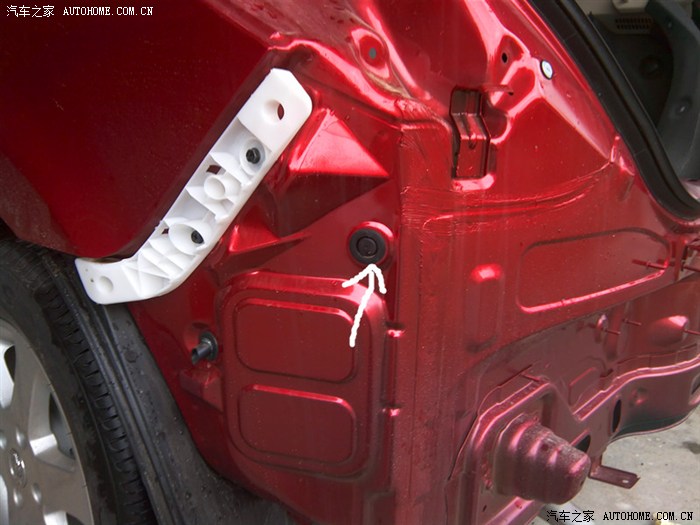

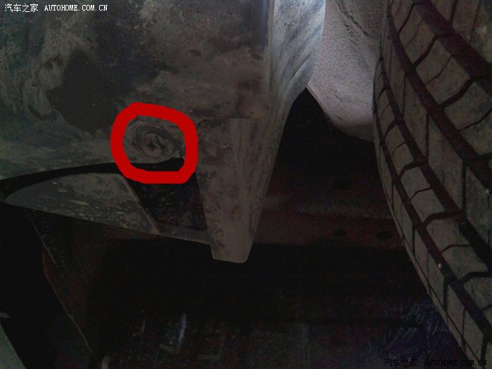

这是一边两个螺丝,下面还有两个塑料卡子没有照,取完还是下不了,仔细观察发现尾灯下面还有螺丝,继续拆尾灯。

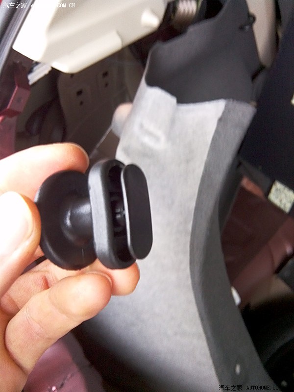

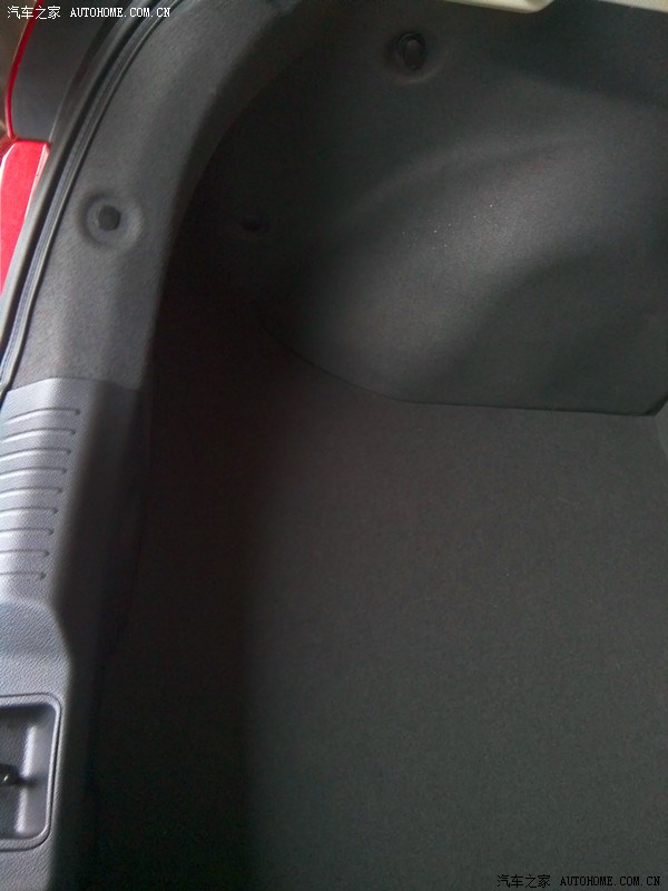

其它塑料卡都比较好撬

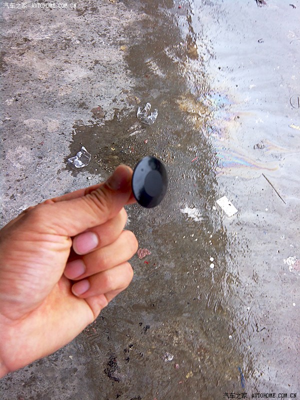

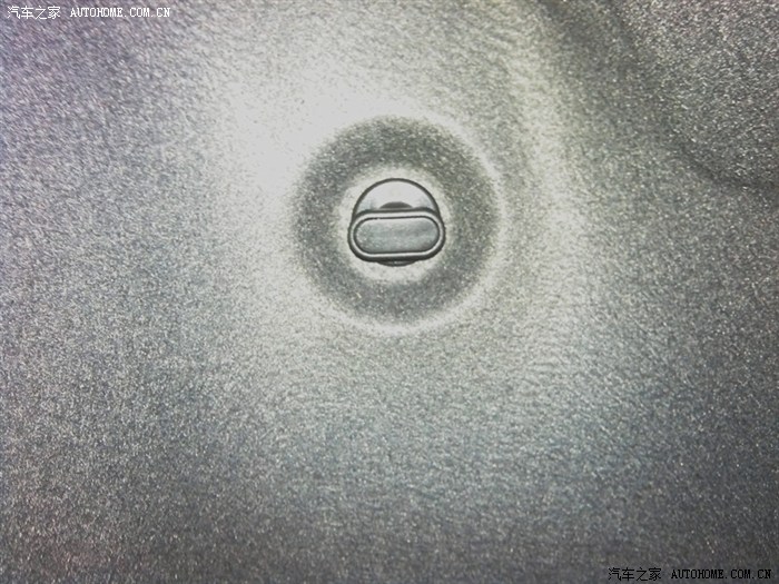

就这个内饰板上的挂钩撬好久都没有撬出来,研究了一会发现椭圆里面的椭圆不是一体的
轻轻一撬就出来了

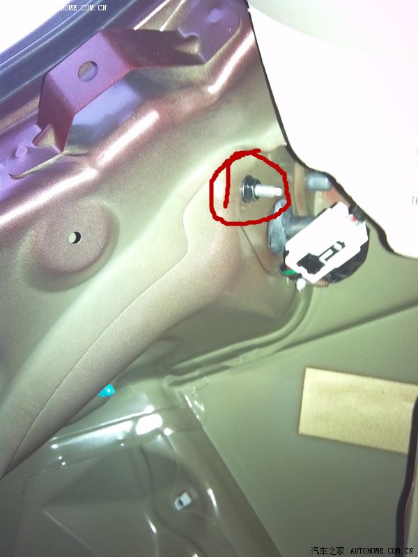

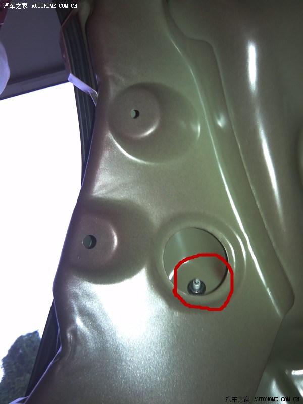

尾灯只有两个螺丝

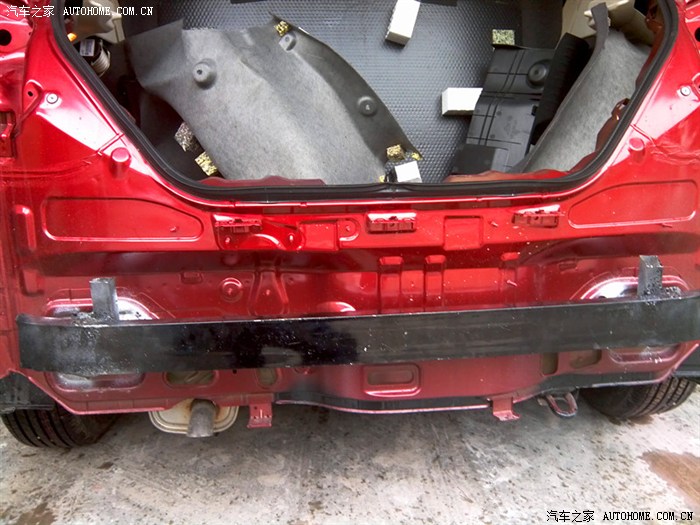

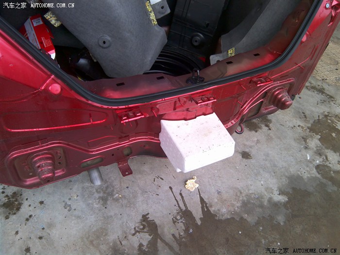

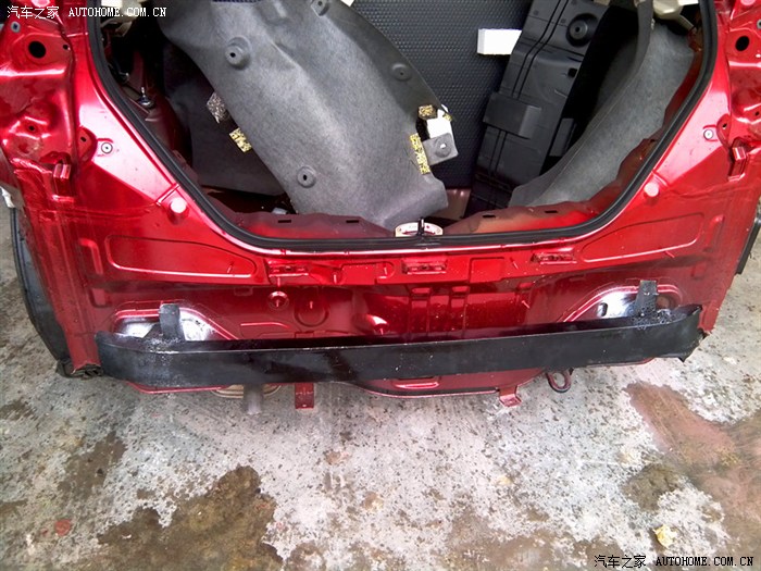

坑爹的厂家连泡沫都舍不得整大点

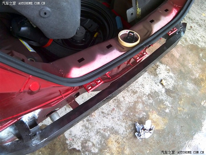

后防撞梁就焊在两边两个大梁头上,先定位后取下来焊
这下比那个泡沫好多了嘛,装上感觉心里面一下就巴适了

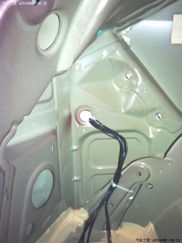

把这个抠出来中心剪掉穿倒车雷达线
然后再抹点玻璃胶防水,下面开始接倒车雷达线

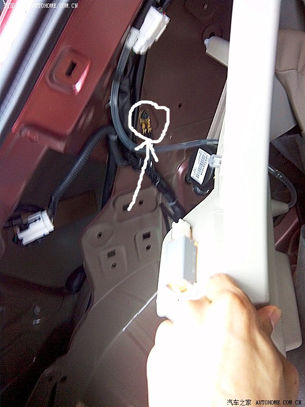

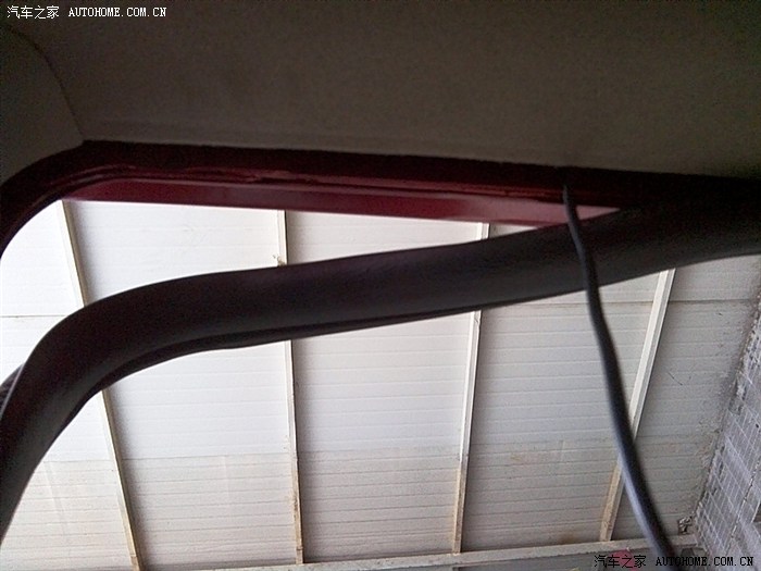

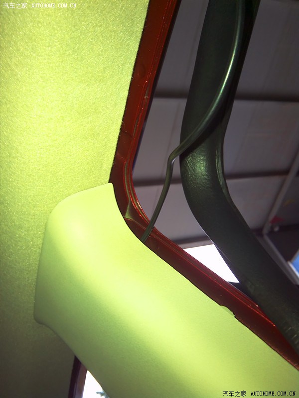

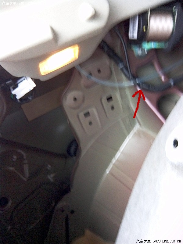

学习了论坛前辈的帖子上面走线方便些,把胶条抠开线塞进去就是了

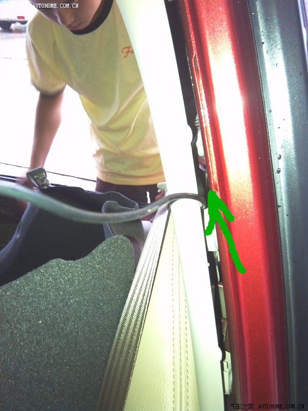

B柱穿过去
C柱一样穿过去就是了

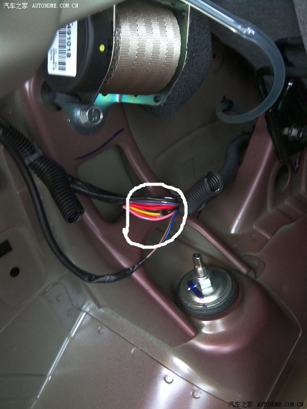

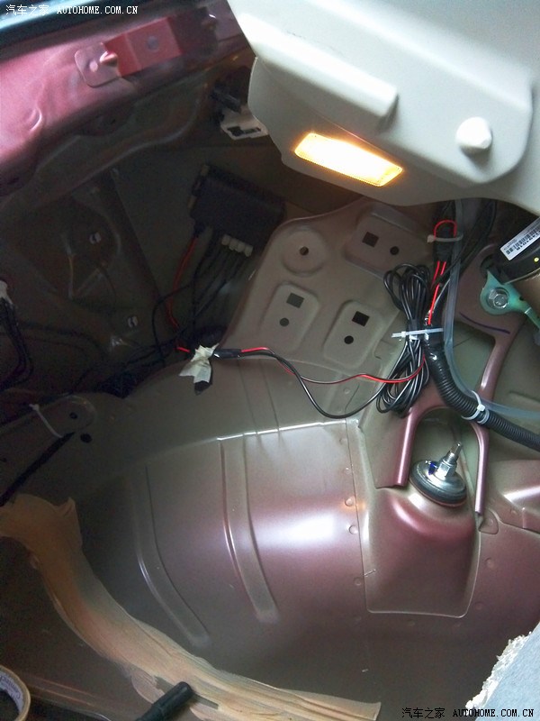

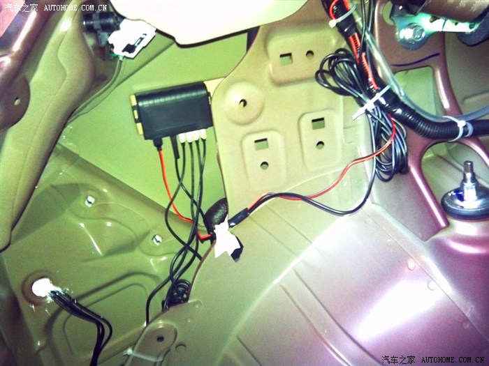

把这根线组剥开
雷达电源线正极接黄色那一根线
负极就接这搭铁线

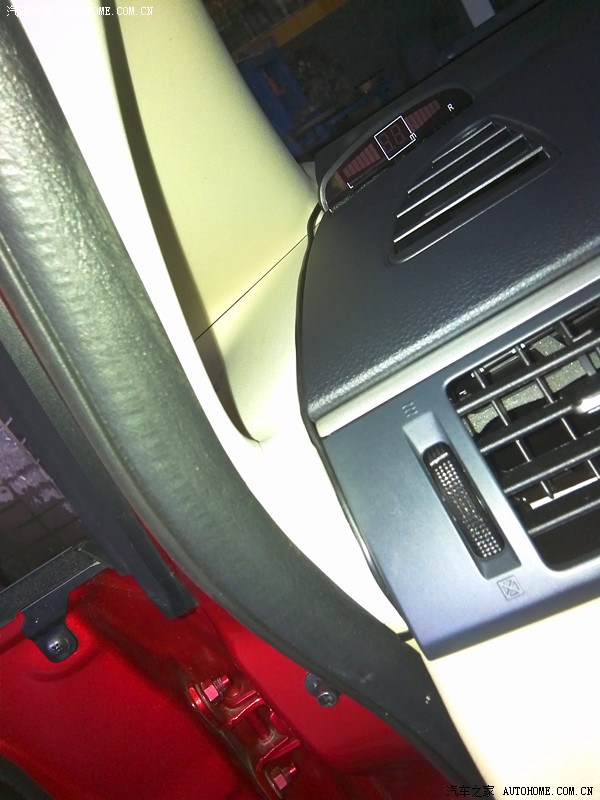

好了,开始复原。
找了个胶盖弥补刚才的错误

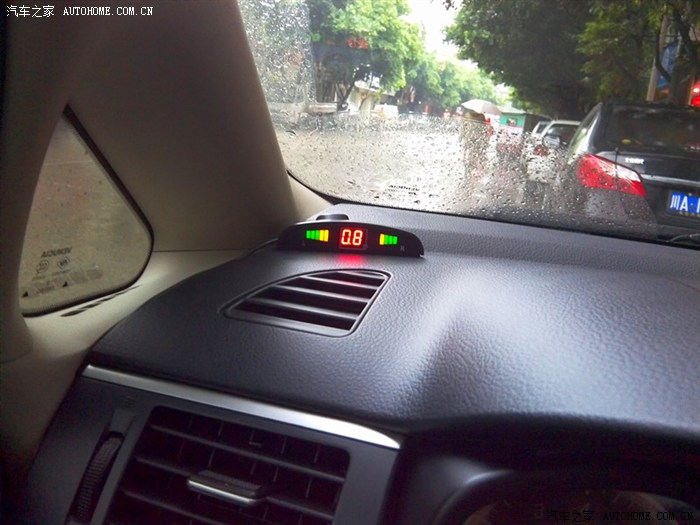

是不是有点像后倒车摄像头
大功告成!收工。本次加装一共花费:100块,时间6小时。发帖也不容易啊再耗时3个半小时,顶顶更健康哈!
