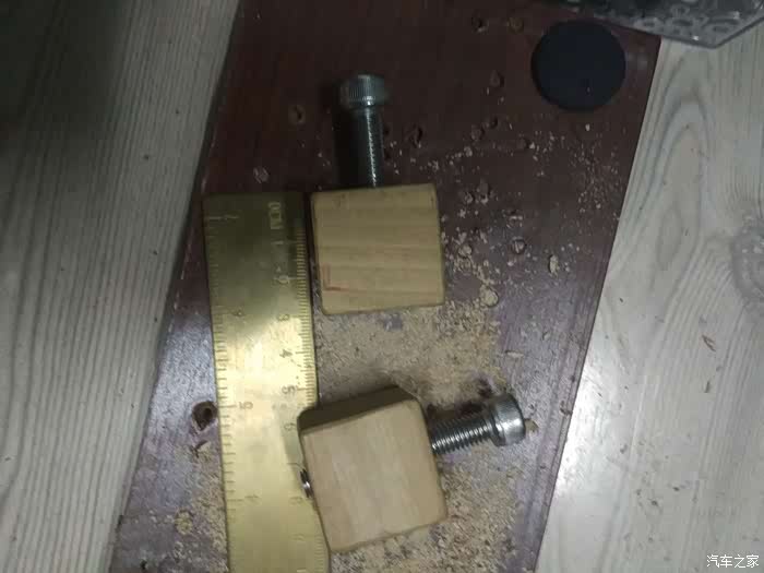

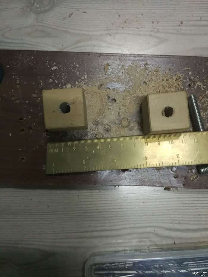

这是自己加的3CM垫子,其实就是儿子玩的积木,刚好3CM乘3CM,电钻钻个8个毫的孔就行了。

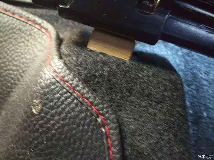

上车试了之后,3CM的太高了,就改成了1.5的样子,这是最后成形的样子。
整个改装就花了1.1元,一颗螺丝5毛5。
