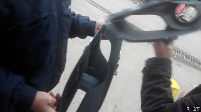

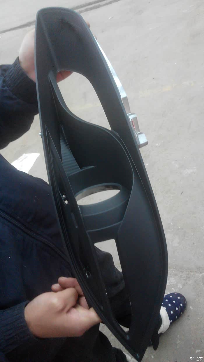

出过事故之后,因为一直迷恋致悦运动款前脸,也因为是在朋友那修理,所以开始考虑上致悦运动款保险杠。
从车追尾到全部弄好花费了近20天左右时间,主要原因是致悦运动款的配件不好配(本地4S已经倒闭)。
先简述前脸改动与菲翔不同的配件:
保险杠 示宽灯 雾灯 前防撞泡沫 进气口盖板 前中网 前下格栅
http://club.autohome.com.cn/bbs/thread-c-2767-47483178-1.html
先简述前脸改动与菲翔不同的配件:
还没有喷漆的前脸,已见雏形。
至于引擎盖白色,是因为用的是其他车上拆下来的小事故旧件。

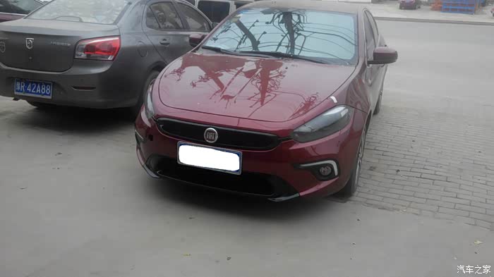

喷漆过后,还没有装中网和前字标,霸气已十足。

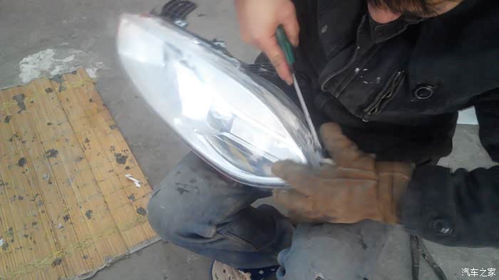

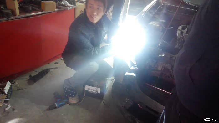

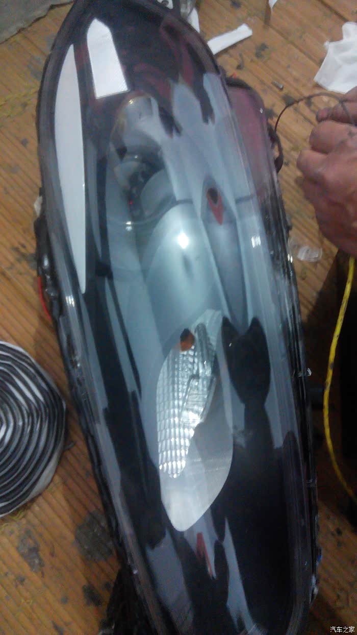

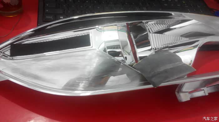

烤灯,开胶,再次感谢张哥辛苦了一天。
小徒弟认真的刮胶。

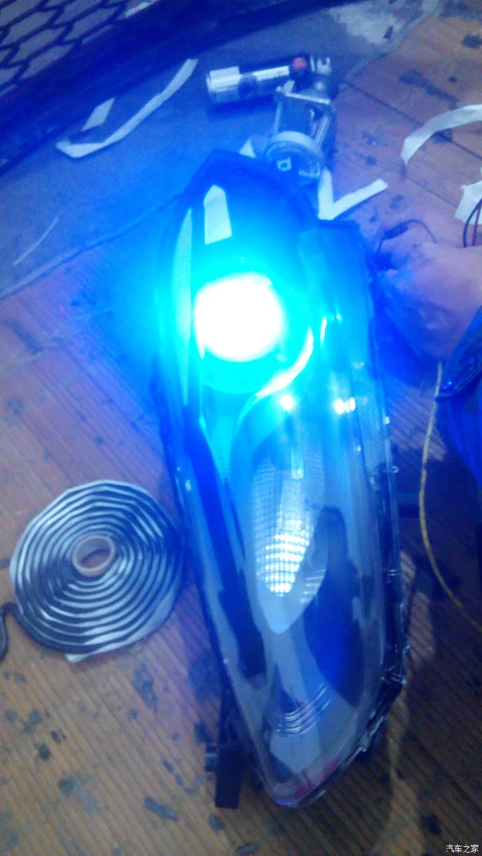

寻找透镜固定位置,不容许丝毫偏差。
为了熏黑也拼了,张哥和徒弟忙活弄灯。

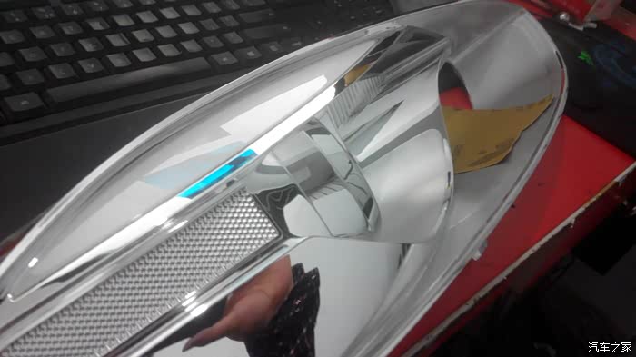

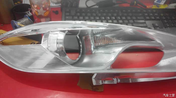

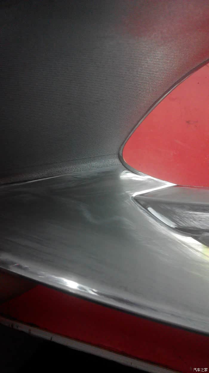

我拿着砂纸开始打磨灯碗。
看着新灯碗一砂纸下去瞬间花了,挺心疼的。
备注:砂纸是1500#,2000#
我拿着砂纸开始打磨灯碗。
备注:砂纸是1500#,2000#
熏黑之后灯碗,效果不错,很满意

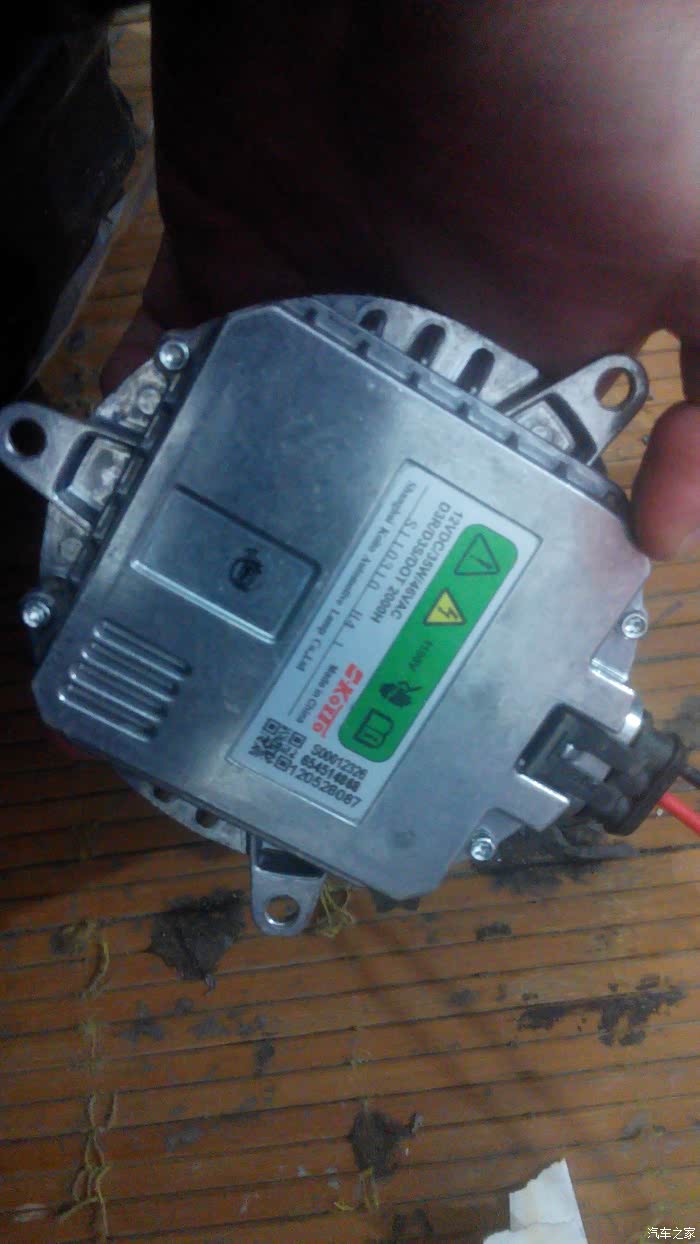

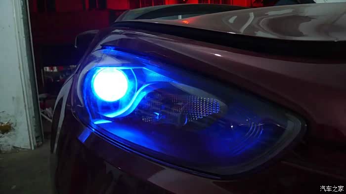

之前用的华科安定。这次换用小糸安定。

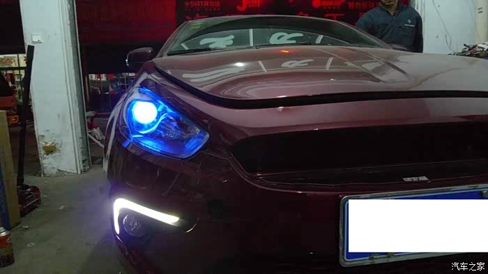

合灯之后,看上去更凶了。

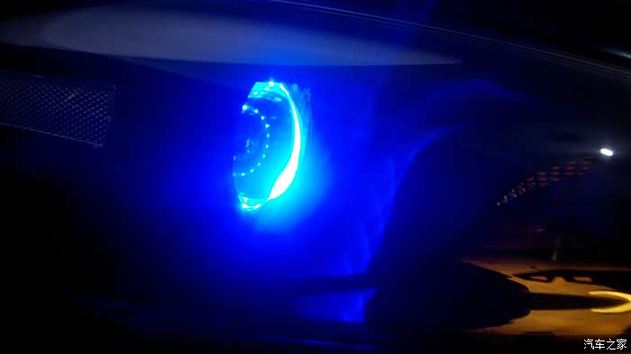

事故之前大灯改灯配置:海拉5+华科安定+飞利浦4300K+天使眼+泪眼
这次既然熏黑了,就不要那么多东西了。
海拉5+小糸安定+岩崎5500K+蓝色恶魔眼+雾灯黄金眼
这次既然熏黑了,就不要那么多东西了。

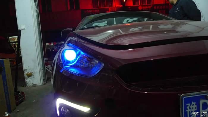

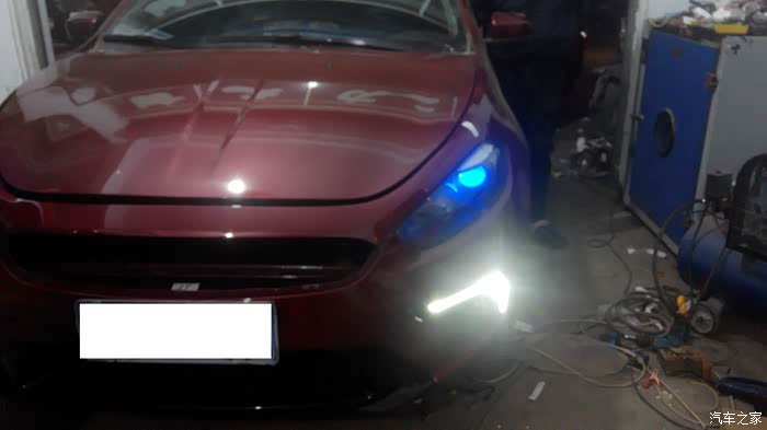

装完已经天黑,虽然木有中网,但是看上去比起老款较圆润的前脸凶了不少。蓝色恶魔眼更有寒气逼人感觉。

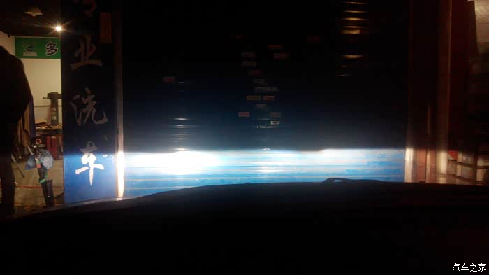

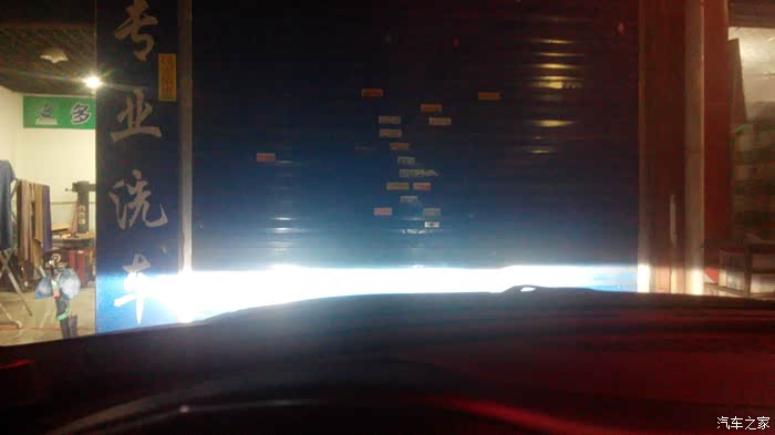

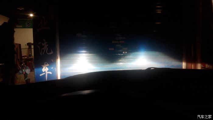

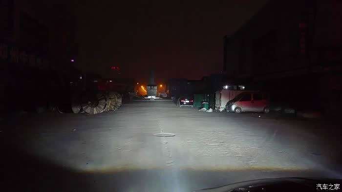

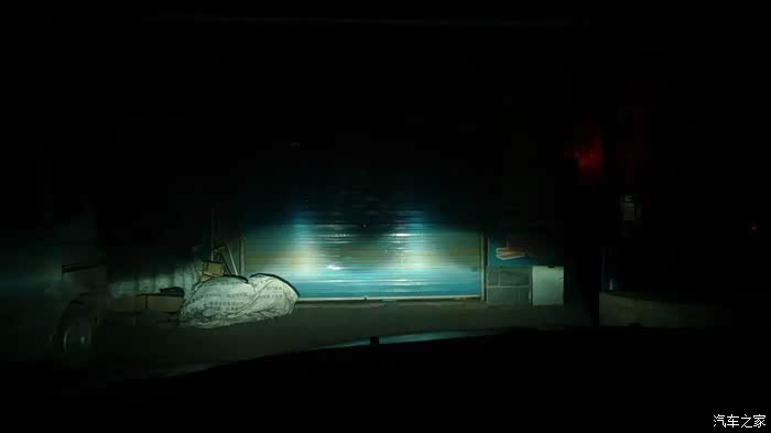

调灯阶段,海拉5的近光没什么可说的,比起Q5差了不少。切线都是毛边,而且不够齐。

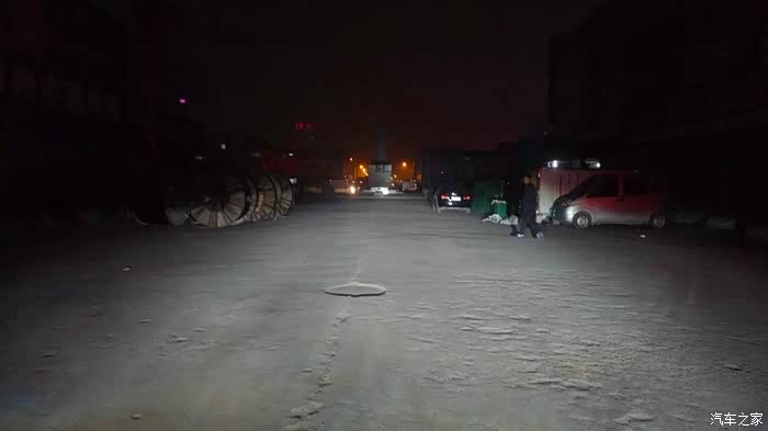

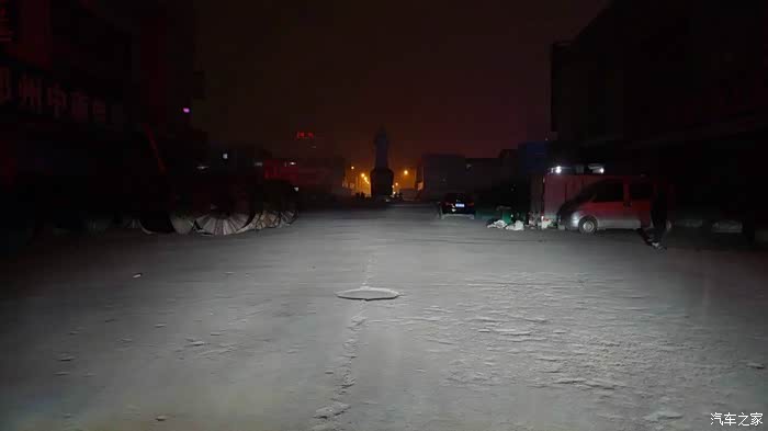

但是远光
但是远光
完美双峰依旧是海拉5的明显标志!!

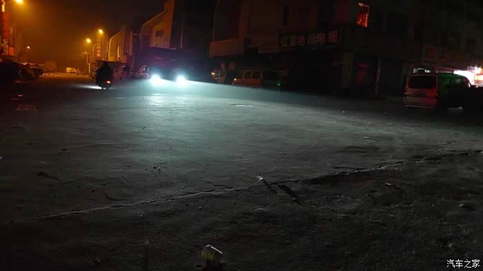

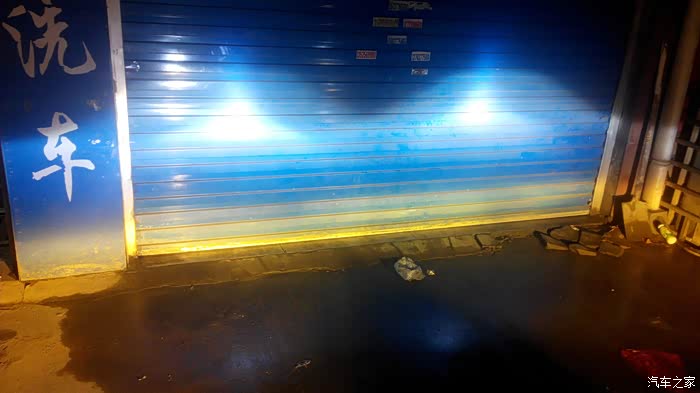

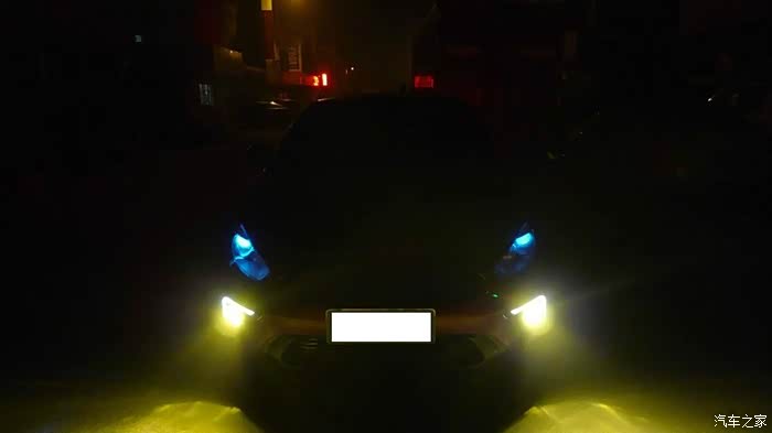

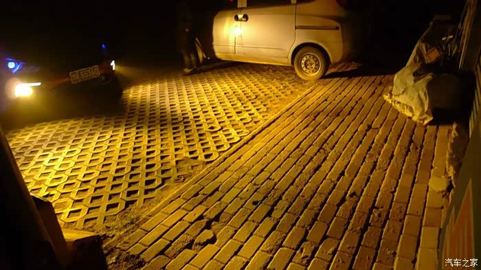

雾霾日趋严重,屎黄屎黄的雾灯少不了,实际照路效果相当棒!
虽说海拉5的近光切线不行,但是整体还是可以的。上下的光幕很清晰。
照路效果自不必说。
根本不是原车透镜换个氙气灯泡可以比拟的。

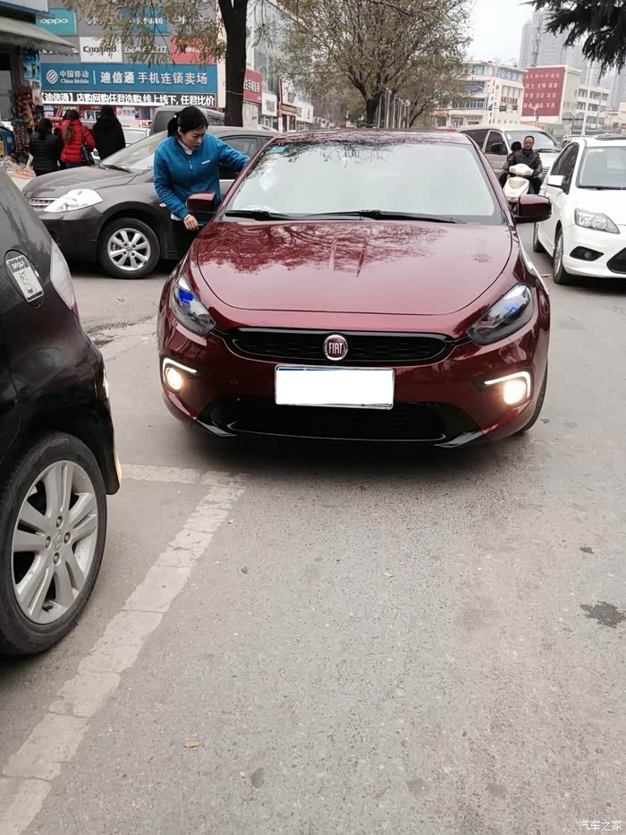

不开灯效果

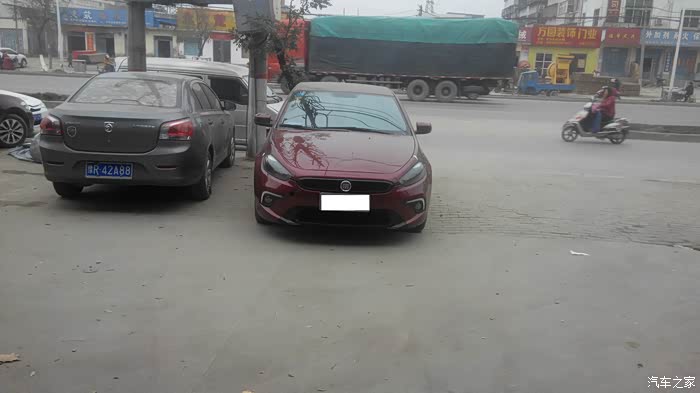

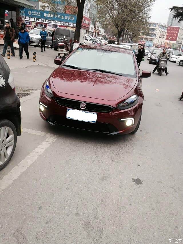

全部弄好之后第一次上路。
颜值爆棚。
颜值爆棚。
