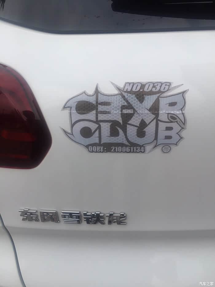

大四川C3-XR车主俱乐部车标,**有幸拿到036这个编号,感谢刀哥刀嫂,嘻嘻

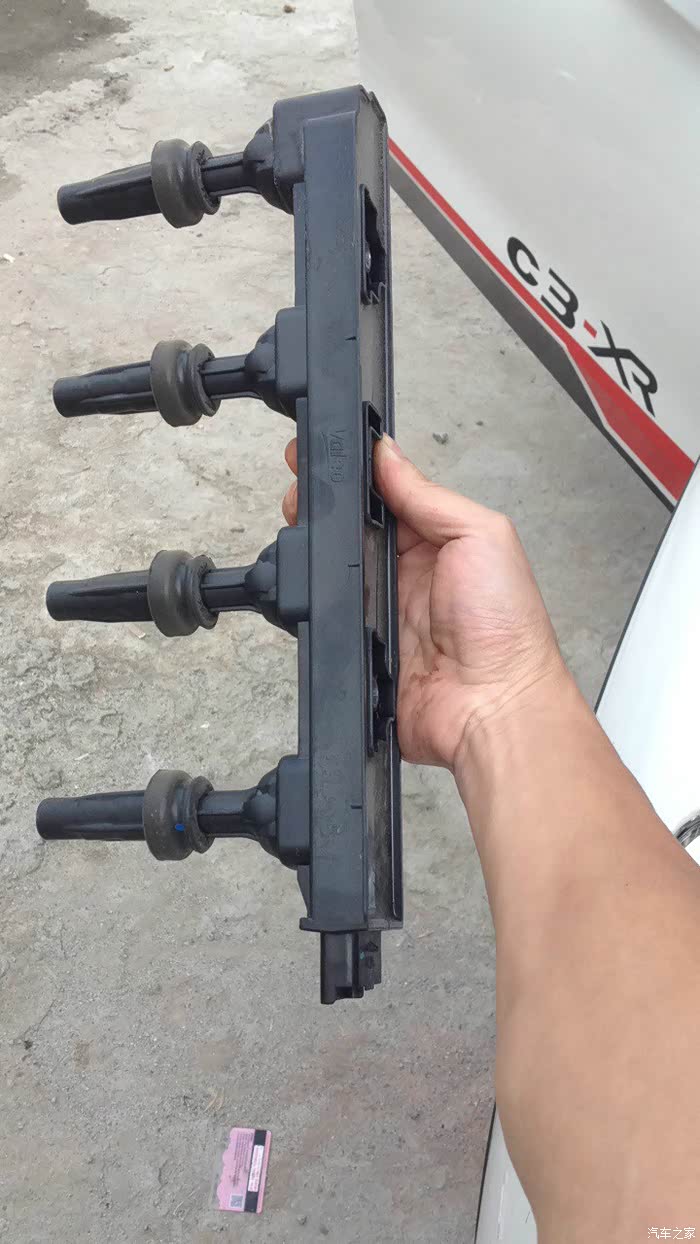

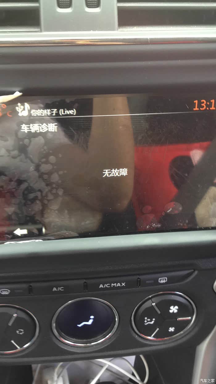

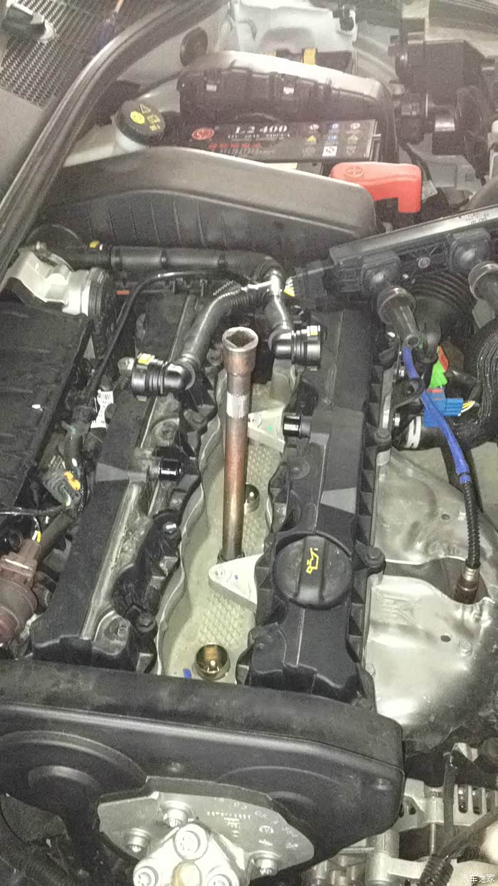

到现目前为止小三的各项功能、动力、油耗都让我非常满意,唯一不爽的就是9月初也就是上个月回丈母娘家,因为丈母娘家是在石棉县栗子坪彝族乡108国道旁边开餐馆的(名字叫顺红酒家),对面就是G5京昆高速。本来说好的去西昌自驾游,结果回去把小三停在铺面里面,第二天小三打不燃火了!!!!!当时心里那个急的呀,马上给四儿子售后打电话。因为丈母娘家离县城都还要开一个多小时的车(跑过雅西告诉的朋友们应该都知道),最近的四儿子在雅安市雨城区多营镇,过来是肯定赶不上了,就叫了县城里面一个二级经销商来给我看的,搞了两个多三个小时还没发现问题在哪!!!因为插上钥匙通电之后所有功能都正常,自检、放歌、车窗升降功能都是对的,就是打火的时候发动机抖动的很厉害,就是不着火。维修师傅拿了平板检测也检测不出问题来,然后拆了保险盒检查也是对的,还拆了小三的油泵和点火线圈!!!油泵检查是好的,也要喷油,然后检查点火线圈说检查不出电阻来,怀疑是点火线圈遭了,后面会上图。然后就跟我说没办法修,最快也要第二天才有,然后我就懵了,新车点火线圈会遭?然后反馈给四儿子售后,四儿子说第二天叫雅安的拖车来拖。好吧,这个样子也只有认了,还好是在家里打不燃火的,要是在路上的话我还不知道该怎么办。等到第二天中午两点,拖车来了,拖着小三带着我们小两口到了雅安多营的四儿子那里,也是和二级经销商的检测方法一样,搞了半天也是查不出问题来,还是打不燃火,连技术工都搞不懂了。最后,技术工把我在四儿子那里安装的行车记录仪拆了,一下就打燃火了,他们自己也开着出去跑了大概四五公里试车,一切正常。就跟我说是行车记录仪有问题,取电取错了!!!然后再反馈给我提车的那家四儿子(申蓉瑞龙),他说就不接行车记录仪了,开回来到他们店上去检查。好吧,小三打火问题解决了,然后给我说喊我把拖车费给了,从栗子坪到雅安多营总共1430元,我当时就气愤了,新车出问题不说,还要我给拖车费,又不是我撞了碰了引起的打不燃火,我凭什么要给?然后就一直扯拖车费,一直扯到晚上9点,四儿子才答应他们给。我们两口子从早上吃了一碗面到晚上,饿的实在不行了,还是开起小三直奔成都,一路上跑120都没问题,直到凌晨1点过才回到家,身心疲惫。第二天一大早就开着小三直奔提车的四儿子那里,到了之后检测程序依然是一样的,搞了两个多小时也没查出问题,然后那个售后就跟我说只有将就开到!!!出了问题再来检查,我当时听到这句话的时候真的很想吐他两口口水,十几万的东西出了问题你喊我将就开到?出了事哪个负责?他说现在检查不出问题来也没办法,只有反馈给厂家,然后把行车记录仪又给我装回去再打火有没有问题了。我就跟他说我的误工费怎么办,因为车子本身的问题耽误了上班,被扣了两天工资和一个月奖金,我找谁说理去?他说这个不归他负责,会有专门的人事接待处理。然而这个事情一直到我发帖都还没有答复。是不是不到他们那里去闹一次就不会处理,如果是这样的话我不介意,我一点都不介意。从出问题到现在一个多月了,我是6077公里出现的问题,从6077跑到7200是点问题都木有出,我就奇了怪了,难道是小三不适应那边的气候?那还有朋友开着小三去高原上自驾游的怎么没出问题呢?

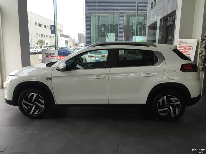

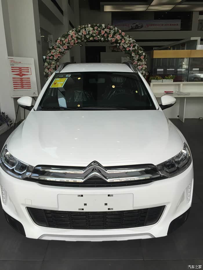

第一次看到小三实车,在车上试试驾驶室空间,坐车里面的当然就是**了,哈哈哈哈

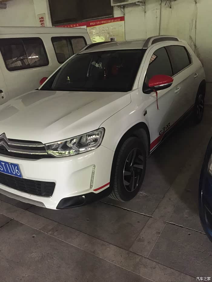

提车那天拍的,怎么样,霸气吧,啊哈哈

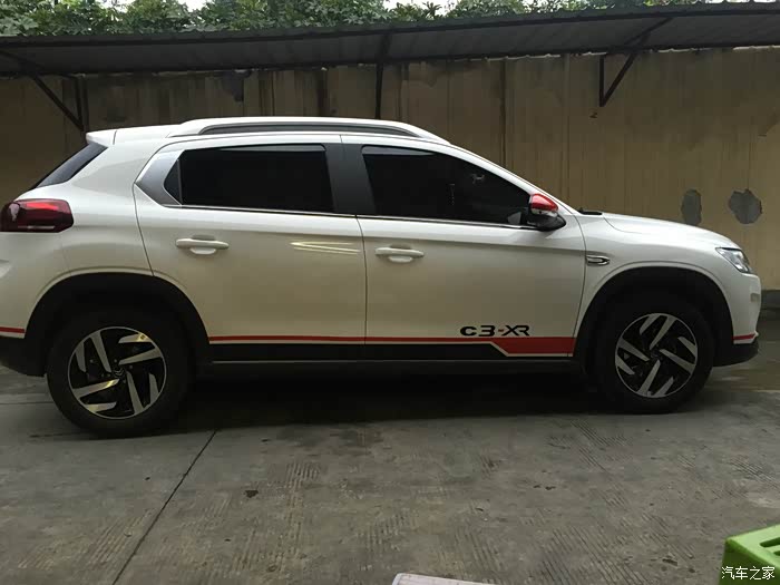

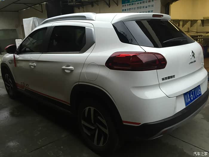

再来一张侧面

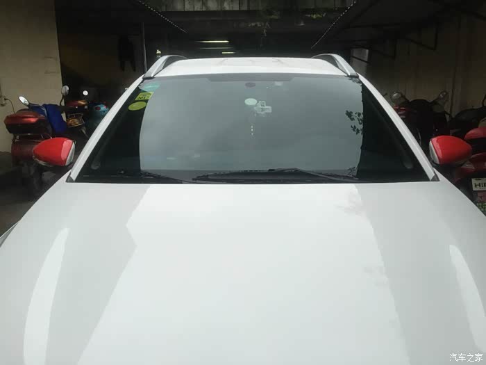

有木有觉得前脸特别的霸气?车牌我就不遮了,看到这个车牌的就是**了,哈哈哈哈。

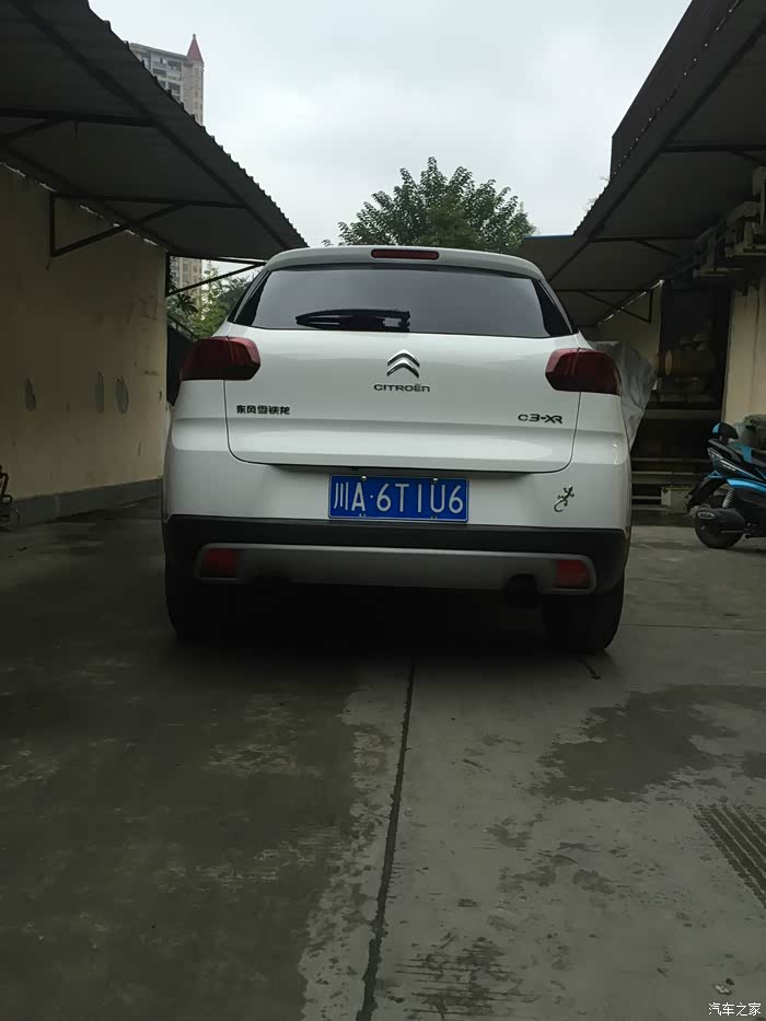

最喜欢小三的屁股了,好圆哦。。。。。。。

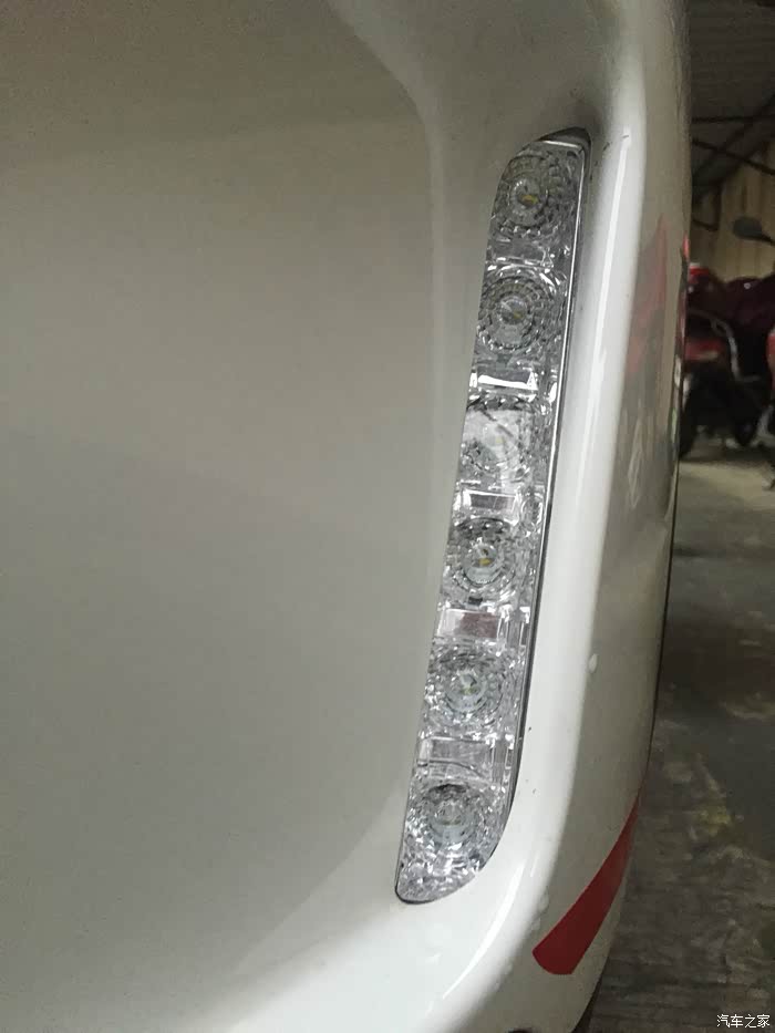

LED日行灯

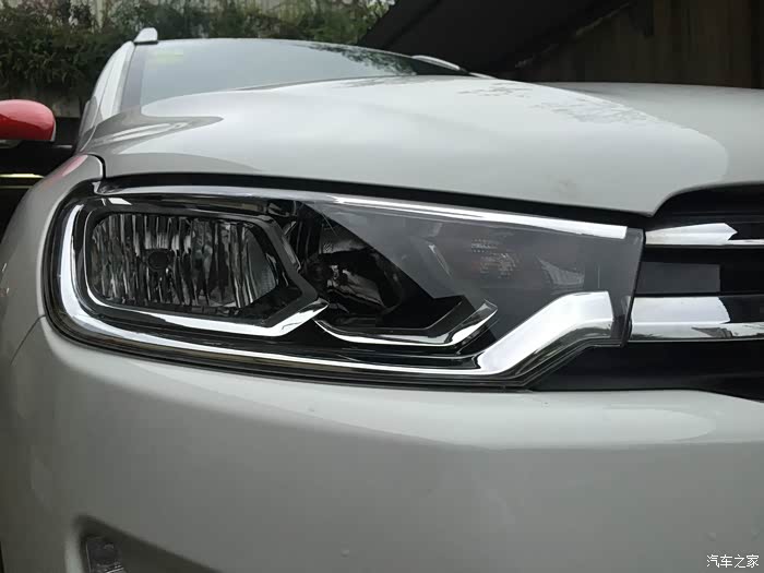

大灯

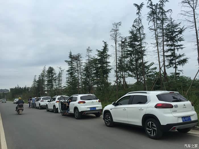

从前面再来一张,距离比较远,后面不怎么清楚,但是依稀还是能看到**小三的红耳朵。。。(*^__^*) 嘻嘻……

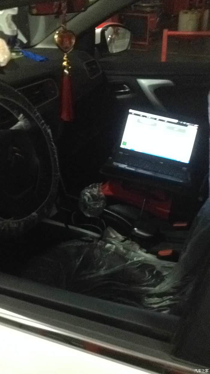

这是小三打不燃火那天用行车电脑自查的结果

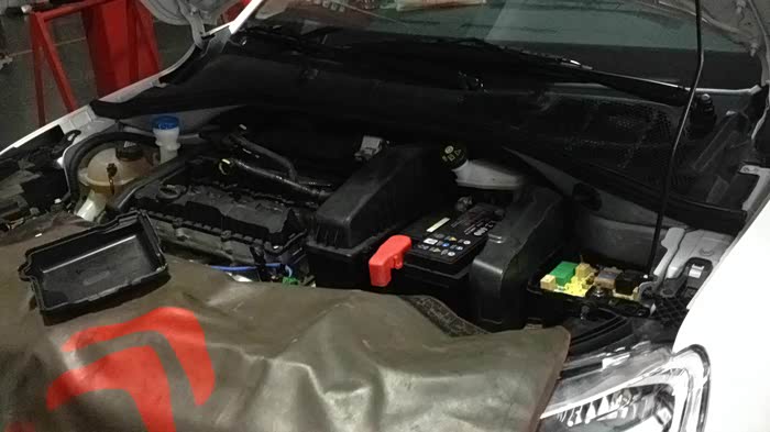

这是二级经销商把小三的点火线圈拆下来的时候,看的我真的很心痛

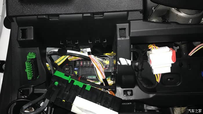

在雅安4S检查的时候,拆了保险盒

在申蓉瑞龙4S检查,方向盘底下拆的稀烂
还是拆了点火线圈,然后杵根棍子在里面不晓得搞什么
