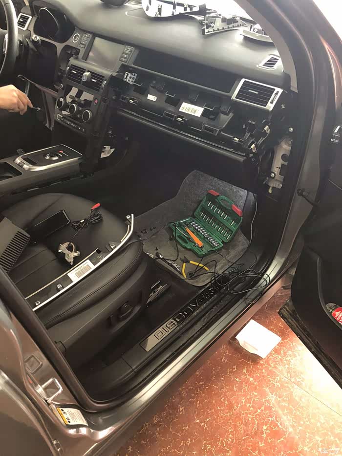

需要拆卸 中控台中部,排挡台,副驾驶前面上部,后尾门的所有盖子。

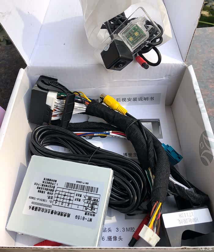

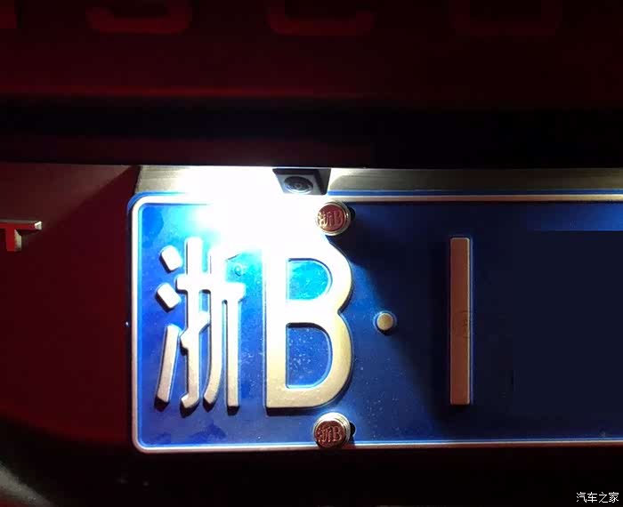

发来的东西,摄像头是兼容在牌照灯上面的,!所有插头可以和原厂主机和插头直接连接,不破线。
到本地安装点安装,技术熟练,安装迅速。熟悉车内饰构造也就不会心疼了。就一些卡子拔出来 插进去而已。

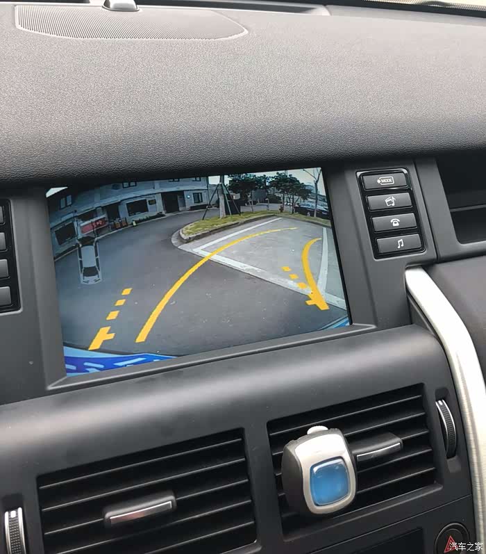

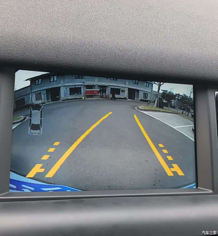

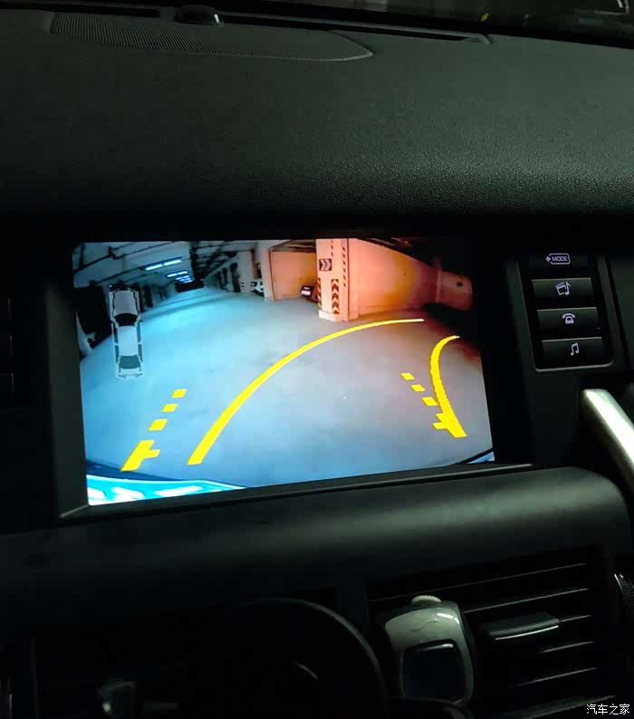

成像还行吧。左上角是360雷达的图像。
反正主要看后视镜,这个是为了看尾部距离 和 防止意外死角特别低的障碍物 或者 动物 小孩。

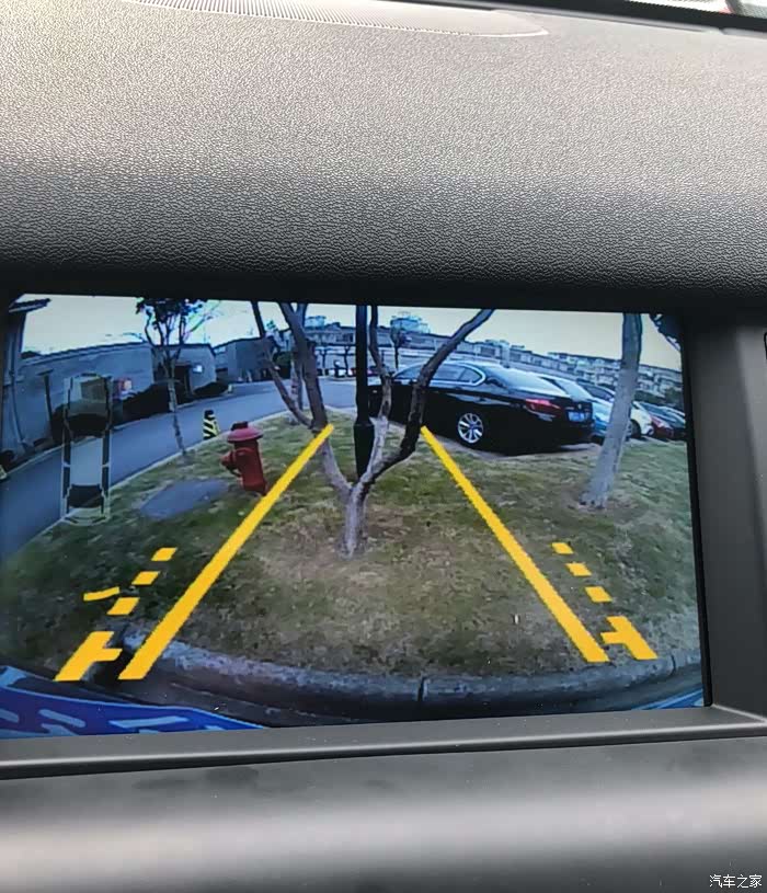

打方向轨迹会动的,。黄色线还明显。
夜间车库亮度可以。
会挡住一部分牌照照光,无所谓。右边还有一个灯。
