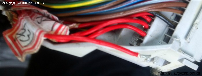

定速巡航刚装好没多久,打转向灯就会停止巡航,4S店说是正常的,为了保证安全(瞎扯!), 几个月后,按一两次没反应,将手柄往上提一点再按,多试几次就OK,变换远近光又会失灵, 最近,继续提起来按,偶尔会闪一下,然后又不行了, 不是接触不良,就是线芯折断了, 自己搞,要买拆方向盘工具、线束。
拆开一看,原来是31号线断了:
拆开一看,原来是31号线断了:
