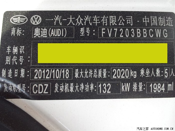

最大功率132KW,180匹马力,扭矩峰值达到了320Nm。配备的是8挡手自一体CVT变速器

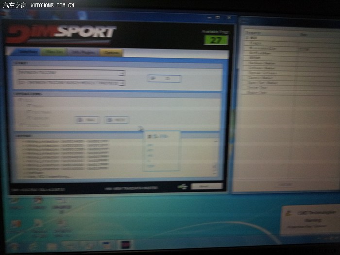

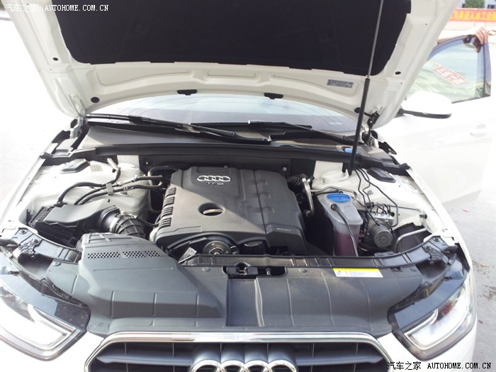

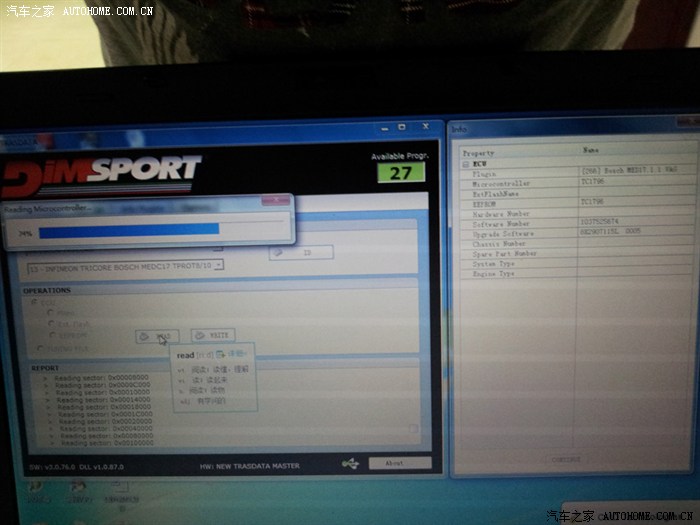

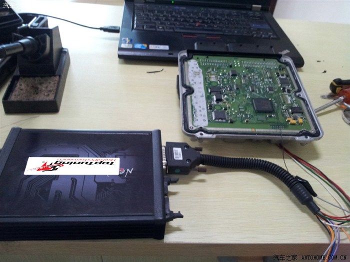

这款全新的奥迪A4L的发动机电脑板采用的是BOSCH MED17防调校的电脑板,所以要把电脑板借助跳线来读写数据的,同样是需要拆卸ECU后用焊接跳线连接解密设备的方式来读写原车数据。
 读写数据的过程都非常顺利,差不多3个小时,工程师将调校好的数据写入电脑后,开始装复原车。要完工啦!!!

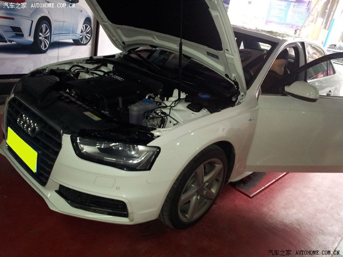

自检完成后顺利着车,等待水温正常后试车.. 油门确实灵敏了不少,低扭起步推背感强劲,加速更加畅快,提速直接,行驶中再加速反应迅速,顿挫感明显减少,车主对ECU升级效果很满意!

原车功率:132KW/180P,刷ECU升级后动力提升:31KW/42P;
 原车扭矩:320Nm,刷ECU后扭矩提升70Nm,峰值扭矩达到390Nm
