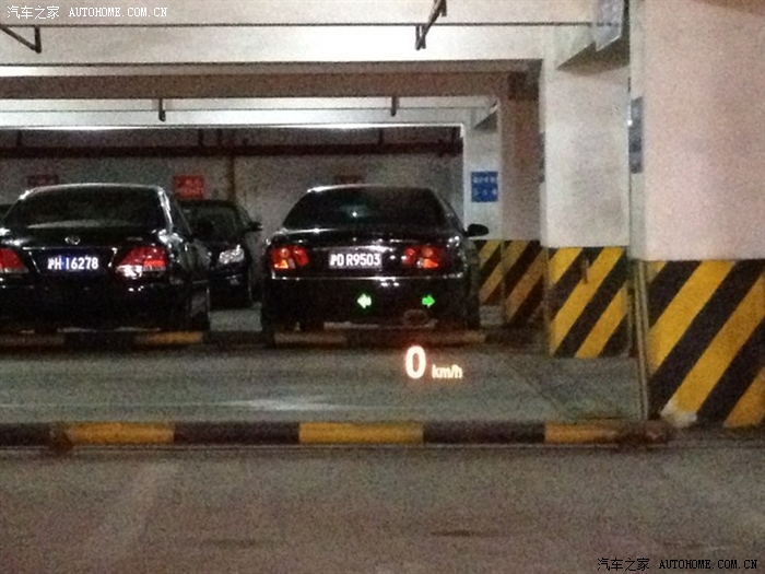

2011 GT535i 豪华版刷出抬头显示转向灯提示信号~~~
首先要感谢cc8899和佛心动的教程哈~~
自己根据国外网站的教程,刷出了HUD的转向灯提示
很实用,因为我的坐姿,方向盘上部正好会挡住转向灯,有时候会不知道我有没有打转向灯(声音听不到,平时开车音乐开很响)
