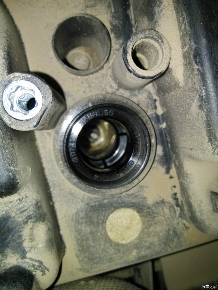

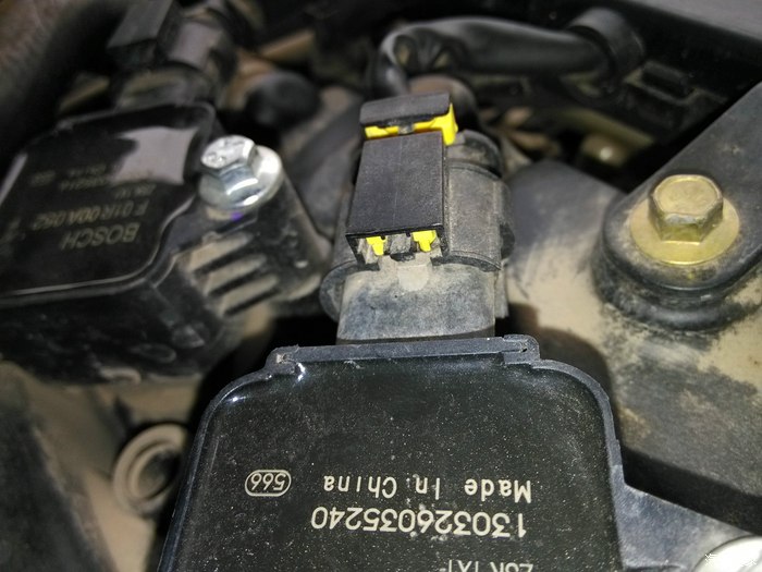

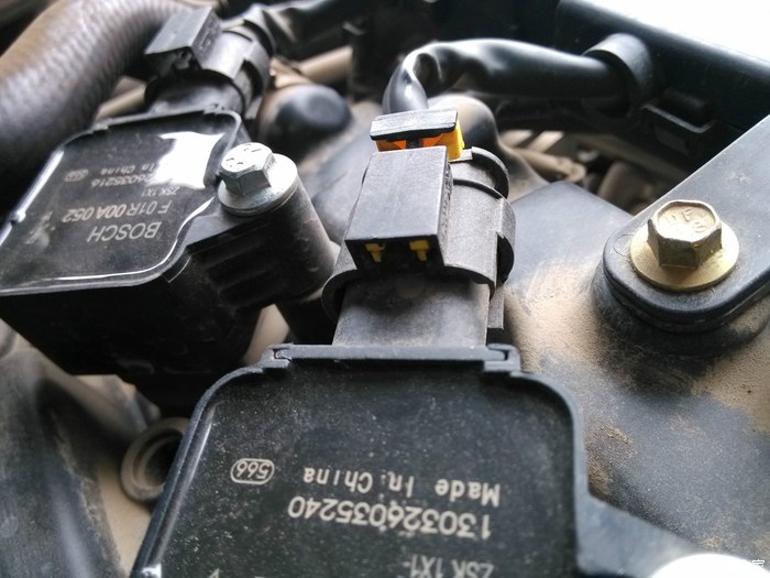

上次发帖说入冬后,油耗增加,问了维修厂的师傅,他说你可以考虑更换一下火花塞,毕竟2w公里了,好,果断某宝购入湘火炬铱金火花塞4个,送了更换手柄,由于感觉自己动手能力还可以,到货后立即亲自更换。先拆高压包电线卡,不小心,卡子干碎了,郁闷,不过插上感觉挺紧的,先凑合用,哪天到汽配市场买个新的。上图:
就是那个黄色的卡子,左边那个碎了。正确的拆除方法是,先拉出下面的黄的,然后轻按上面黑色的柄,然后晃动着拿出整个连接套,BOSCH高压包,给长城一个赞。

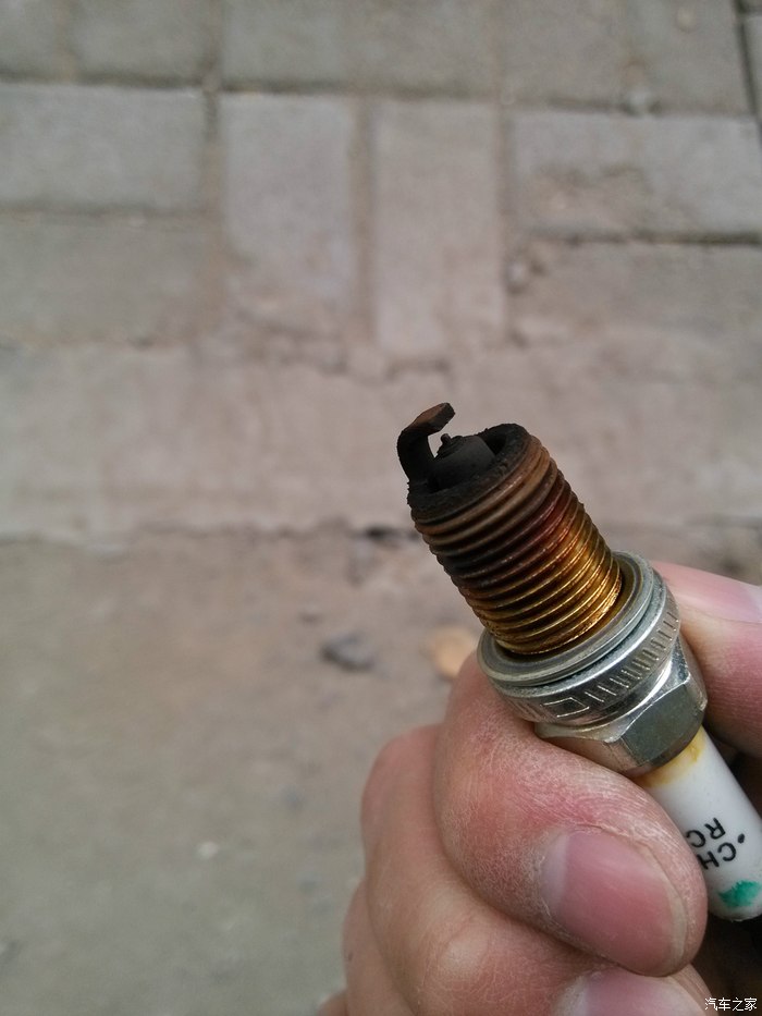

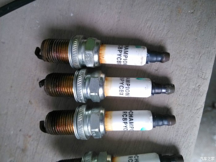

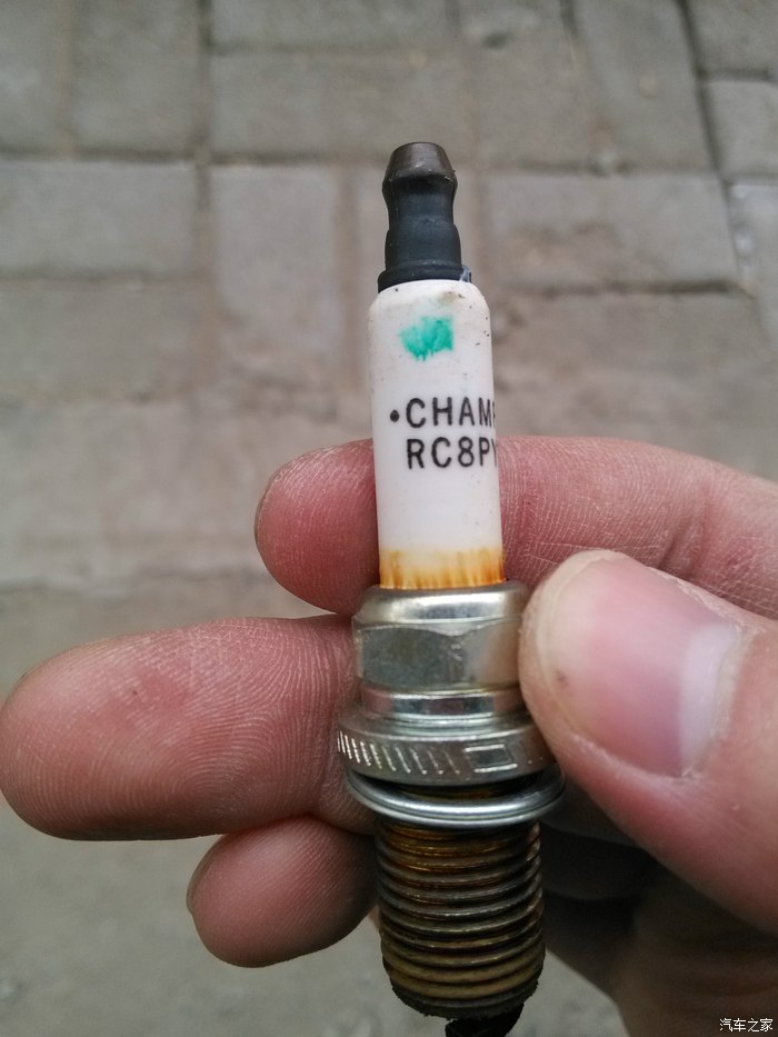

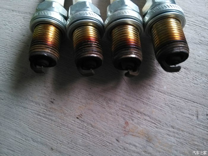

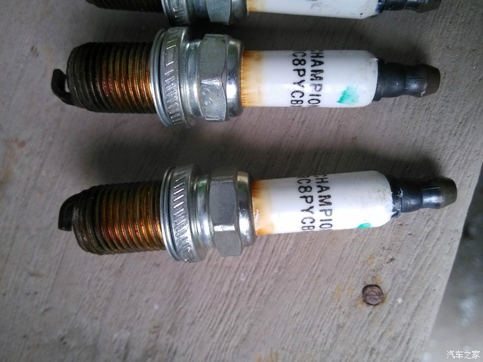

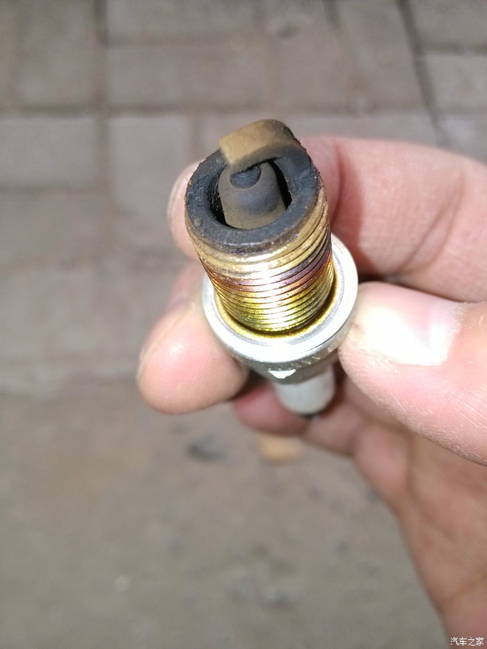

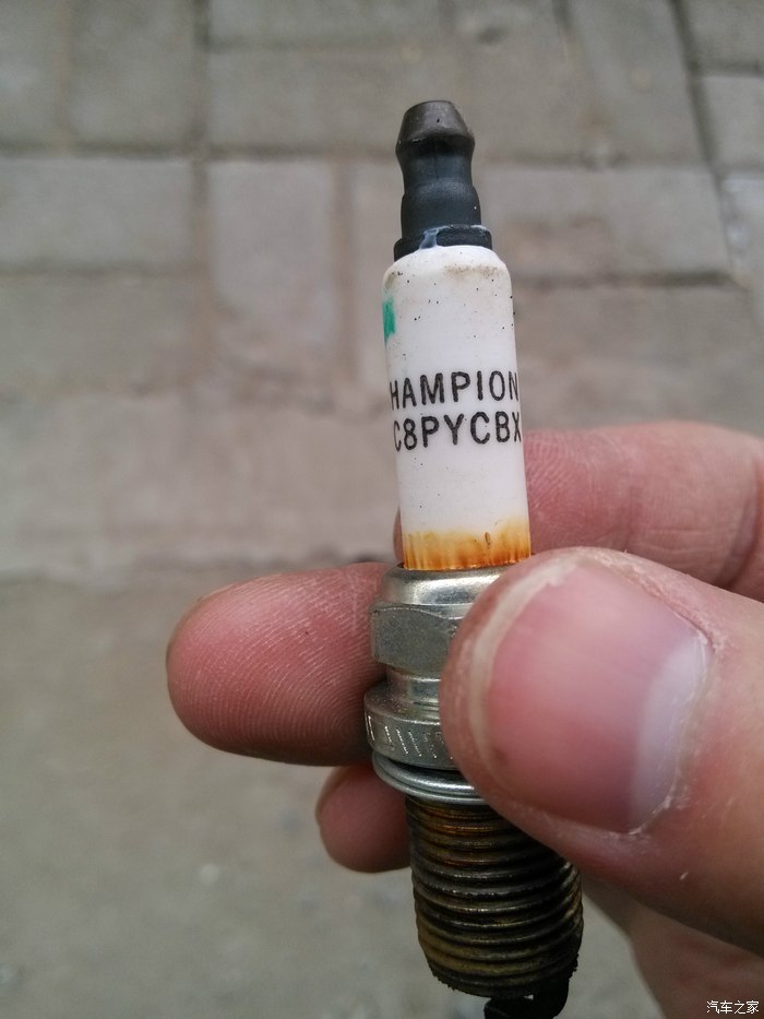

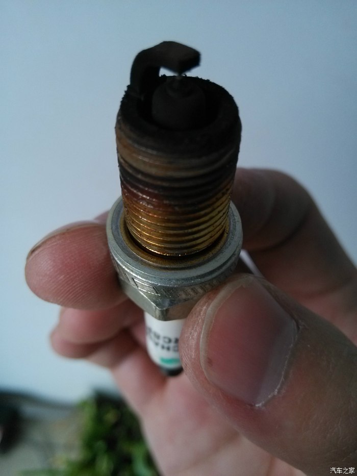

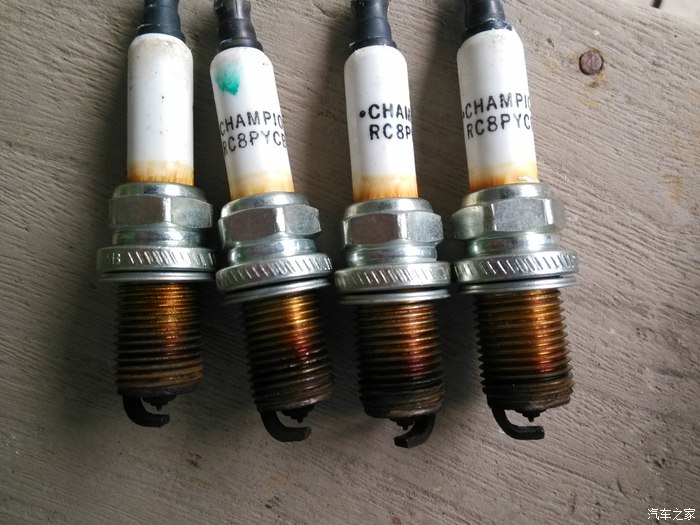

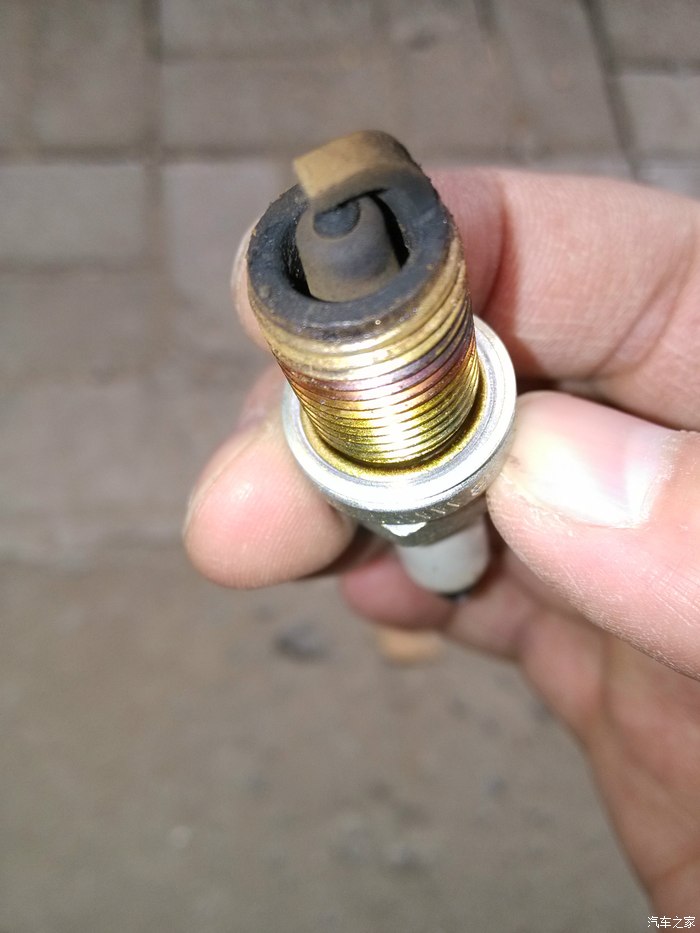

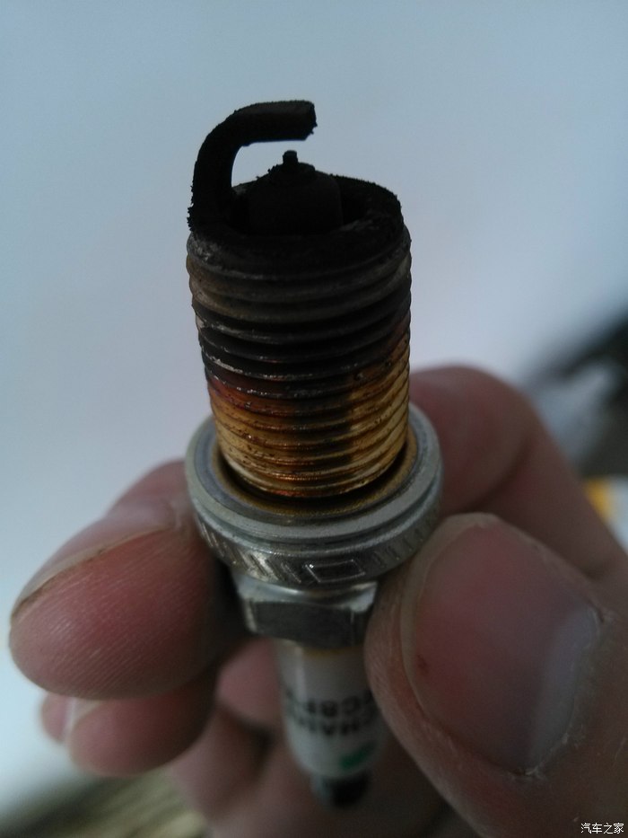

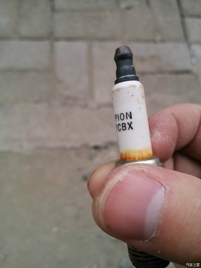

这是拆下来原厂的,什么垃圾牌子的,不知道,燃烧好像不是很好,有些积碳,这可能和我平时开车习惯(高档低油门)有关,换下来,开了一圈车子,感觉车子点火干脆了许多,加油机器反馈很快,声音也干脆了。
