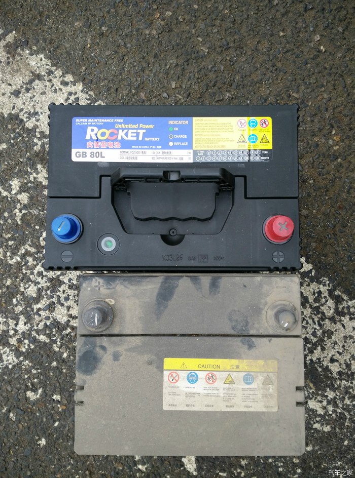

天冷了,狮跑车更换80安的电瓶。
狮跑车更换了四年多的电瓶。
由于经常在停车的时候用车内的电源(音响,电脑,充电等等)。一直想在换电瓶时换个大容量的。
这段时间感觉电瓶电量明显下降,上星期在停车灭火后听了三个小时的音响就起动不了车了!以前听五六个小时没
问题的。幸亏车内有接电用的大线,才找路上好心人的车帮忙打着了车!眼看冬天就到了,电瓶会更不行。下决心
换电瓶。去了汽配城,问了几家卖电瓶的,风帆、瓦尔塔等最高容量可换70安的,只有一款火箭牌的可以给狮跑换
80安电瓶,对这个牌子的不熟悉,在店家热情推荐和大容量的诱惑下,决定换了。400元(换)。
   在安装前抢拍了一张对比照片,原来的是风帆60安的。新电瓶带电眼显示。
安装后四周还是有余量的,安装师傅说再大一号就会大很多,装不下。
回来查了一下,火箭(ROCKET)是韩国品牌,在世界上电瓶生产也排在前几位,使用效果还要时间来检验。
