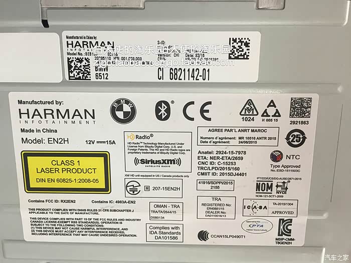

网上某鱼收的一个哈曼小主机,说是2016年新款5系拆下来的, 先看看照片,解读标签:
BMW 6512, MODEL: EN2H, 12V ,15A (180瓦功率的主机)
Version: CHI(中国版,支持简体繁体和英文)Date:32/16(2016年32周生产,七月底八月初吧)
带蓝牙和HD收音标(xm/hd 单元只在美国或加拿大的产品装有)

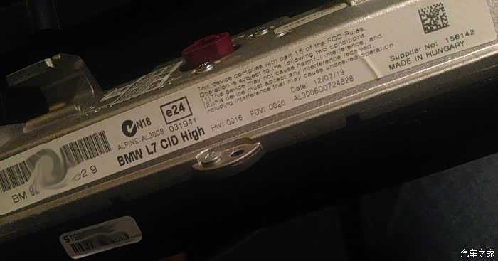

然后备好一个8.8的原厂屏(BMW L7 CID High)

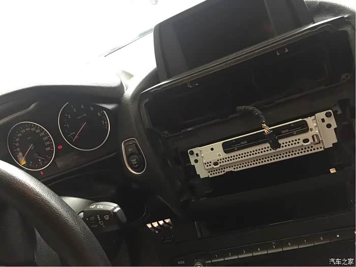

3、拆下来中控空调出风口,拧下屏幕根部两个螺丝,和出风口左右下角两个螺丝,放好。

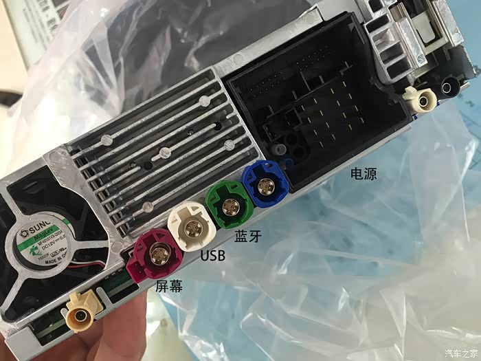

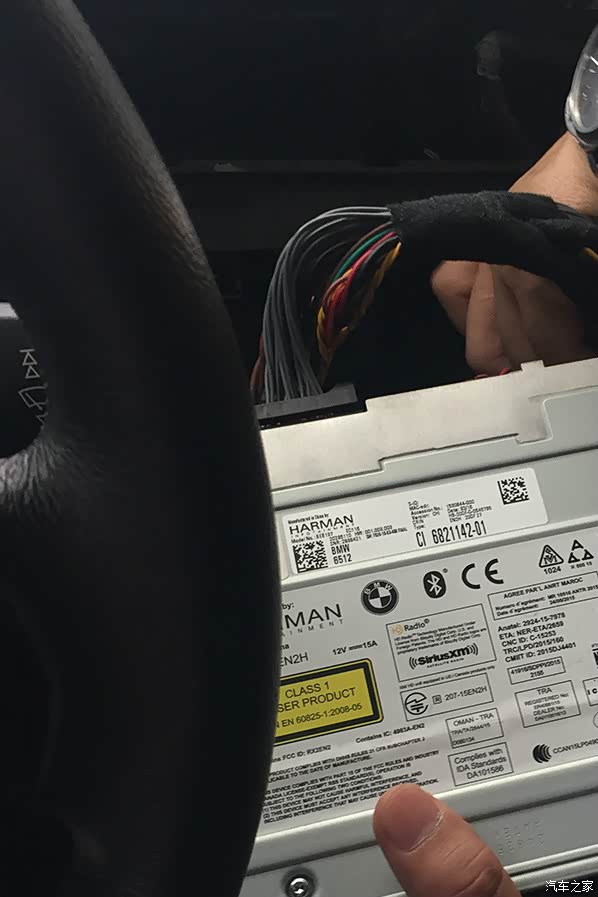

4、卸下下面多媒体区面板,抽出小主机,拔掉屁股后面的大方块电源线和紫色屏幕信号线,屏幕端的信号线先不拔,连接如常。

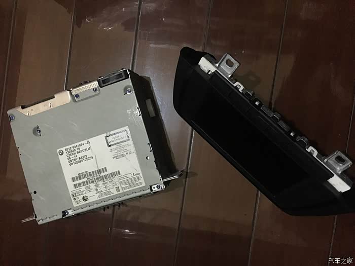

118领先的原厂小主机好寒碜,14年6月出厂的最后一批库存主机了估计。
3、插上2016年32周生产的哈曼小主机,屁股后面电源线和信号线都插好。
4、这时候应该启动键接电,主机正常开机,原厂6.5寸,屏幕点亮,菜单选项很少,Language选项里只有English,收音机不响,按5键操控键可换选项。此时小主机电脑运行在俗称安全模式,只加载了最基本功能。

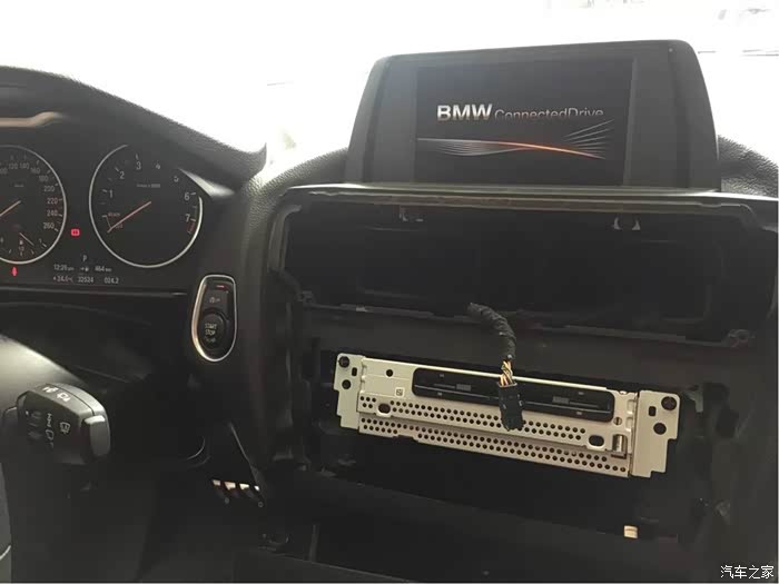

6、此时,默认code后重启,屏幕没反应。 新主机里面和旧车的屏幕分辨率还不匹配,关掉E-sys,打开BMWAiCoder软件,连接后读取车辆文件配置,左边选HU开头的,右侧选项框里宽屏模式、窄屏模式里选择窄屏模式, 写入一下。
7、这个时候主机自动重启,屏幕应该就亮了,默认是飘丝带的BMWConnectDrive字样。主菜单里也有电话和移动办公室了。
8、接头接好蓝牙麦克风线,接好蓝牙天线,USB线和底座,测试功能正常。

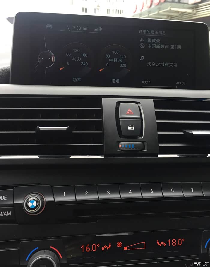

9、此时机器再次熄火,断电,原厂6.5屏幕线拔掉,接上8.8寸大屏,打开BMWAiCoder软件,通电后读取文件,配置上改回为宽屏模式,高兴的话还可以打可运动仪表、锁车滴滴音、自动启停关闭等等,写入后主机自动重启,大屏应该就亮了。

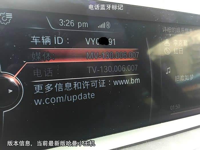

10、在多媒体里有个外接设备,可以接添加蓝牙设备,点击添加后在手机上操作,添加附近设备,然后屏幕上就会有确认码,确认就OK了。

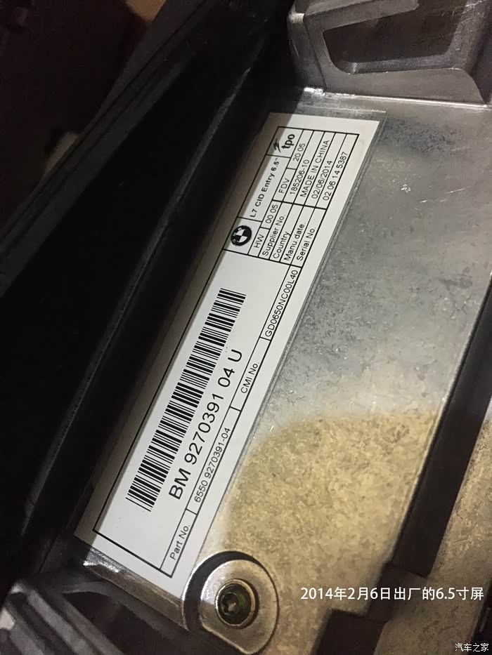

2014年6月出厂的2013款118领先,有CD和AUX,无USB,无蓝牙

先拆下空调出风口,接主机,小屏幕不动
拆下来中控空调出风口,拧下屏幕根部两个螺丝,和出风口左右下角两个螺丝。

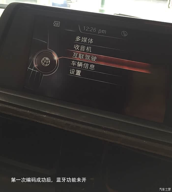

第一次接电开机,默认是全英文安全模式,未code
第一次code后,有简体中文了,脱离安全模式
e-sys, bmwAiCoder联用,打开蓝牙和USB隐藏等,辛苦老板了

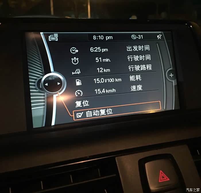

接上8.8寸大屏, L7 CID High,不亮的话,BmwAiCoder调整为宽屏模式

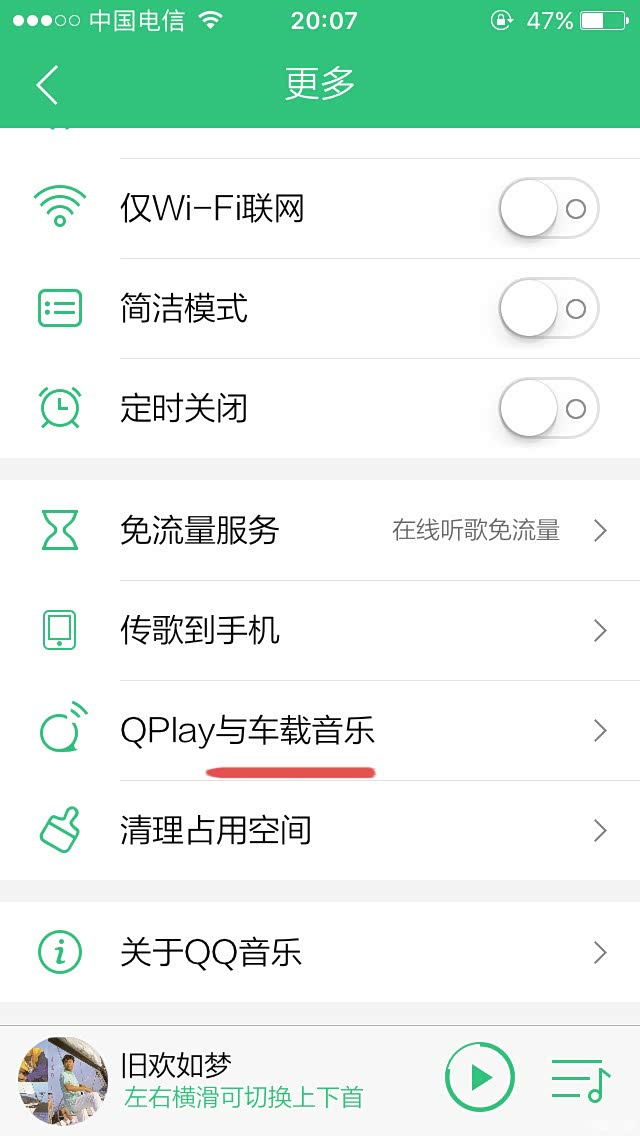

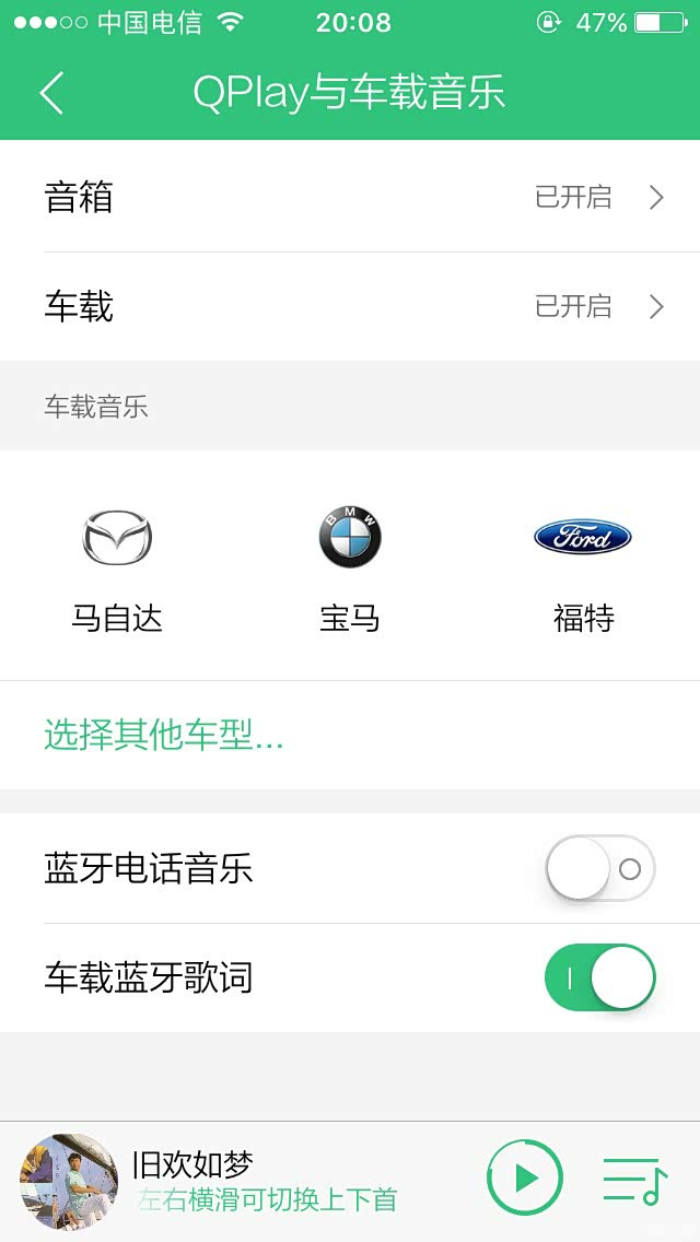

qq音乐设置
qq音乐设置,开启歌词
动态的运动仪表,指针根据输出显示扫描动画

电话和媒体版本, 130.006.007, 有更新版本的以后还可以通过USB口升级。

主机产自捷克共和国,06到14,入门基本款,BMW6512

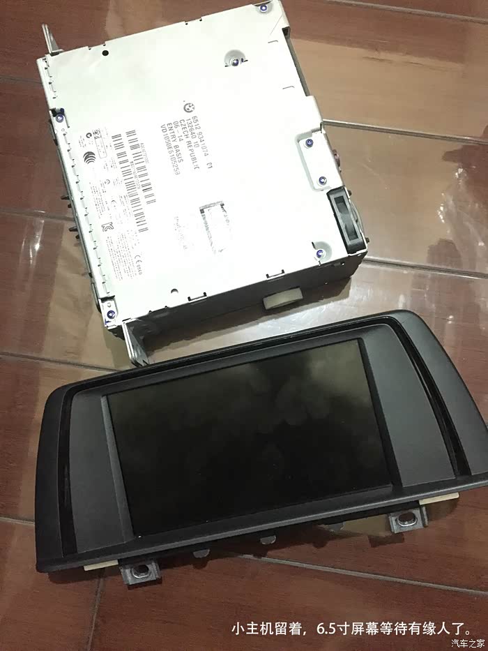

屏幕出掉。
1系2系的6.5屏是一样,但后面塑料件形状和3系的6.5平面玻璃屏不同,有形状。
