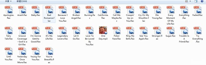

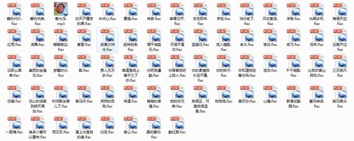

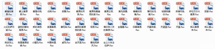

最后分享下我的U盘音乐目录,都是我精挑细选一首一首试听保留的,有草原音乐、国内音乐和欧美音乐。有兴趣的通
过歌名可以自己下载
通过三种格式的试听,个人觉得音质差不了多少
(发烧友除外,发烧友估计得改装音响才能满足了)。三种格式各有优缺点,能不转换就能播放的尽量就不要转换了,专辑封面和歌词可以通过在线音乐的功能进行补全,补全耗不了
多少流量的,有的wav格式可能因为编码或其他原因RX5播放不了,就需要通过酷狗音乐格式转换一下就能播放了。
另外U盘播放是可以分文件夹播放的,我试过的。
过歌名可以自己下载
国内经典歌曲目录
草原歌曲目录
经典欧美歌曲目录

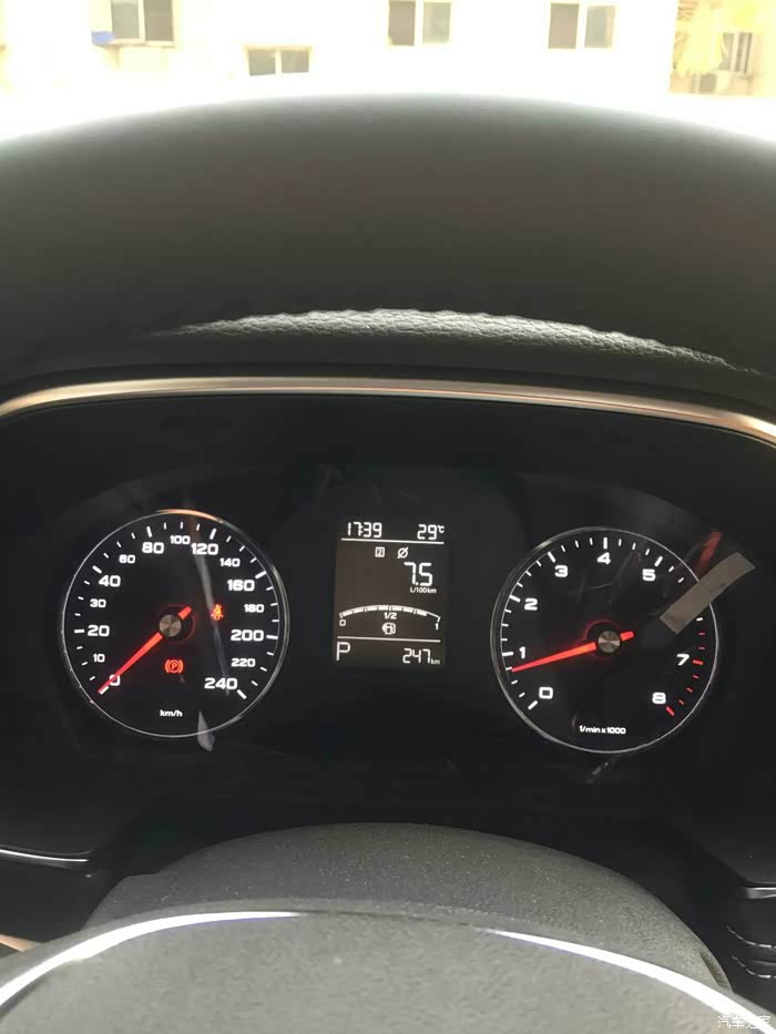

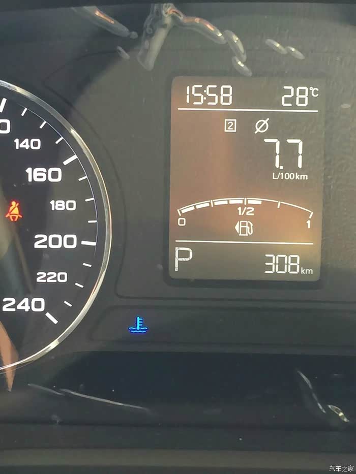

平均油耗图,不过个人实际油耗感觉要比表显多个1.5左右
平均油耗图1,我和LD都是新手目前才开到500多公里,开的比较少。
