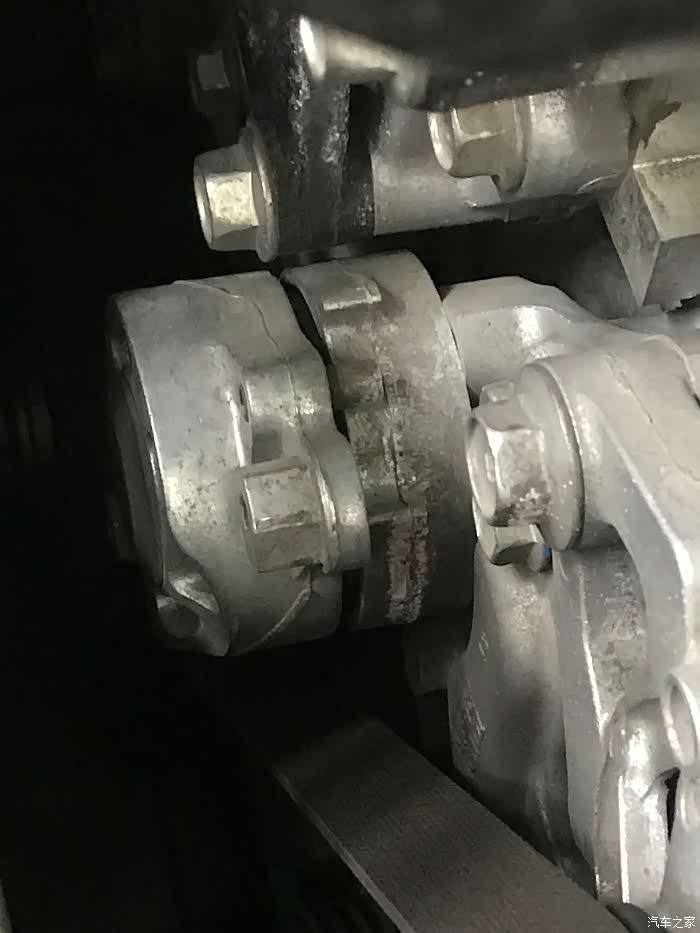

张紧轮上的水渍

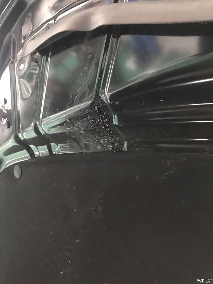

机舱盖内甩上的水渍

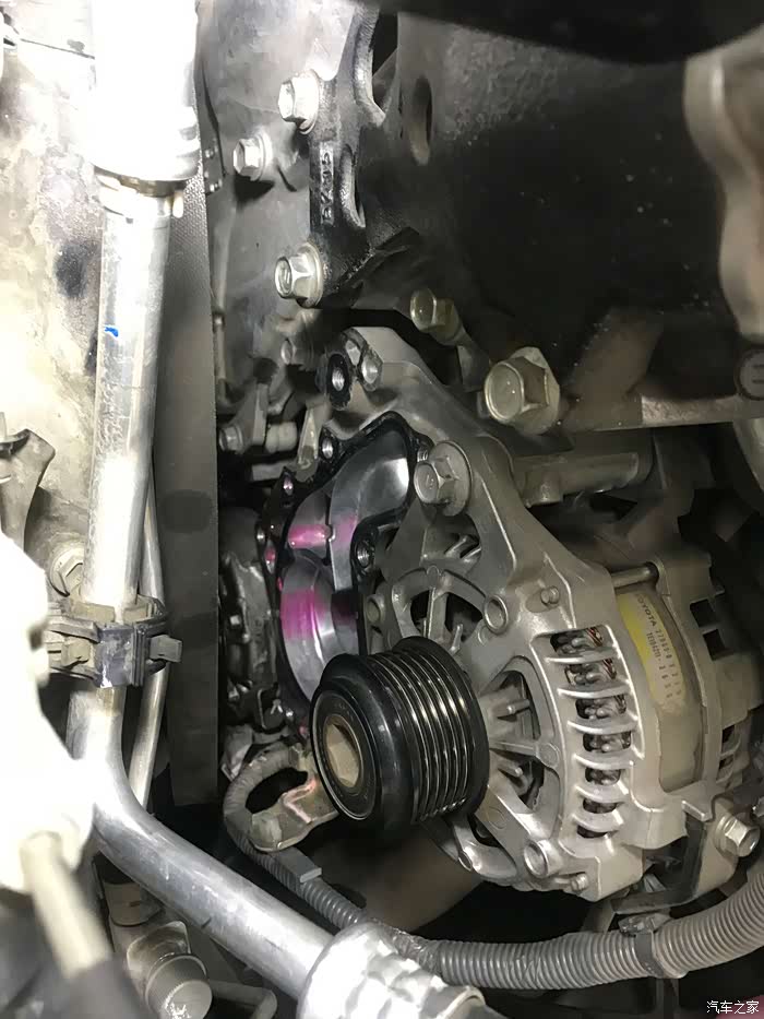

旧水泵拆下来了
应该是轴密封处漏了
师傅说不能修只能换,¥591元

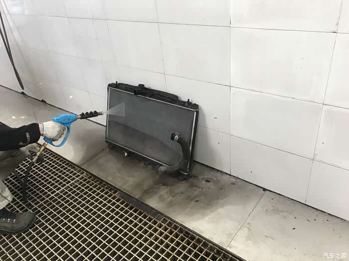

既来之则安之,再检查一下散热器
三年多一点,才35000公里,空气质量很棒的北方城市里上下班用
空调散热器也很脏
洗刷刷。人工费¥200元
装个挡网应该会有些用,¥155元
