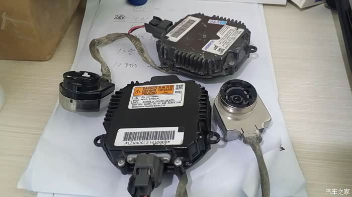

好吧换灯吧,开始百度,翻帖子,加上与淘宝客服咨询,大灯我肯定是不拆开换透镜了,怎么便宜怎么来吧,最后定的松下安定器(二手件)+雪莱特H16FBI球泡6000K(雪莱特H11肯定是不行了,电极管挡住光,有两道黑影)
本来想的特别简单,拆扛,拆灯,装安定,插灯泡完事,因为松下安定是可以原装位安在车灯底下的,结果还是不行,灯的电源线合安定的高压线是这么叫吧……还要露在灯的外边,结果就是把安定固定在前边的梁上,安定和线束做防水处理。装好点亮。
本来原来想的是把安定固定在车灯上的,这样会更完美点。现在看来其实也没必要一定要买松下的安定了,直接一套雪莱特套装,安定+灯泡那种300-400就可以了。只要灯泡是h16就没问题。松下安定也有好处,启动很快。就是个大点安装固定的时候麻烦点。本次费用灯泡雪莱特H16FBI球泡6000K,160块,松下安定400块,安装费100块。
