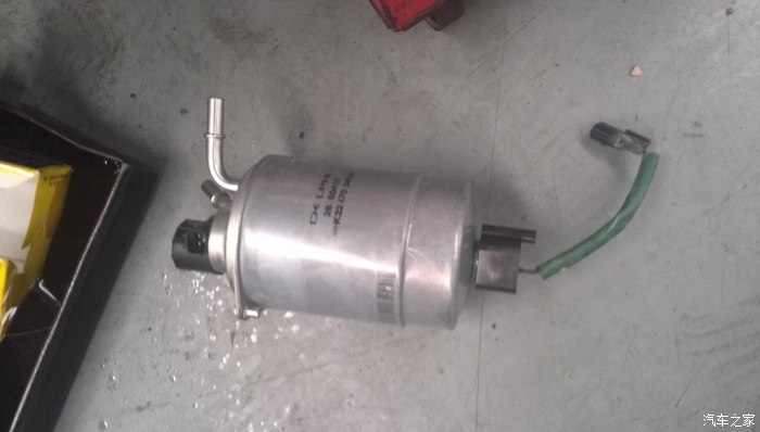

新车买来一只小心翼翼的加油,刚提车在中石化加了100元油外,其余全是在中石油旗下加油站加的0号柴油,为了让路帝好好干活加油可是没少费心,出差路上有过几次也都是在中石油加的 国三0#柴油外,其余都是在成都市内中石油加的 国四0#柴油,可是最近路帝低速不稳、加油没之前灵动、发动机噪音越来越大到4s店拆开柴油滤清器,倒出来的确有不少杂质、唉。。。。凌乱了

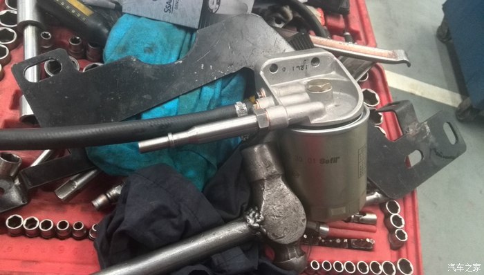

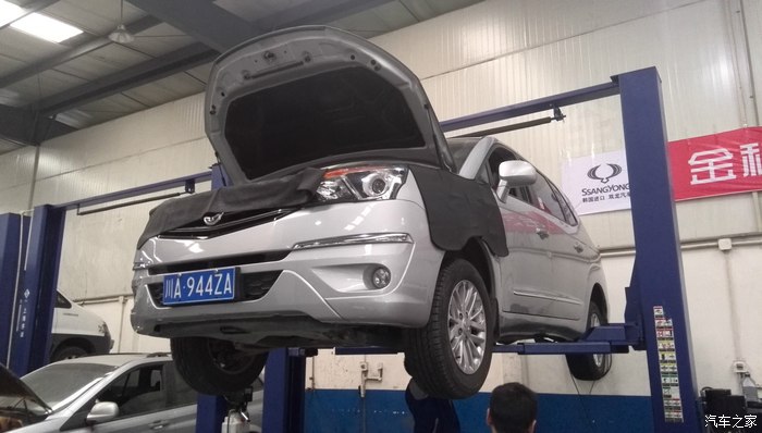

最后一咬牙加装柴油二滤,上架子
拆下来的才1.36万公里的原车柴油滤清器,可惜啦

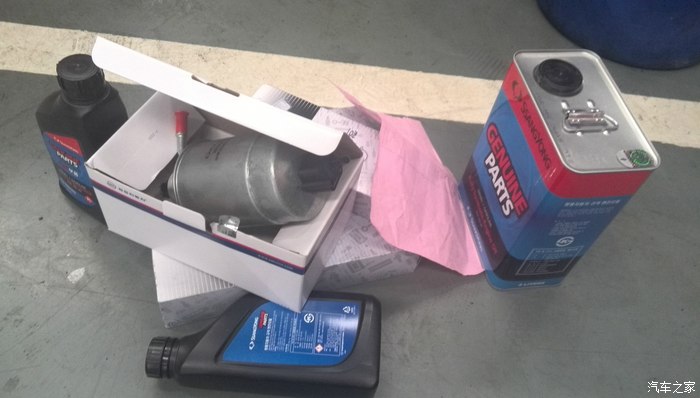

4s同样型号的新柴油滤清器,钱钱呀哗哗的流呀
工具箱上等待安装的柴油二滤。。。。
顺带也把机油换啦,还是没有一个中文的韩国文字包装机油

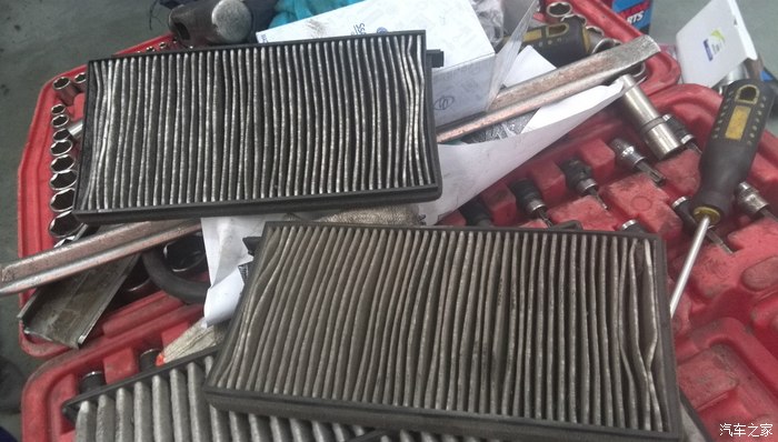

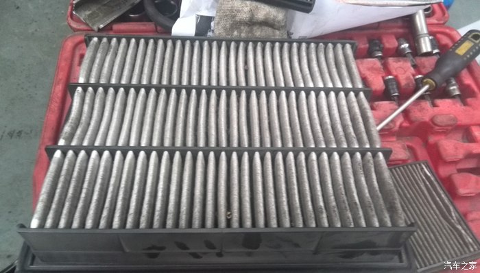

空气滤清器够脏的。。。
再看看空调滤清器,才1.36万公里就。。就。。。额滴神呀。。。想想每天我们呼吸的空气充满。。。。。。。

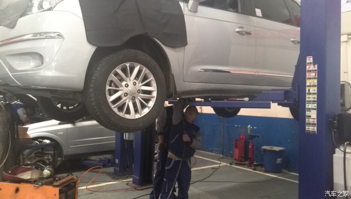

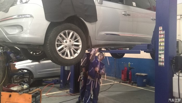

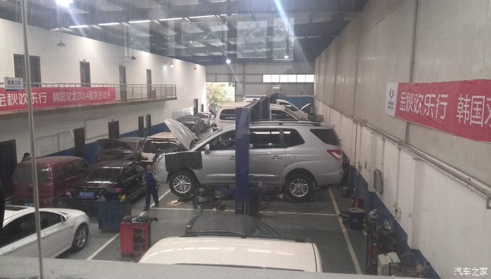

也算成都第一个加装柴油二滤的,4s兄弟们可是纠结半天才找好加装的位置、马上开工啦。。。

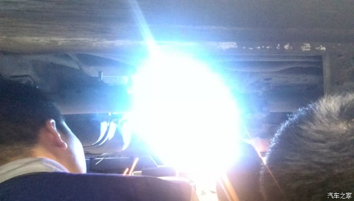

邮箱前面得焊接一个架子才好安装。。。
看看完成的杰作,希望能对车车用油起到一个好的作用,有没有用还得是过一段时间才知道
