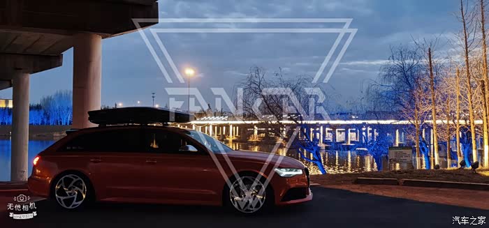

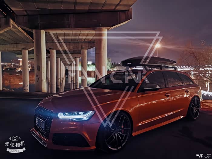

整车改色水晶橙,真的就是学校操场上的翩翩少年。有句话说得好,只要保养好,老公在高考。我跟这辆avent的车主是老乡,同样生在淄博打拼在青岛。每次见到他,都不禁在想小伙子是真帅,车也改的真帅。我怎么蹉跎成。。。样了,自行脑补。哈哈哈
刚认识车主的时候,确实感觉他把车改的非驴非马,应该怎么说起呢。
其实改车最重要的一点并不是知道自己不要什么,而是时刻谨记自己要什么,做人也一样。也正印了那句话:不忘初心,方得始终。
比如刚认识这位车主的时候,他车上又是姿态件又是性能件。也不知道他到底要什么。
这不分明就是一小帅哥嘛,在高考的那种。
