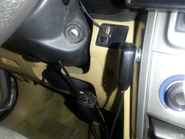

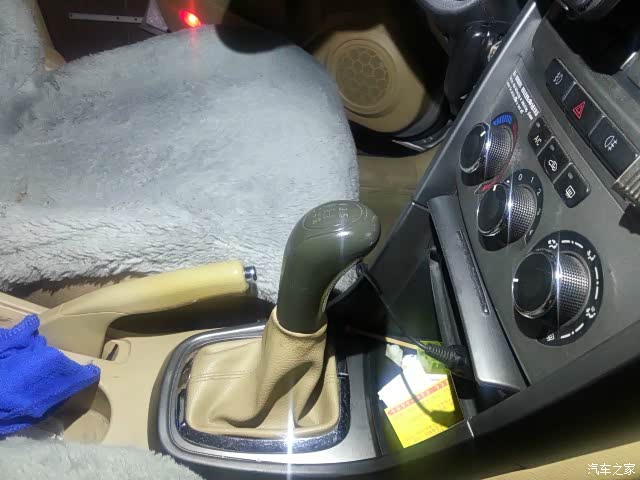

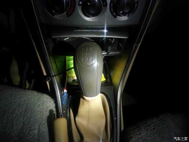

一。档位杆改成了大客车的,好像是进口车上拆的,价格5元

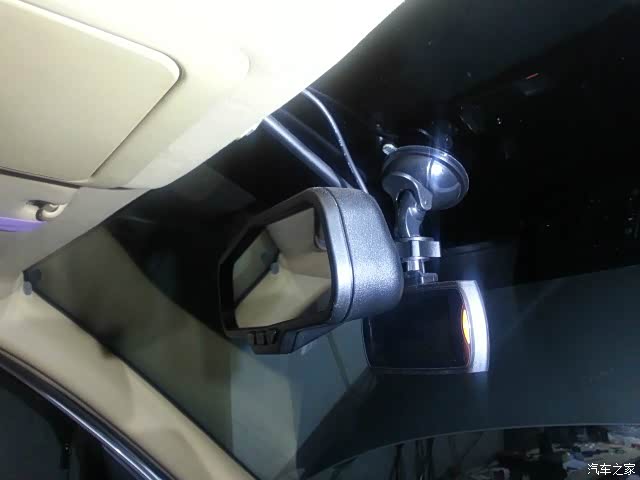

二。添加了行车记录仪,整流电路放在眼镜盒里面,电源是从天窗线束里面接的,开钥匙就通电。

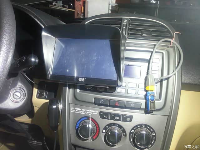

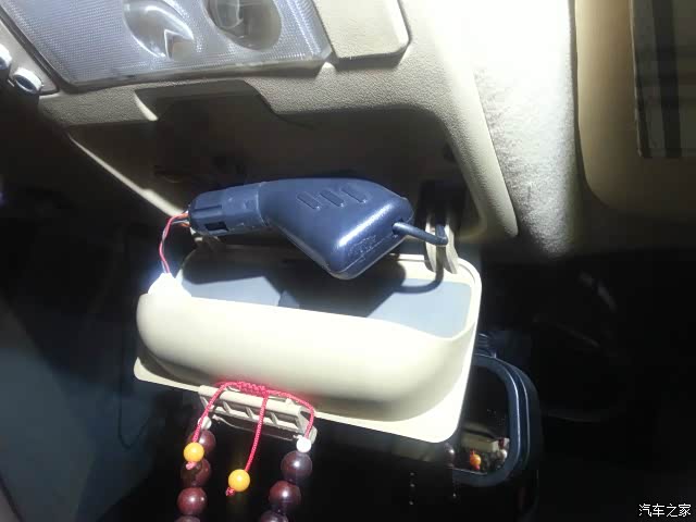

三。添加导航以及充电接口,从保险盒接电,内置12V变5V模块,硅橡胶封闭在面部后面,常电带开关,停车也可以为手机充电

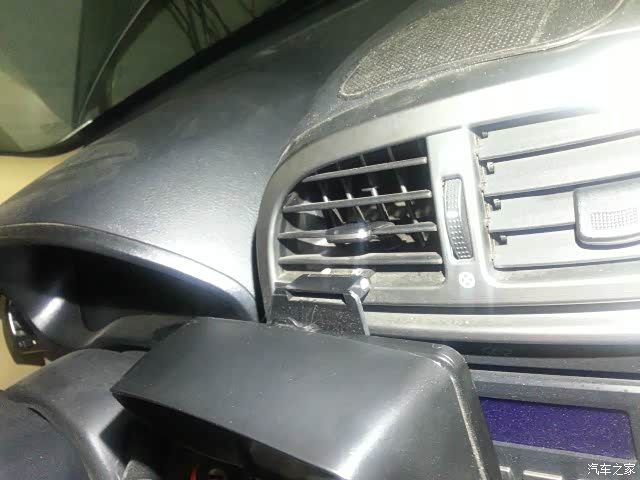

导航用小螺丝固定在出风口,可以上翻,不影响换CD碟

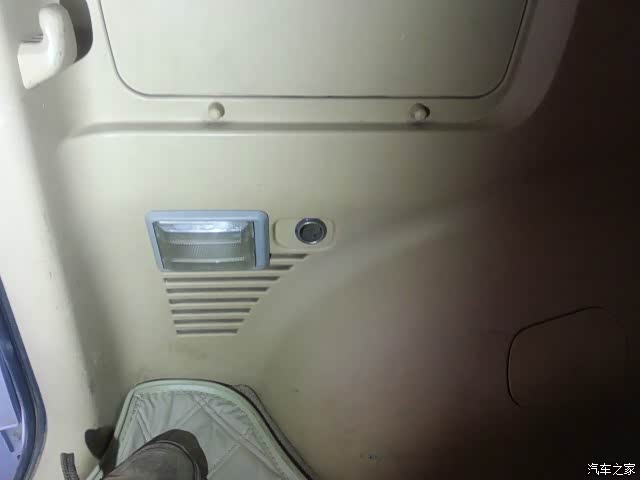

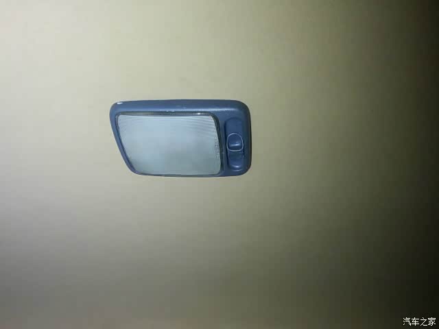

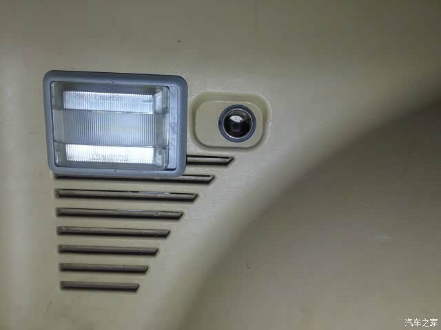

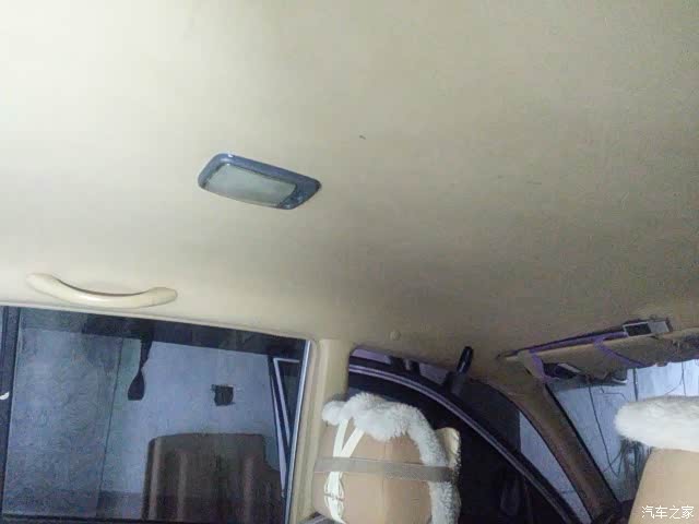

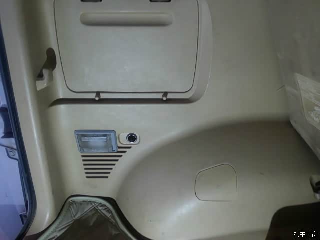

四。加装中部顶灯,从尾部灯接线,与尾部顶灯完全分离,可以开门亮灯。
