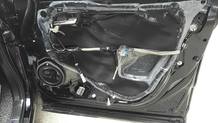

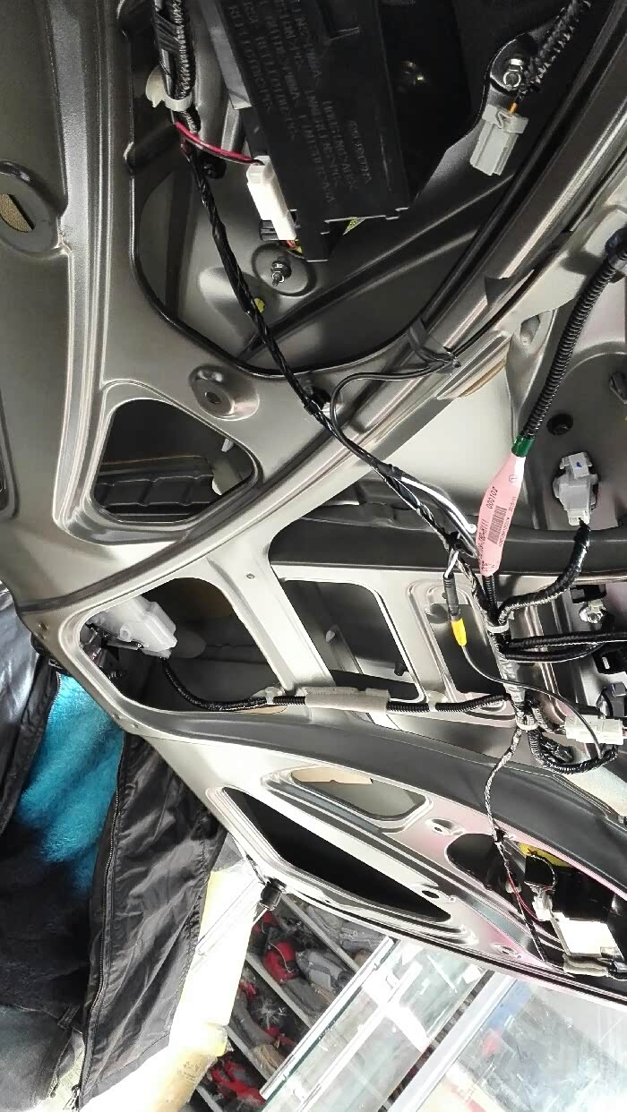

然后就是各种拆,拆门板
拆后视镜盖

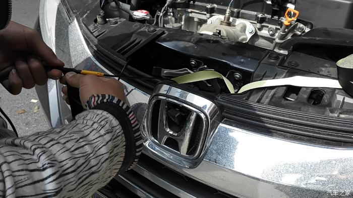

发动机前这个比较简单
后门板拆

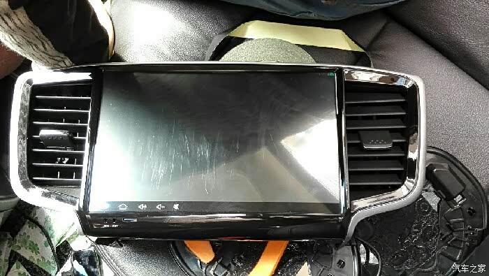

拆中间屏,原车的拆了

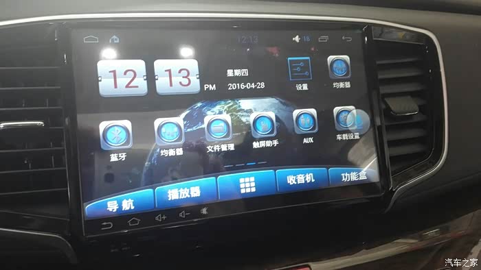

换上安卓大屏

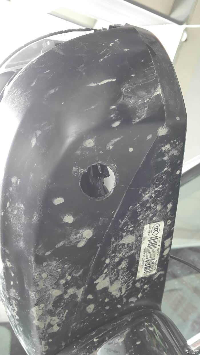

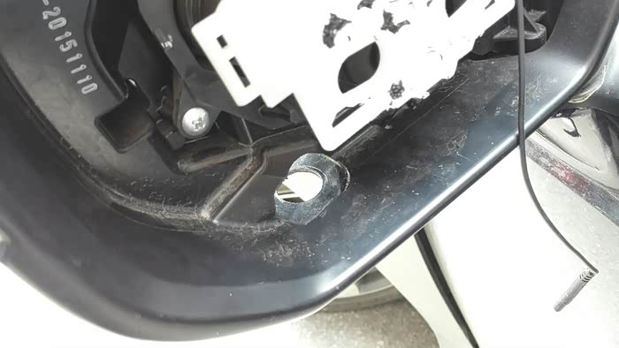

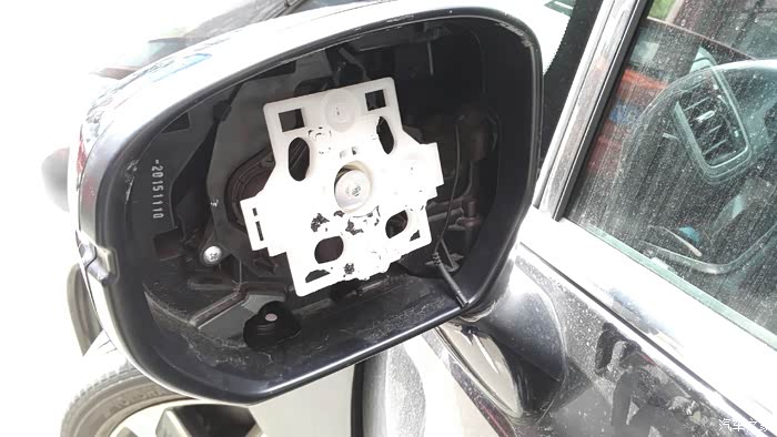

左右后视镜要打孔
从下面看打的孔,这几天下雨有点脏

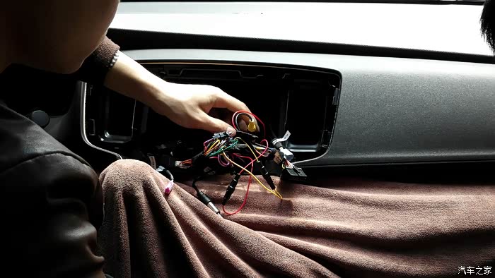

装好摄像头,连接好线,主机装在手套箱下面,开始调试

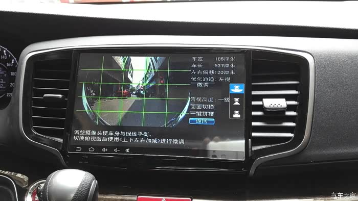

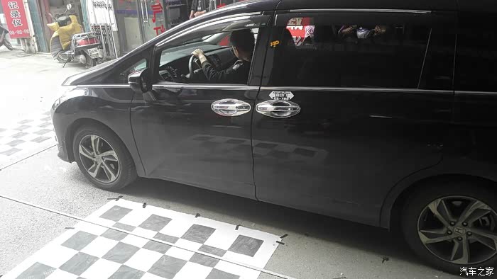

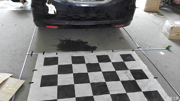

量好距离,铺好格子布
前后左右都要铺好,左调右调,前后调

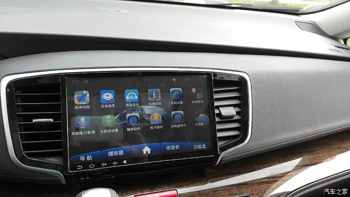

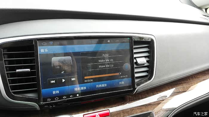

终于弄好了,看看效果,大屏看着就是舒坦
可以跟手机一样划来划去

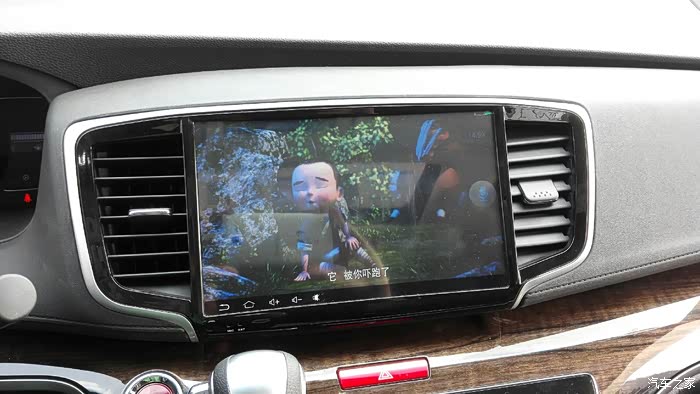

大屏播放器
不过现在大屏的分辨率一般,都不高

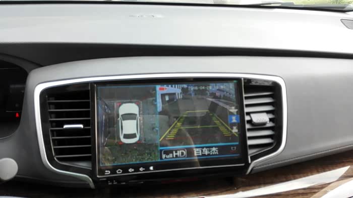

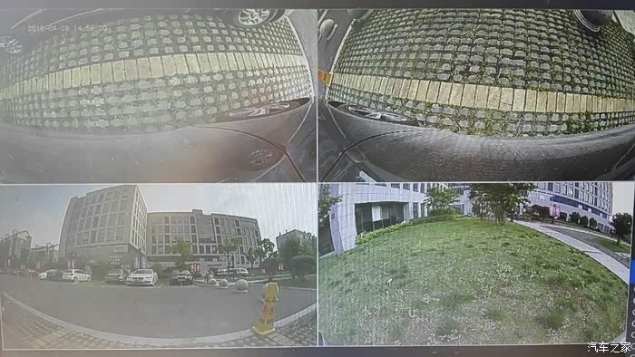

启动,倒车会自动切换360环影
录制视频在电脑上看还算清楚
