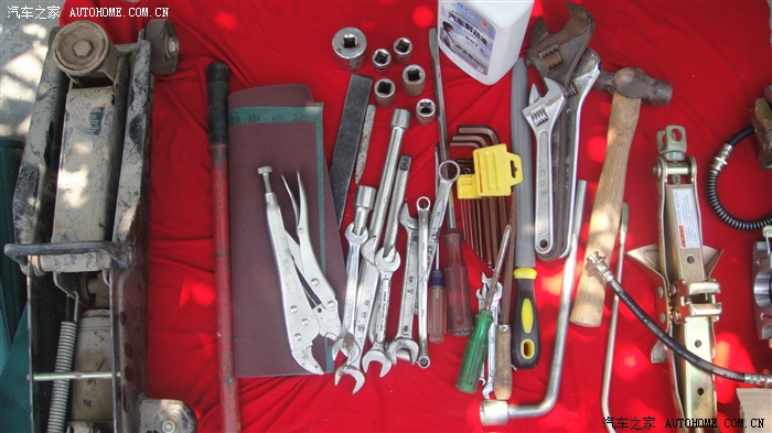

改装前大概要准备的基本拆装工具:

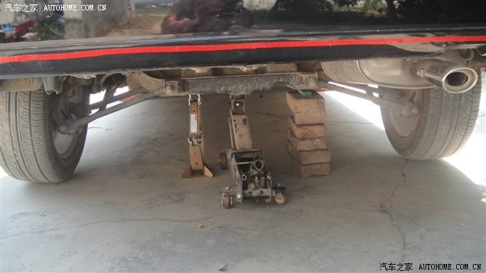

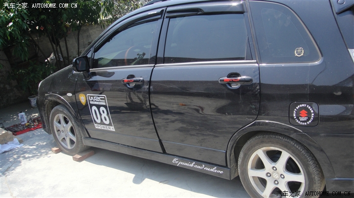

改装前最要是注意安全:(塞住前轮,顶的左右两边位置要放保险凳之类作辅助物,预防倾斜发生意外)

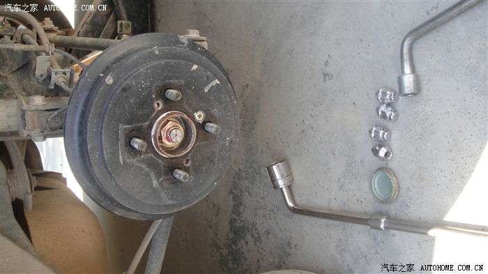

轮(鼓)轴大逼母可使用30的大套筒松紧:

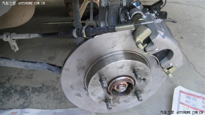

这个刹车盘为25.6cm,比原配前轮的刹车盘还大了一点点:

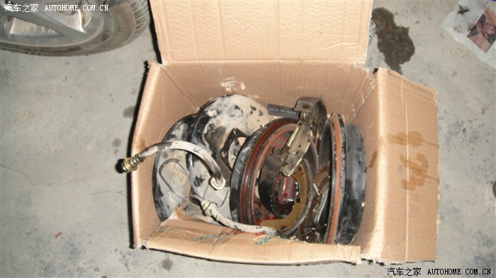

拆下刹车鼓底板千万要注意轮速传感器(小心,不要损坏):
要注意啦:别急着拆去原配的刹车油管哦,要不然你的刹车油漏着差不多,那排空气就要费劲些了,弄得不好的,前轮也要排,这就是自找麻烦事来做,浪费刹车油不止,又浪费时间和浪费排空气时着车用的汽油,你们知道,现在油价高企,好像高血压病人一样,居高不下,能省就省,节省能源嘛!

注意~卡钳有左右之分的,要注意这个细节啦(卡钳上标有L字母为左边R字母为右)。刹车盘、桥码都不分左右

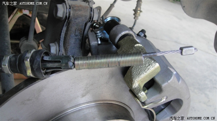

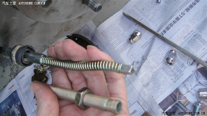

到此步,要先将原来手刹的弹簧取出,再用锉刀或沙轮机打磨手刹拉索端头的四方小铁块,待后要套入可调节手刹线延长套管:
改装配件中配有两支可调节手刹线延长套管,实际用上一支,但套管上的两颗螺母要用上,其中一支套管要锯断:一分为二

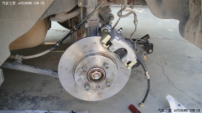

改装配件完成安装后,最后一项是拆开原配刹车分泵中的油管,装上改装盘上的油管,(左右两边不分先后顺序),这一步不要忽略了~两边刹车油管装好后才开始排空气作业及检查各油管接头有无漏油现象和安装是否牢固和不干涉运动部件:
