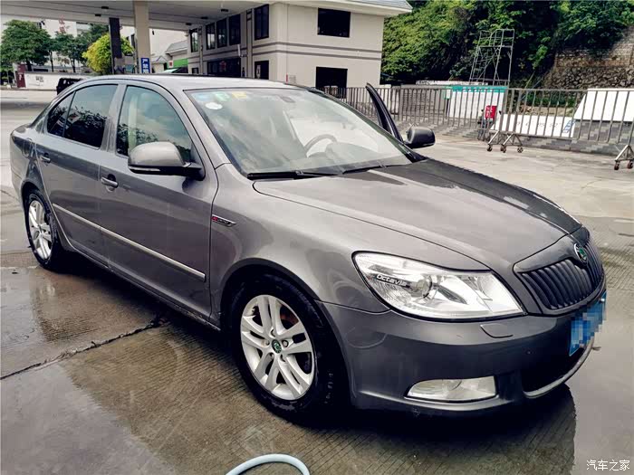

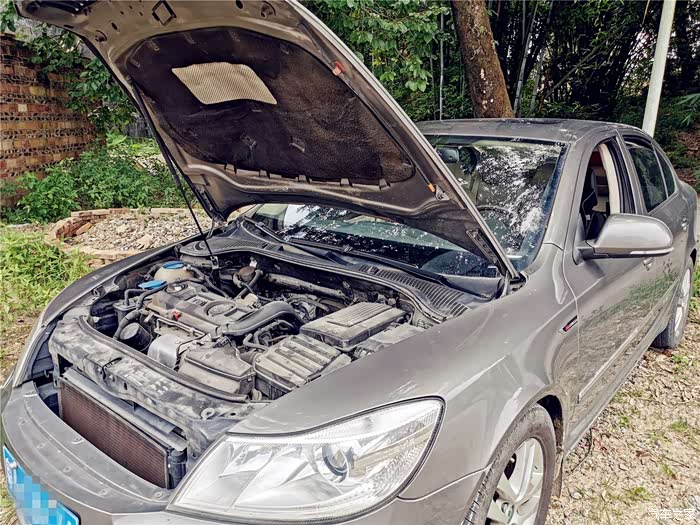

体验车为自家的老款明锐,搭载ea111系列1.4t涡轮增压发动机。作为我的大玩具,经常折腾着各种机油。
作为一台走过了21w公里的车来说,车况相当不错。

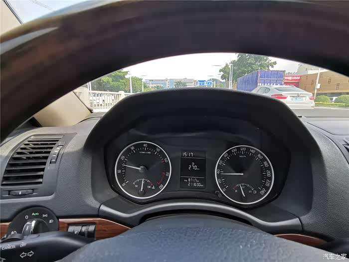

21w公里打表。原打算找个路边店进行保养的,结果遇上人多排队,于是只能回家自己解决了。
diy保养,我又不是不会~只是给几十块钱,当作借用举升机,检查一下车底而已~

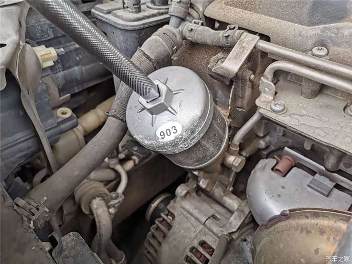

ea111系列的发动机有个好处,可以很方便的拆换机油滤。
于是diy也成了一件便利的工作,不是说省那几十元。
而是原本要浪费2~3小时的事,可以在20分钟内办完,也算是挣了。

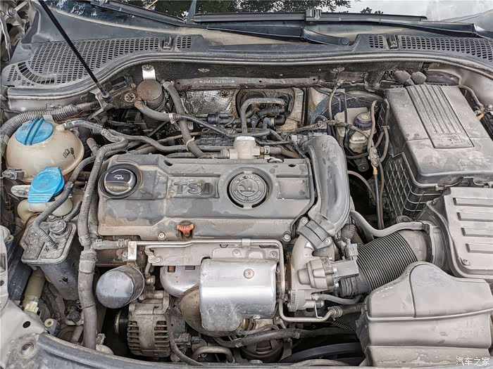

21w的发动机舱~涡轮没渗油,没烧机油~
可能我买的假的大众吧~
可能我买的假的大众吧~

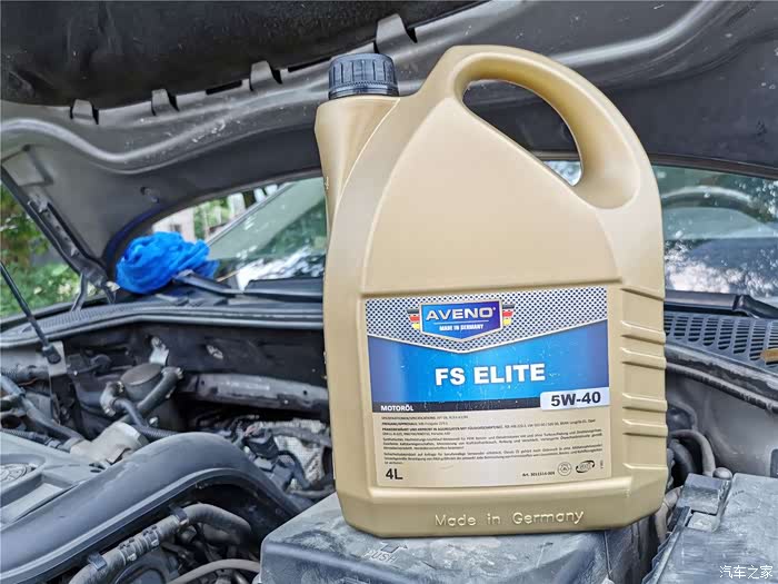

本次的主角~德石油(AVENO)FS~ELITE,飞行员精英全合成。

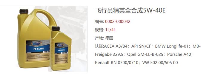

对于大众车系,我一直遵守一个原则:找认证,新车可以看vw504,老车最好看看vw502.所以这次体验,我选了5w40标号的全合成系列。虽然往上还有定位更高的产品,但是够用就好。
个人经验,仅供参考。
个人经验,仅供参考。
vw502认证,大众原厂认证。当然,基本40标号的机油可以随便用,保真和按时保养的话,出不了事。

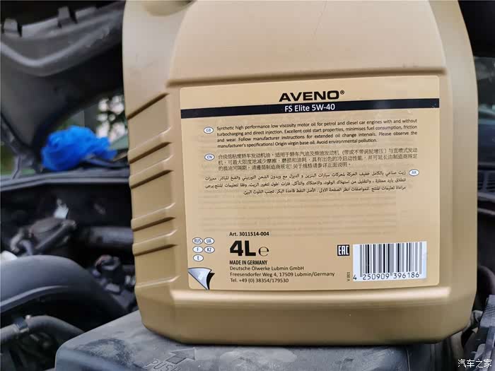

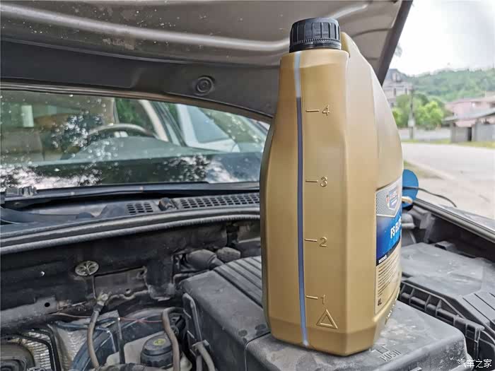

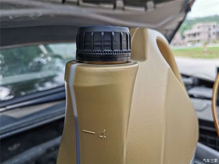

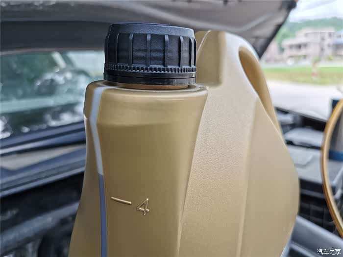

4L装的机油,多出来0.2L.。。。。。。厚道。。。。。

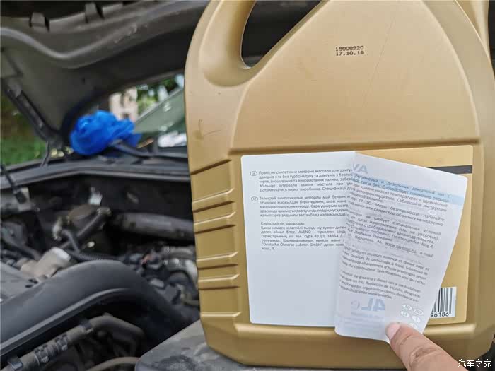

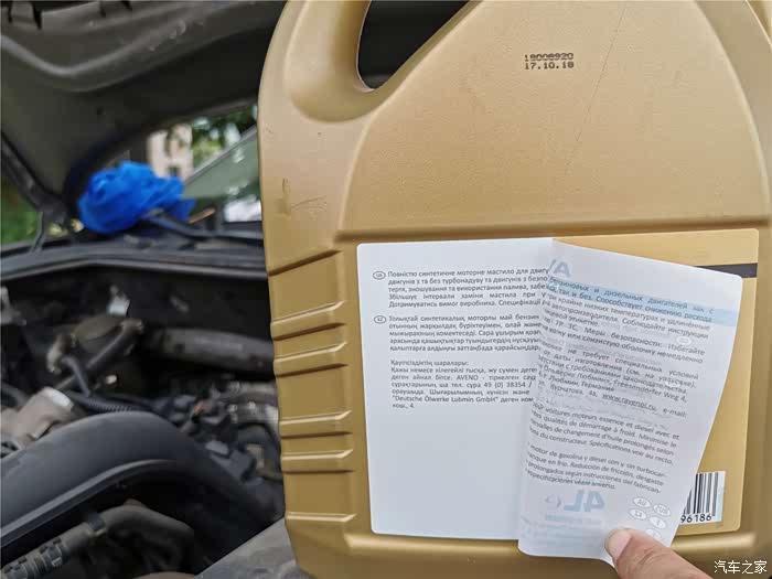

包装上附多种文字说明。
底层可揭开,按照规定,所有市售版进口机油都需要有中文说明。

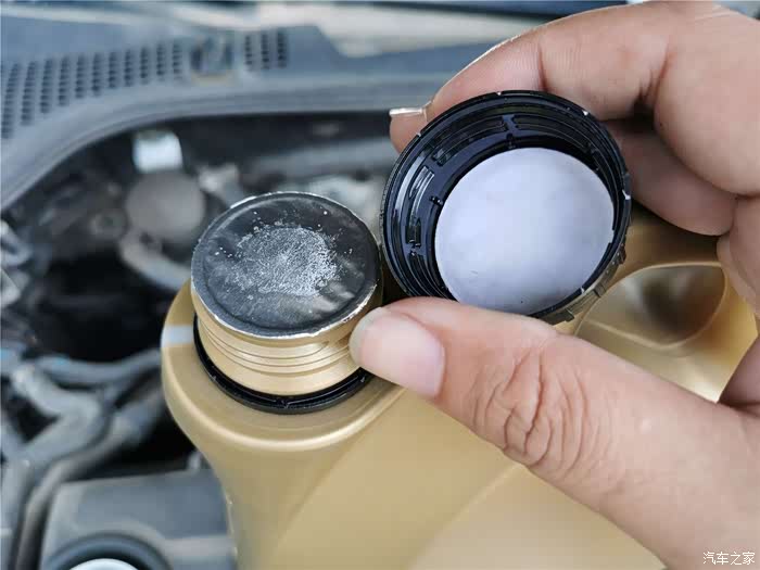

塑封瓶盖。
内侧铝薄封口,在盖上也涂有粘合剂。
原配原封~

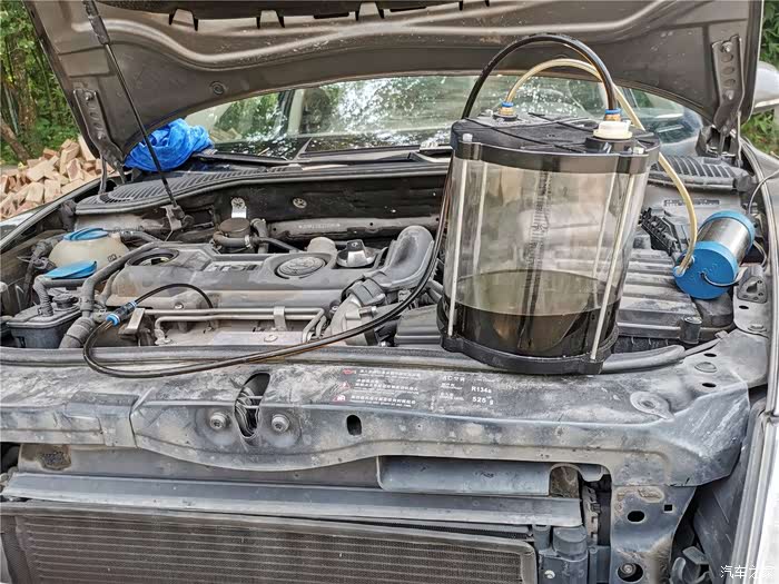

ok,找个树荫就可以开始diy了。

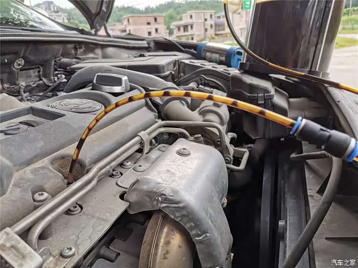

真空抽油器,某宝能买到。
按我的使用次数,早就回本了。
真空抽油器,某宝能买到。
按我的使用次数,早就回本了。
拆机油滤前,先静置十来分钟,让机油回流。
不然弄起来很脏。
不然弄起来很脏。

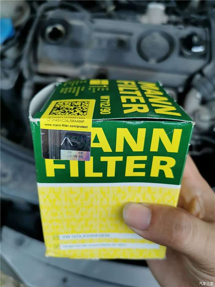

机油滤采用曼牌,好的机油滤过油更快,更耐用。

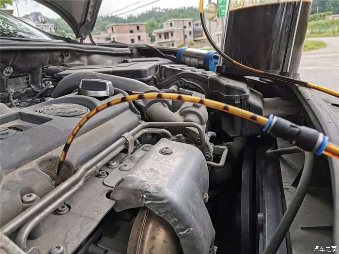

上一次保养使用的机油,抽出来已经全黑了~可以说保养及时。
整个抽取过程持续了大约6分钟。然后就准备把新机油加进去了。

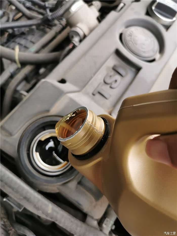

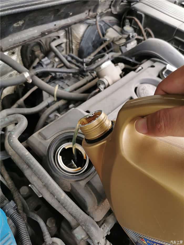

德石油(AVENO)FS~elite全合成5w40系列,首先给我的观感就是清亮,流动性好。
我可以负责任地说,这是我用过低温流动性最好的全合成40标号机油。
如果有过添加机油经验的车主,就会知道,倾倒时如果机油的低温流动性稍差,整个操作时间便会延长很多。
而这次,德石油(AVENO)的40标号机油几乎毫无停滞地滑入了发动机内,让整个过程十分流畅。
极好的透光性,清亮。
解说一下,满足vw502的大众标准的机油,一般他们的剪切值,体感上会稠一些。如果我说倾倒蜜糖和蜜糖水的区别的话,你能get到那个差异点吗?但是这款fs~elite,40油的体感却跟30油一样。不得不说,是一种新的体验。
