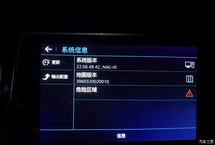

这是原车机版本

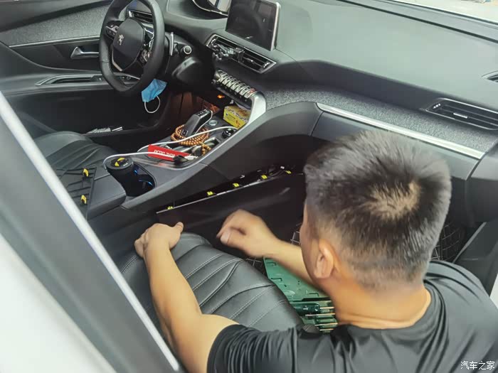

说干就干,怕自己把中控台拆坏了,就找了个汽车装潢店帮忙拆一下
大哥真是利索,先拆下三个螺丝,大哥咔咔就把侧板给拽下来了
原来这么简单,有动手能力的兄弟自己搞就行

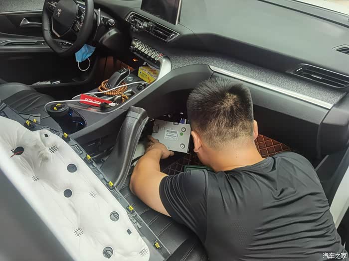

拆下护板,车机上有两个螺丝,先把螺丝拆下来
对了,这里说一下,这几个螺丝都需要专用螺丝刀,想要自己动手的兄弟去五金店买一套就可以,没几个钱。

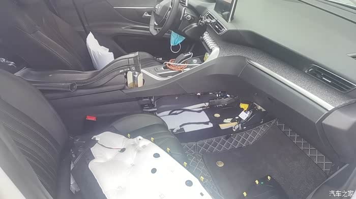

这是拆下来以后的样子,整个过程也就十分钟
顺带说一下,车机后边儿的数据线有几个小卡扣,需要顶一下才能拆下来,不要硬拽,这里忘了拍照了。拆完后,直接拿到顺丰,直接寄走,这里说一下,我是某宝找的(折腾哥),专门搞升级的,也是从论坛里兄弟那得知的

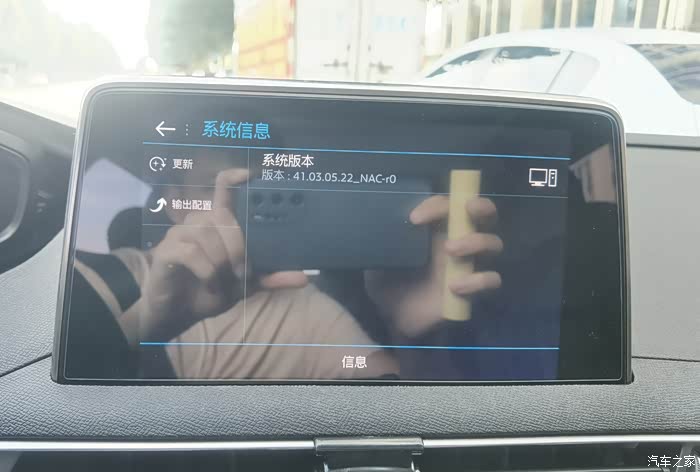

升级完的版本!
按耐不住,抓紧试了试蓝牙,再也不用把车载歌词关闭听歌了,爽

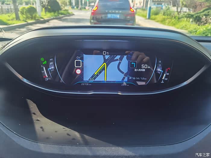

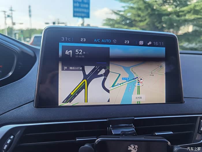

这里和中控上实时联动!😎带劲!
