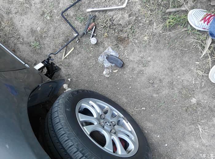

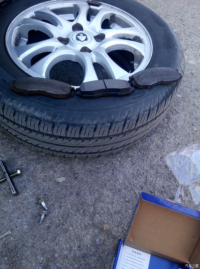

    先把车支起来,卸轮胎都会吧!

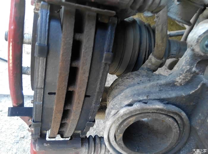

    这就是刹车片用平口螺丝刀一敲就下来
    新的更换上

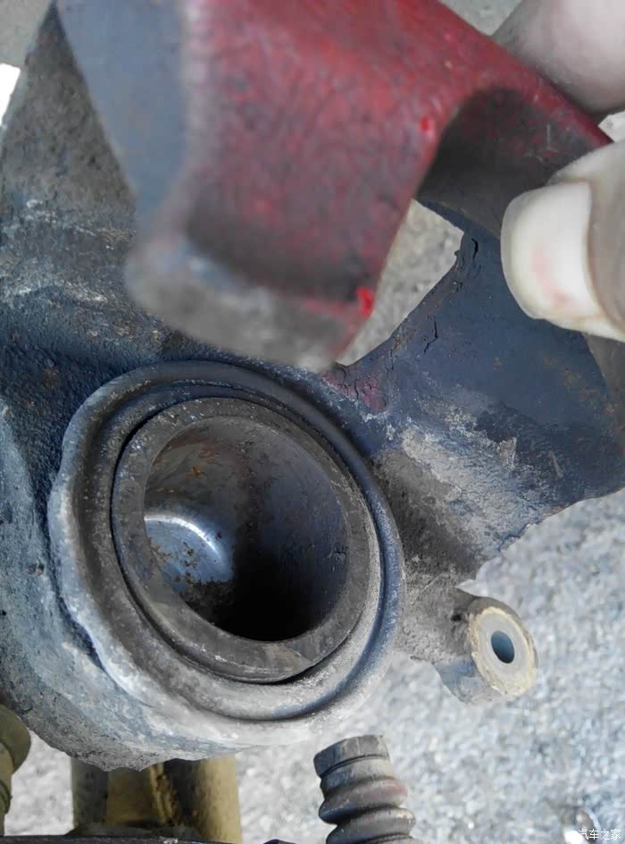

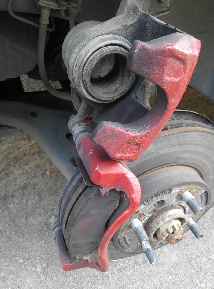

    这是分泵,往回顶很费劲的

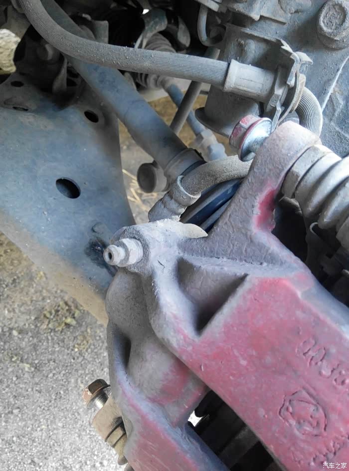

   这是令一边的

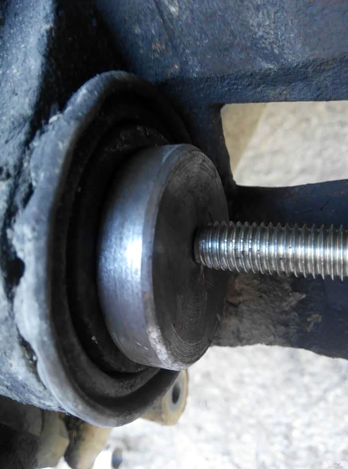

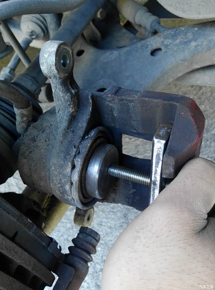

     自己做的顶分泵的工具,其实很简单的工具
    使劲顶分泵,一直顶到底

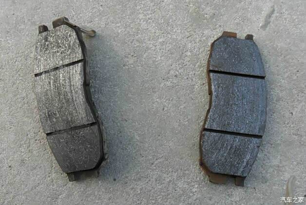

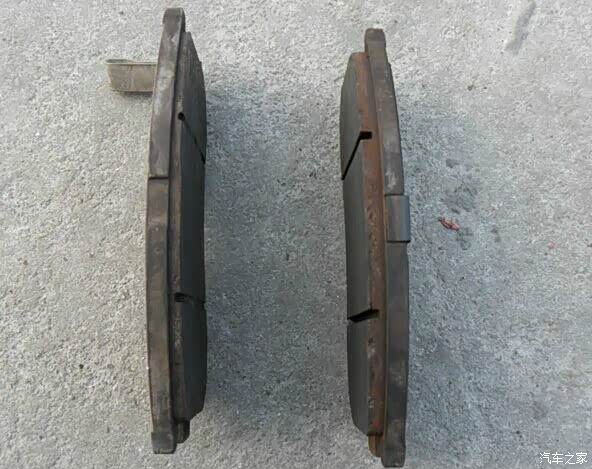

     刹车片的新旧对比一下

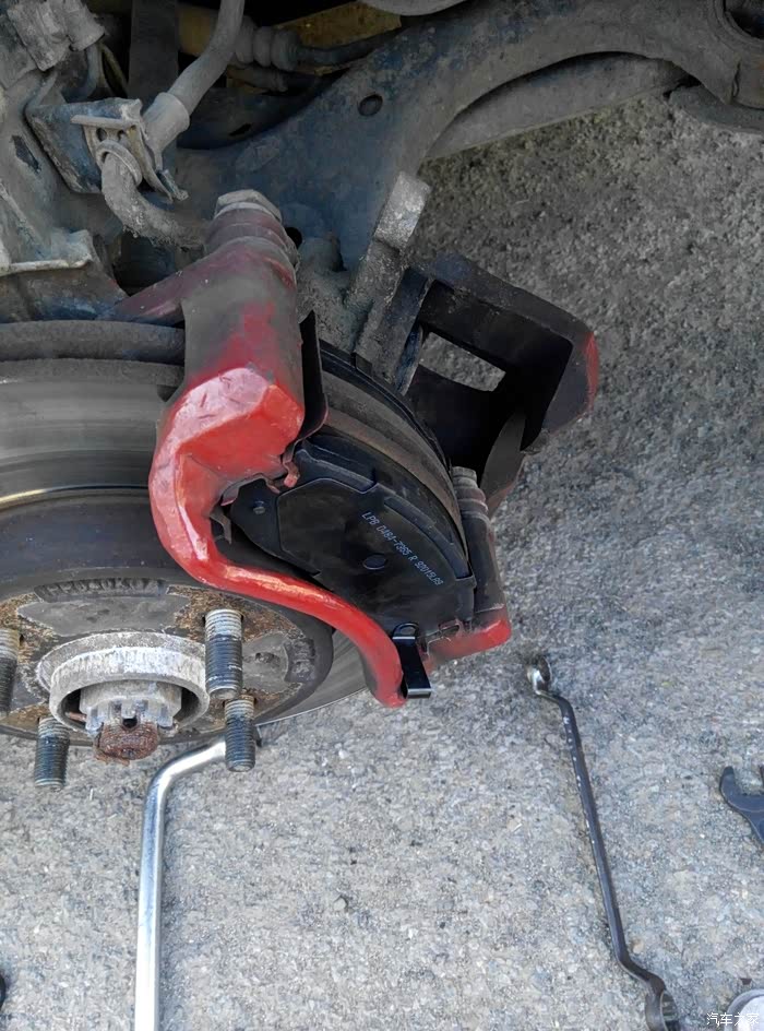

     这两颗螺丝松开刹车钳就可以拿下来了,看到刹车钳为什么是红色的,自己动手喷的红漆
老刹车片还是蛮厚的,为什么刹偏,我也搞不懂

    旧的刹车掉黑粉太厉害了

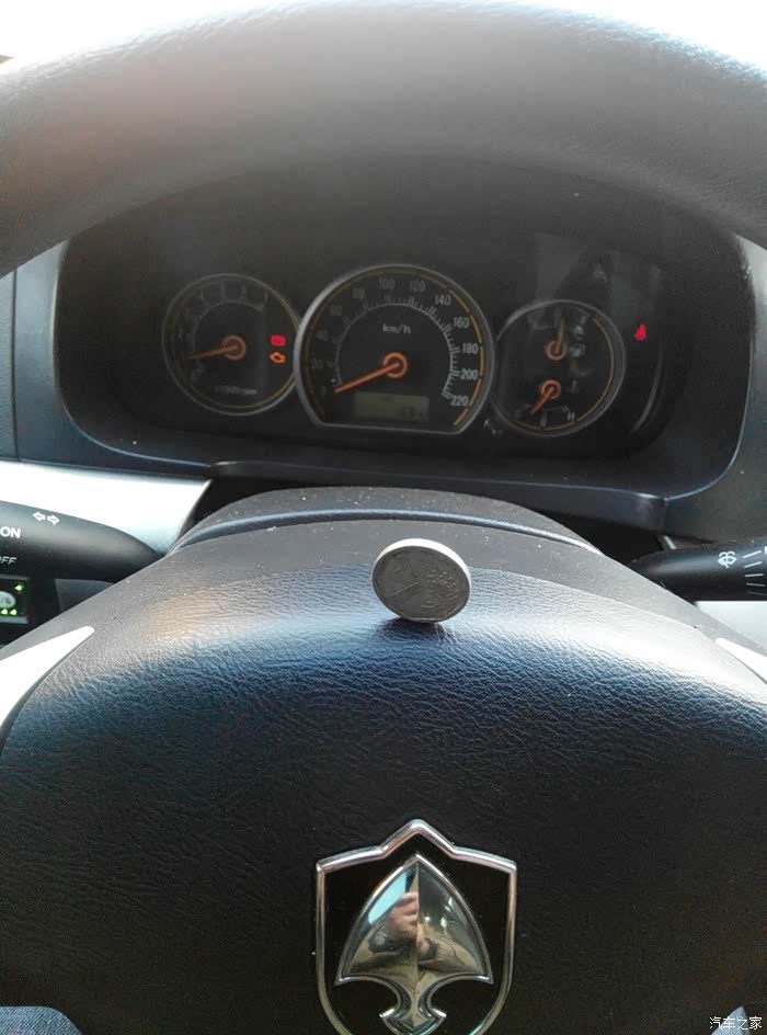

    见证奇迹的时刻到了,咱也立个硬币

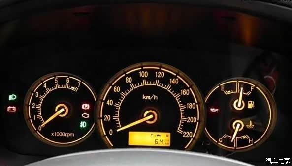

   很经济的油耗
