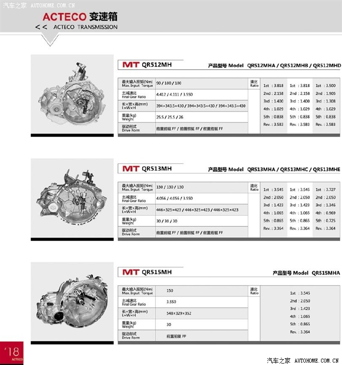

首先给出风云2的5档手动变速器的参数:

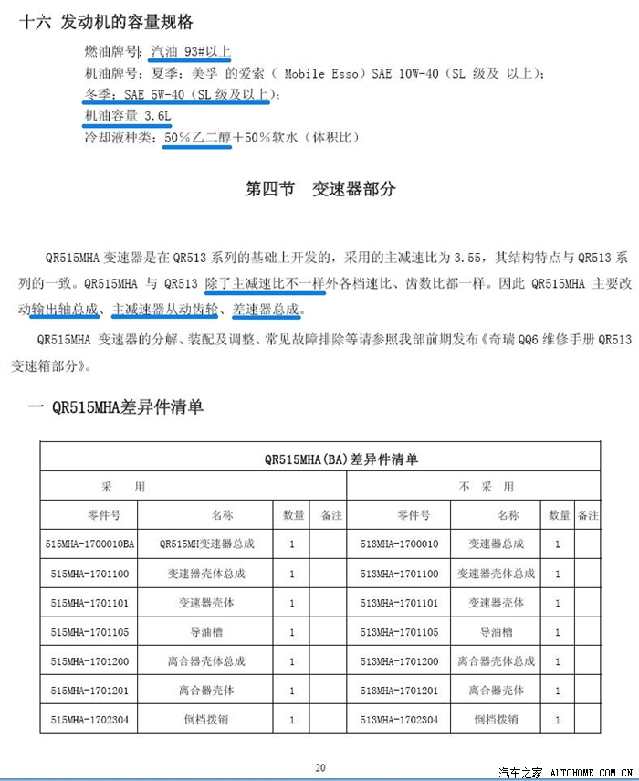

风2的QR515MHA是从QQ613的变速器QR513系列上发展来的,更换了小齿比的主减速器及相关部件,其它的与QR513系列是一模一样的,

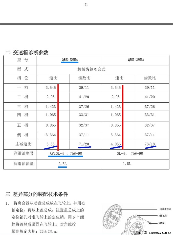

下面是两款变速器的参数表:

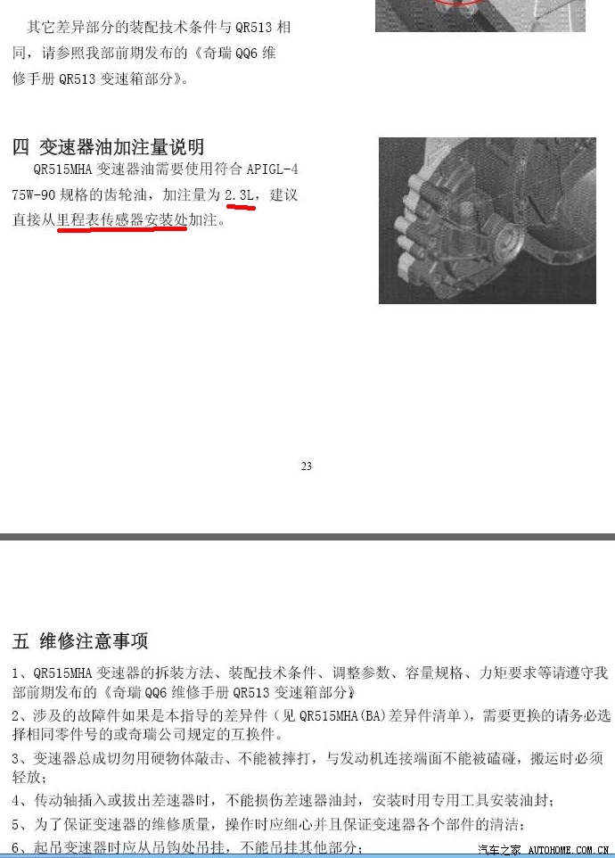

可以看到,5个前进挡和倒档的齿比完全一样!奇瑞你不差这点钱吧?即使发展而来,也要改进啊,后面详细说明为什么匹配非常差。下面是风2的变速器油的加注位置,DIY的童鞋要记住了:

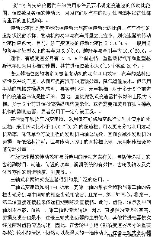

分析发现:
1.为满足高速下的超车加速性,4档的齿比多为略大于1.000,比如:1.02几、1.05几;
2.为满足经济性,5档的齿比多为0.8几和0.7几,但最小不低于0.700(设计上考虑到传动效率的要求);
下面是关于设计的一些参数和公式:

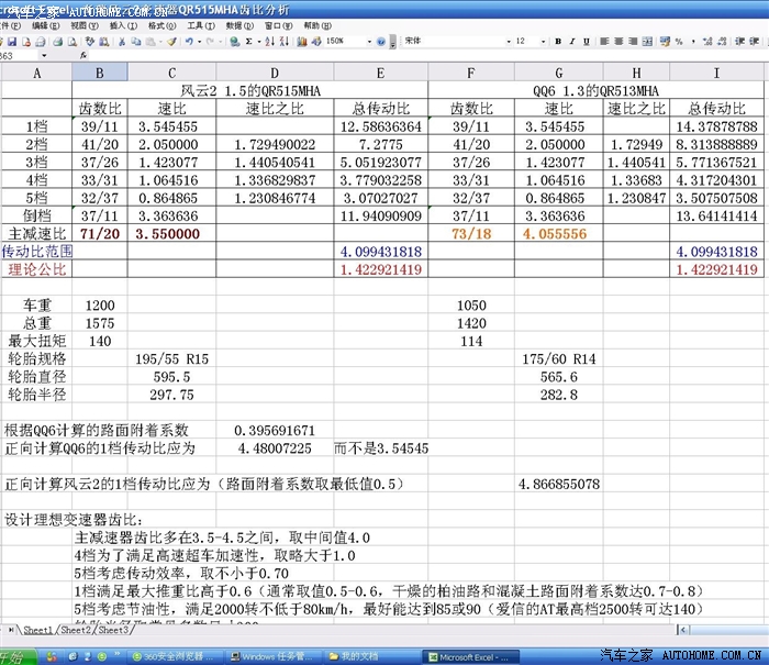

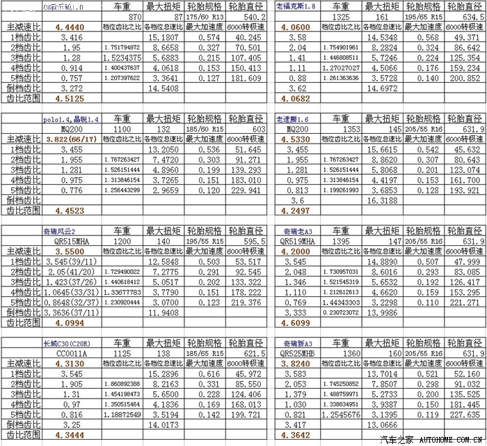

下面是我对QR515MHA和QR513的对比与分析:

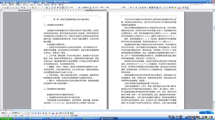

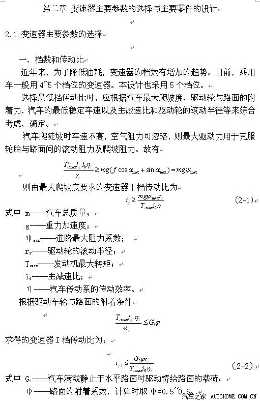

下面是专业的计算公式和参数:
下面根据风云2现款变速器的参数计算一下满载静止情况下的推重比,看看是否符合0.5-0.6的要求:
满载质量1575kg,重力G=mg=1575*9.8=15435牛;
最大推力(驱动轮的轮端牵引力)=1档最大扭矩*1档齿比*主减速比/轮胎半径=140*3.545454*3.55/0.29775=5918.0206牛;
那么满载静止最大推重比=5918.0206/15435=0.3834;严重低于行业设计标准(推重比为0.50-0.60)。
再看看5档2000转的速度:
发动机2000转的时候,轮胎的转数=2000/5档的总传动比=2000/(0.864865*3.55)=651.40845转;
轮胎行驶过的距离=转数*周长=651.40845*2*π*0.29775=1218.66691米,折合时速73.120km/h,速度表有偏差(速度表为76.2);也不符合节油的需要,不过也差不太多,勉强算是节油,如果轮胎是设计范围内的最大轮胎,有可能达到80.

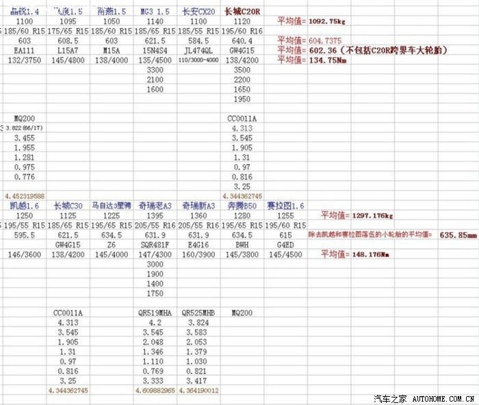

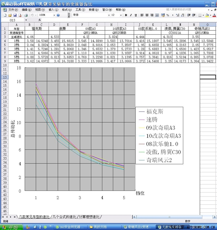

这是去年我在C30论坛发帖子设计理想变速器齿比时,找的几款车的变速器齿比:
当时只是根据罗列的数据绘制出曲线图,然后根据数学函数曲线,找出最适宜的函数对应关系,设计各档位的齿比,没有按照专业公式先设计1档和5档齿比,再确定主减速比。不过今天看来,两种方法都差不多,毕竟在售车型都是按照专业公式设计的,只要仔细分析它们的车重、加速度、轮胎直径、极速、等数据,是能够找出设计规律的。

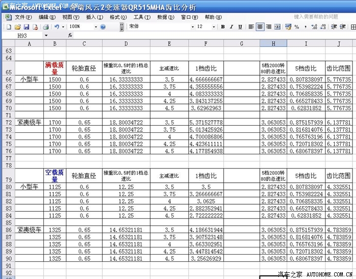

我先做个表格,利用自动计算功能,显示起来也比较直观:
经过多次试计算对比,我发现在满载的情况下满足0.5的推重比,在设计要求的齿比范围最大为4.5以内时,是不可能实现的,而在空载情况下就可以轻松实现。
为了便于与不同的主减速器匹配获得相应的总速比,又不至于扭矩过剩导致转速太高而车子前进的距离短,我初步设定1档齿比为3.500,根据设计要求齿比范围最大为4.5,则5档齿比为3.5/4.5=0.7778,我设定为0.780小型车匹配3.75的主减速比,不会扭矩过剩,紧凑型车匹配4.25的主减速比,放大扭矩,满足更重的车重。下面验证计算:
小型车:1档总传动比=3.5*3.75=13.125,最大空载推重比=135*13.125/0.3/(1125*9.8)=0.5357,在0.50-0.60的要求内,加速表现还很不错的!假如是风云2的1档,则最大空载推重比是140*13.125/0.29775/(1200*9.8)=0.52477,也是相当猛的,看汽车之家的评测文章,1档最大加速度达到0.5的不多,达到0.52和0.53的更是凤毛麟角(针对12万以内的家用轿车而言)。
紧凑型车:1当总传动比=3.5*4.25=14.875,最大空载推重比=144*14.875/0.325/(1325*9.8)=0.507568,达到了设计要求,事实上,现在的1.6发动机的最大扭矩多在150牛米以上,而且紧凑型车质量超过1.3吨的不多,除了老速腾、福克斯、奇瑞A3这样的紧凑级运动家轿因为用了多连杆后悬挂而重量接近1吨4,但是人家主力发动机是1.8的,这样的扭矩才能匹配。假如是奇瑞新A3的扭矩和车重匹配这样的1档,则最大空载推重比是160*14.875/0.31595/(1360*9.8)=0.56518,加速相当凌厉!而实际上新A3的1档总速比为13.701,还不如老A3的14.889,但是老A3的最大扭矩只有147牛米,奇瑞为新A3匹配了新变速箱,但是也把优点更新掉了。

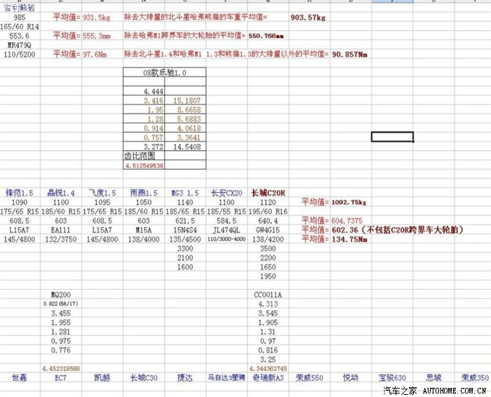

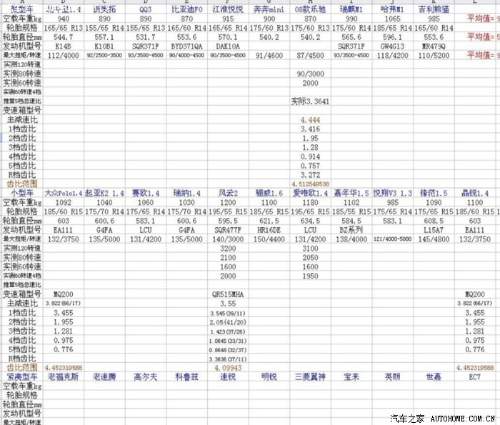

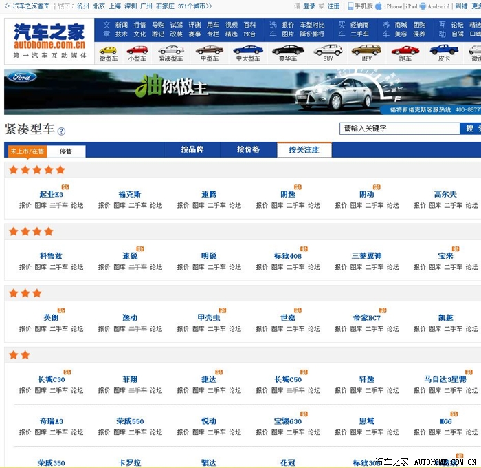

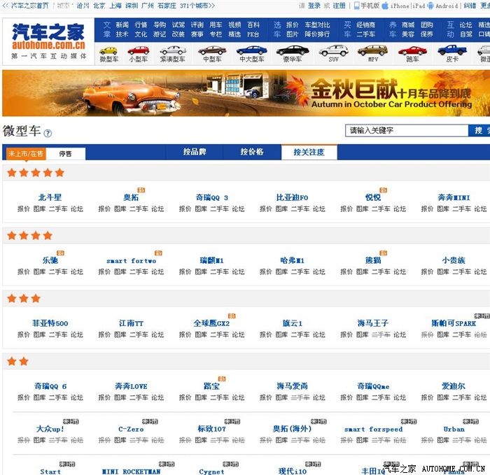

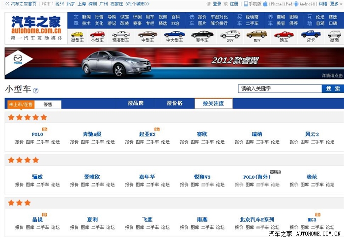

下面先上点按关注度排名的每个级别车型的截图:
①微型车:
②小型车:
③紧凑型车:
数据的收集和整理是个漫长的过程,需要些时间,车友们可能要等一段时间。明天进京,干嘛去?保密......

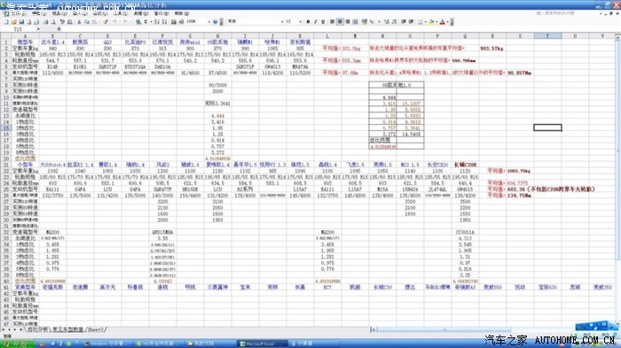

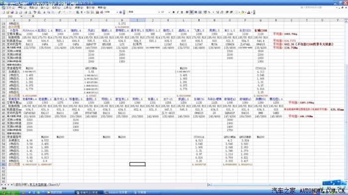

-----------【2012.11.2.11:00更新】-----------
数据搜集很漫长,目前暂时搜集了这么些:
紧凑型车的更多了,还没弄。从这些车型的数据,我们也可以看出一些端倪:
1.轮胎直径:微型车平均为550mm,小型车平均为600mm,紧凑型车平均为;
2.车重:微型车平均为900kg,小型车平均为1100kg,紧凑型车平均为;
3.匹配的最大扭矩:微型车平均为90Nm,小型车平均为135Nm,紧凑型车平均为;
-----------2012.11.02.13:45.【补充:紧凑型车的数据:轮胎、车重、扭矩等】--------------
如图:
小结:
1.轮胎直径:微型车平均为550mm,小型车平均为600mm,紧凑型车平均为636mm(将来的趋势是205/60 R16的,为652.4mm,我暂且取值650mm,方便计算);
2.车重:微型车平均为900kg,小型车平均为1100kg,紧凑型车平均为1300kg
3.匹配的最大扭矩:微型车平均为90Nm,小型车平均为135Nm,紧凑型车平均为150Nm

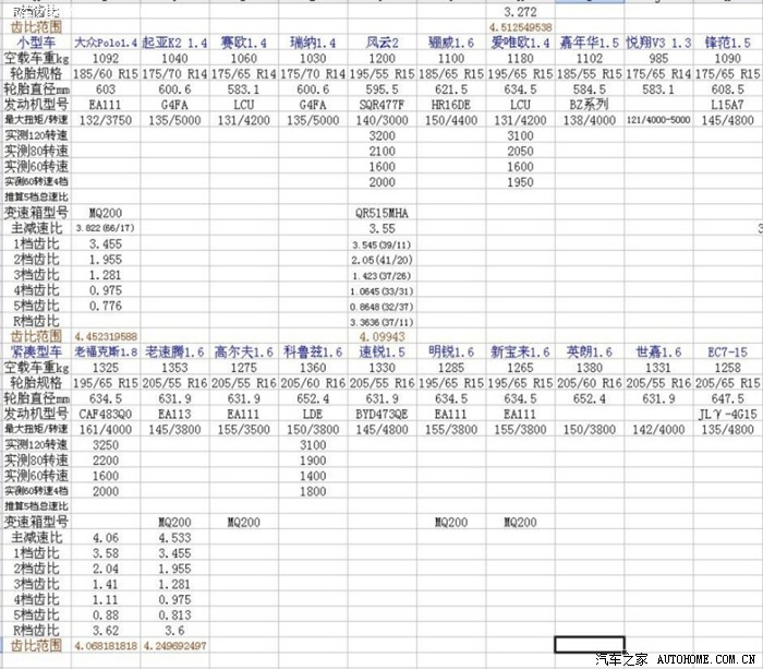

下面是8款车的变速器数据分析:
变速器设计教材上的齿比范围是3.0-4.0,可是当今的轿车大多都突破了这一数值,有的甚至达到了5.0.最常见的是在4.0-4.5,从表格统计中也能看出:还在守着老旧教材4.0的已经很少了,大多数都在扩大,想办法接近4.5甚至突破4.5.
关于1,、2档齿比之比q1/q2,设计上要求不超过1.7-1.8,因为过大的落差会导致动力衔接不上、换挡困难。多数车型在1.75左右,经过我驾驶过的十多种车型的感受,1、2档的落差仍然有些大,与2档的衔接不到位,发动机扭矩高原不能实现平稳过渡,所以我设计1,、2档齿比之比q1/q2=1.65,一方面实现动力衔接容易,另一方面提高1、2、3档的加速度与加速连贯性,适合城市低中速行驶的中国国情。

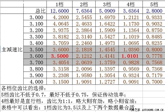

我先公布我设计的风云2理论上的最佳齿比(低速有劲儿,高速省油):
1、5档总齿比:2.8,这个速比能保证5档2000转速度大于80;
2、齿比范围:4.5,越大越能使5档更省油,则1档总速比=2.8*4.5=12.6;
3、齿比排列:1.65-1.5-1.4-1.3,则2档总齿比为12.6/1.65=7.63636363,3档总齿比为7.636363/1.5=5.09090909,4档总齿比为5.090909/1.4=3.63636363, 5档总齿比为3.636363/1.3=2.79720,约等于2.8,就令5档总齿比为2.8吧。
验证计算与比较:
1、5档2000转速度=2000/5档总比*(πD)*60/1000=80.178km/h,(三厢195/55 R15轮胎);
2、1档最大加速度=发动机最大扭矩*1档总比/轮胎半径/(车重*9.8)=0.503778;
3、1档6000转极速=6000/1档总比*πD*60/1000=53.452km/h,最大加速度=0.503778,(原车为53.517, 0.503g);
4、2档6000转极速=6000/2档总比*πD*60/1000=88.196km/h,最大加速度=0.30532,(原车为92.545, 0.291g)
5、36000转极速=6000/3档总比*πD*60/1000=132.294km/h,最大加速度=0.2035,(原车为133.322, 0.202g)
6、46000转极速=6000/4档总比*πD*60/1000=185.211km/h,最大加速度=0.1454,(原车为178.222, 0.151g)
7、56000转极速=6000/5档总比*πD*60/1000=240.534km/h,最大加速度=0.12213,(原车为219.376, 0.123g)
可以看出:我设计的齿比在1、2、3档(城市低中速使用较多)的加速度均有略微的提升,尤其是2档提升的最明显(原车在拥堵路段用2档低速跟车时总是太快而频繁踩刹车,而起步后换入2档再加速总是欠缺力量),而4、5档极速略有提升,跑起来后匀速更省油。
总的来说:2档加速更快、低速更有劲,高速5档匀速更省油(原车2000转73),是最大的改进。

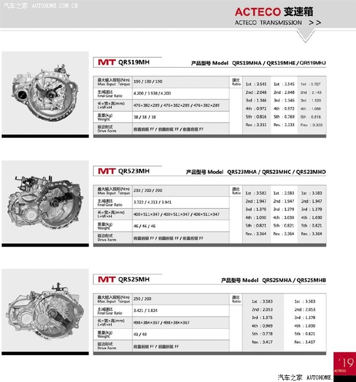

 下面附上奇瑞的ACTECO系列变速箱谱系图,有兴趣研究的朋友可作参考:
