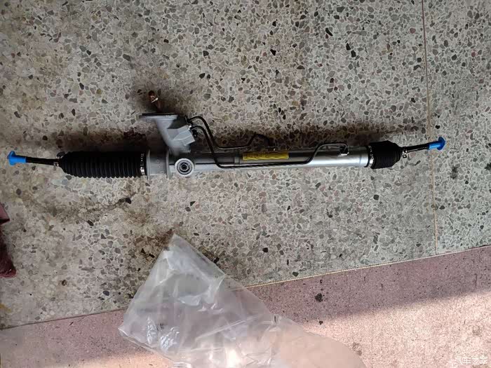

只能换了,先在网上买了新的
新旧对比一下,还是原车的壮实
感觉稍微单薄了点
