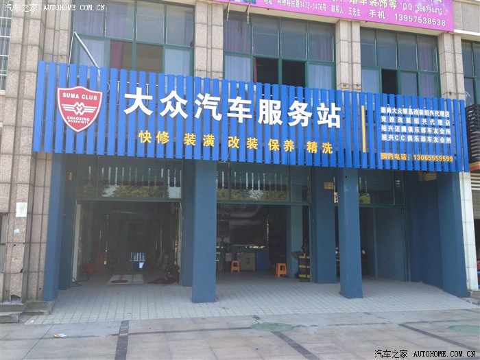

这是车友开的改装会所,可以洗车、保养、改装、快修等等。

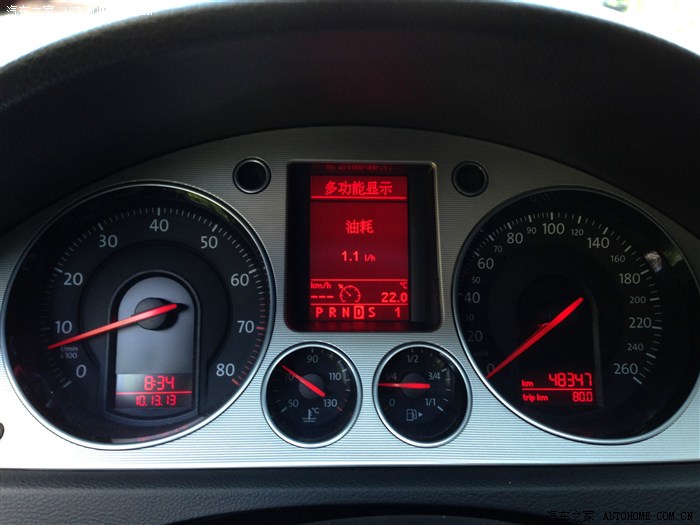

原来的老仪表,三年开了四万八千多公里。

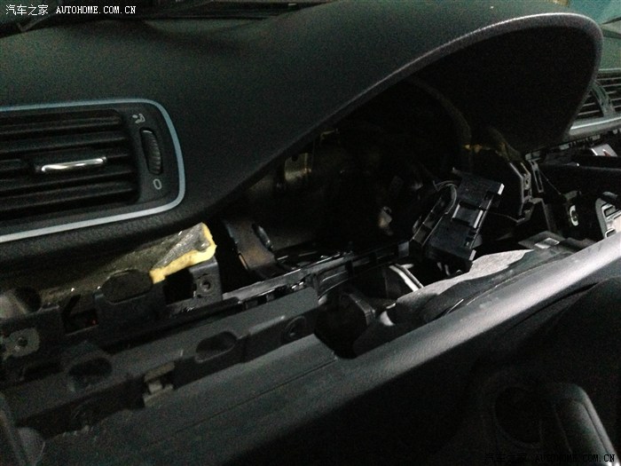

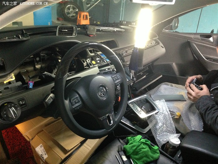

拆除仪表盘后的大窟窿
不忍直视。。。。

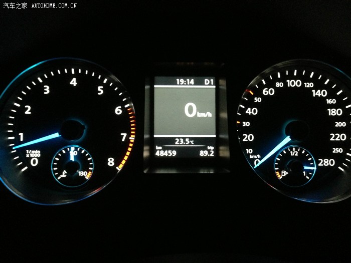

全新彩屏仪表,拆下红色指针改蓝针

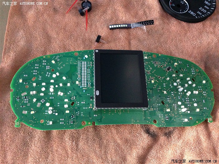

彩屏仪表电路板

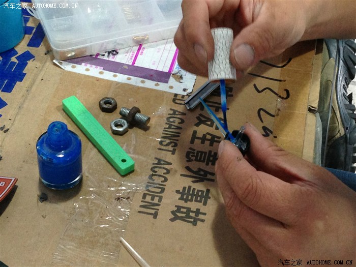

穿白衣服的就是我们的车友,也是会所老板,江湖人称“春哥”。两个好基友,因为共同的爱好,才走到了一起,是真爱!一个在改电路板灯光,一个在改蓝针。
正在用“秘方指甲油”给指针上色,像涂指甲油一样。
改好的彩屏仪表上车试验
电路板灯光一次改成功!

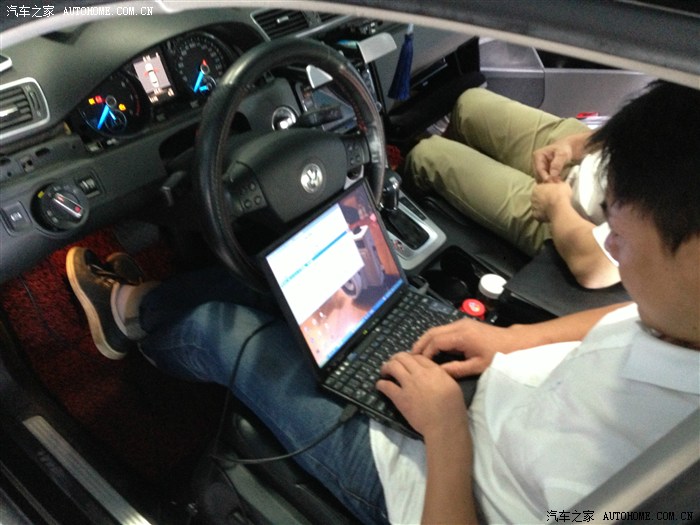

用5053改彩屏仪表编码
接下来换上了新迈腾顶配的核桃木方向盘,这个方向盘手感不错,颜色也很好看。

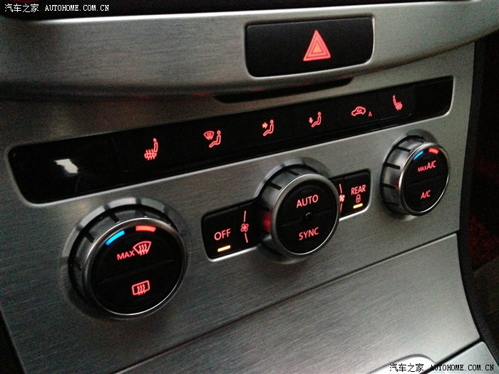

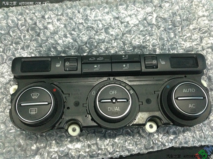

接下来加装石英钟还有新迈腾空调面板。
老迈腾装新迈腾空调需要跳线
改好的蓝针彩屏仪表

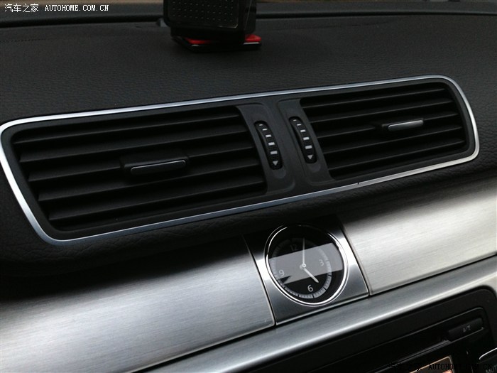

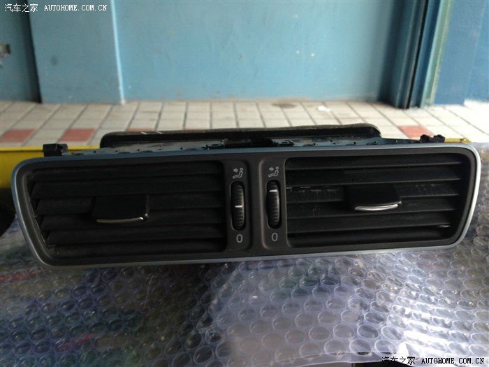

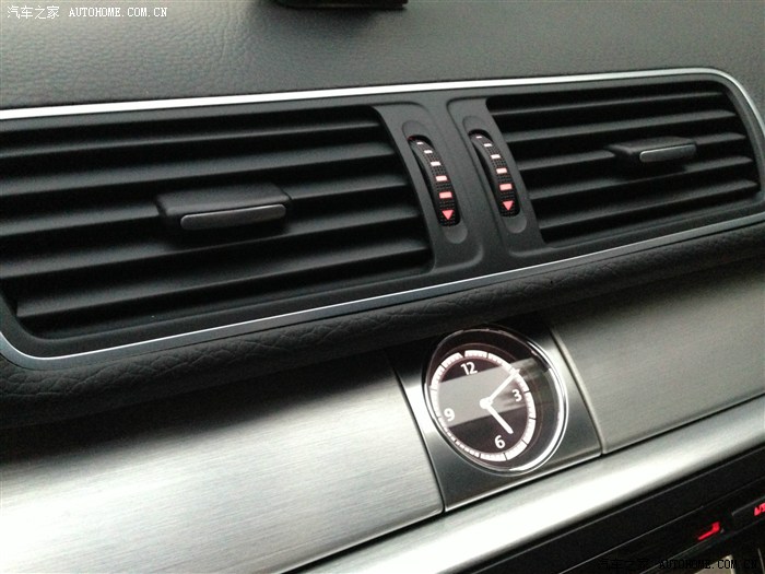

换了带灯的空调出风口
拉丝铝面板和CC款石英钟
新迈腾空调,带座椅加热
灯亮起的时候,漂亮!
CC款石英钟特写!

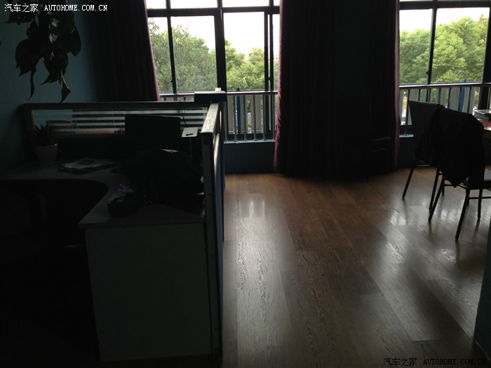

我们这个车友会所,一楼是改装保养的地方,二楼就是活动休闲区。二楼可以打牌、上网,还可以打台球。
