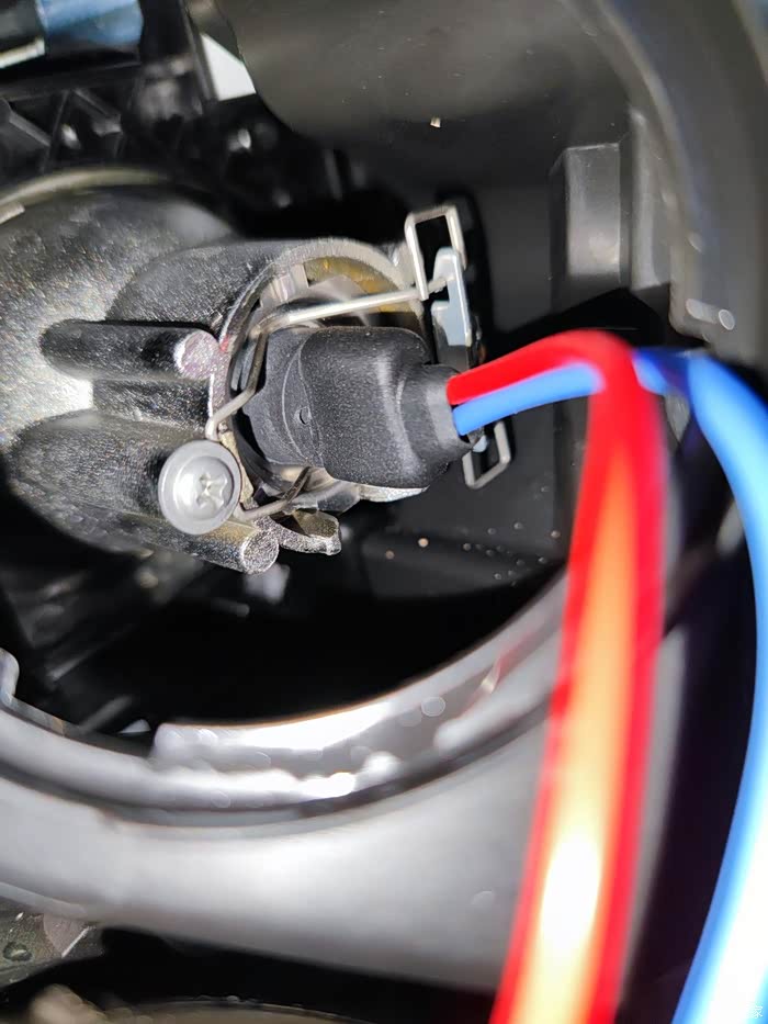

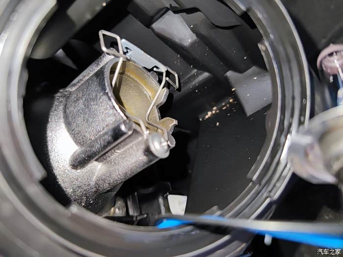

近光灯卡座和座扣方向

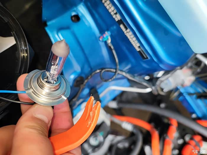

原车卤素灯

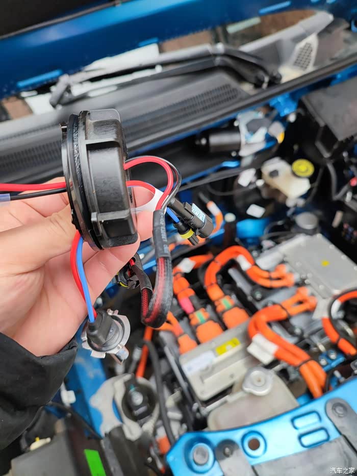

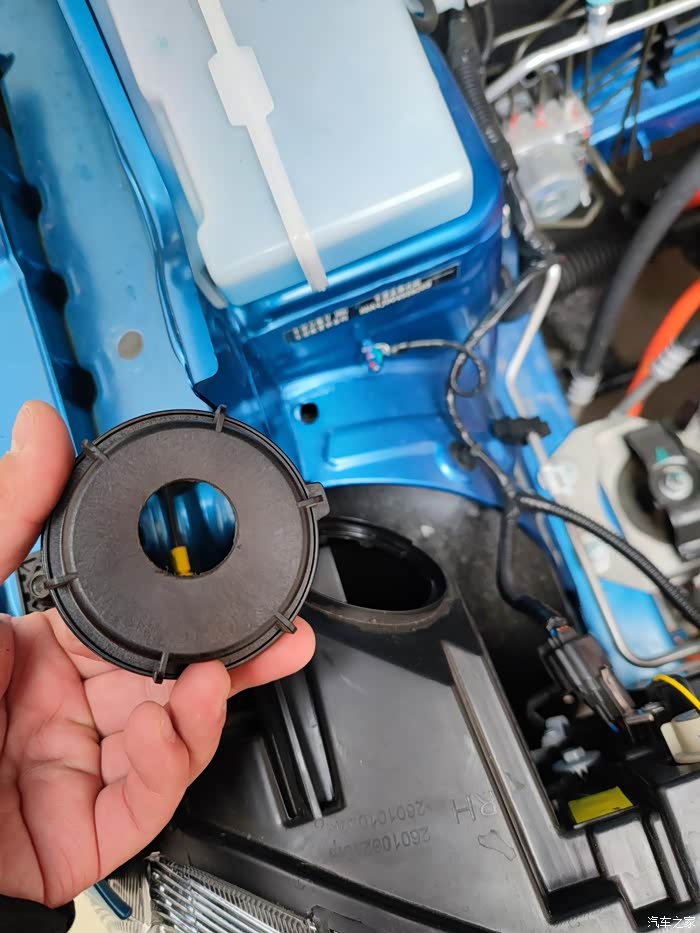

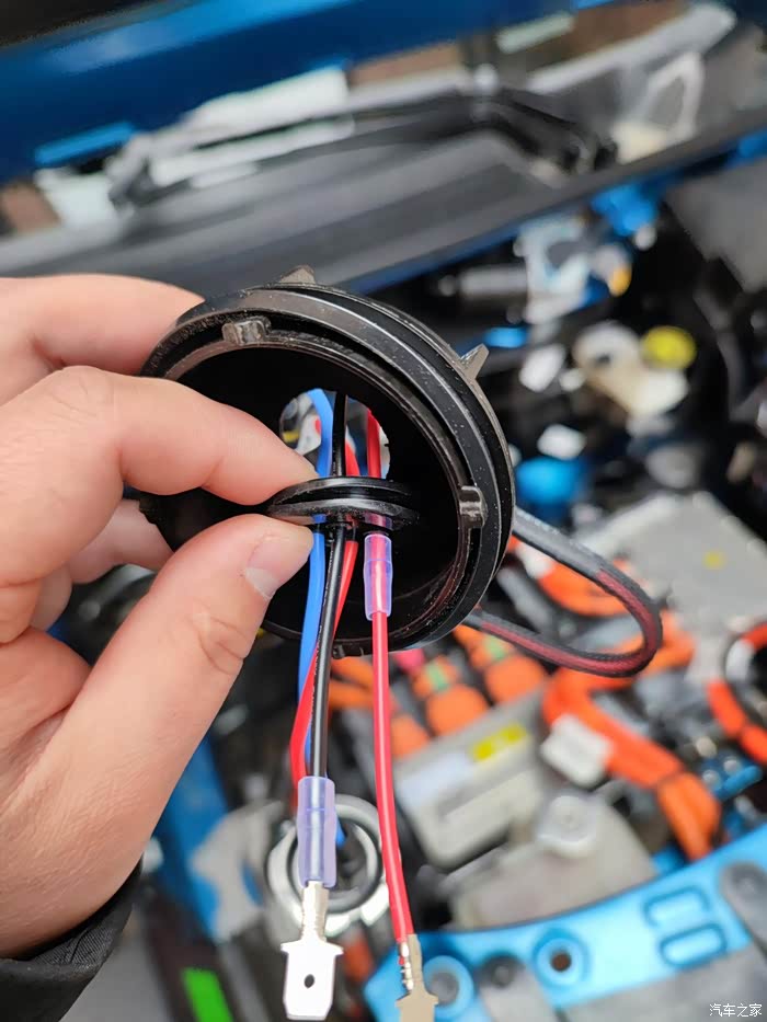

近光防尘盖打孔(2.5cm开孔器加电钻)
穿线,氙气灯靠盖内

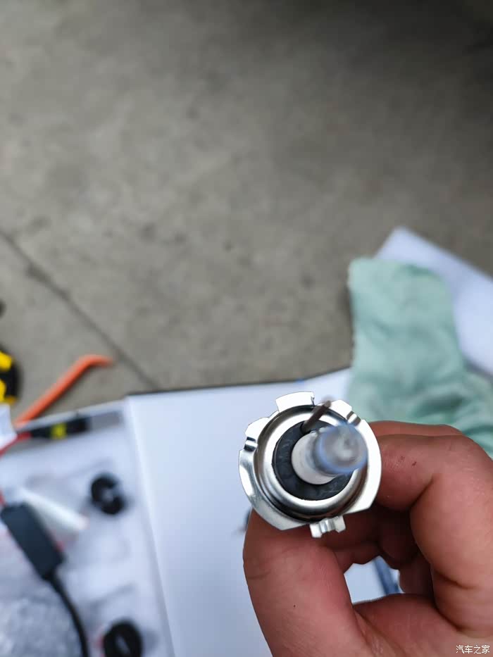

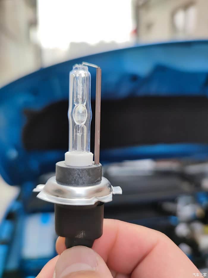

氙气灯灯管,在陶瓷管一侧开座扣
开好后效果图。如果不改座扣安装后陶瓷管朝上,地下会有黑影

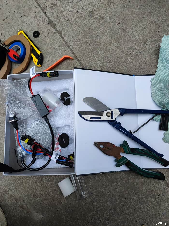

铁皮剪刀,和老虎钳,剪完了座扣会变形,用老虎钳捏平

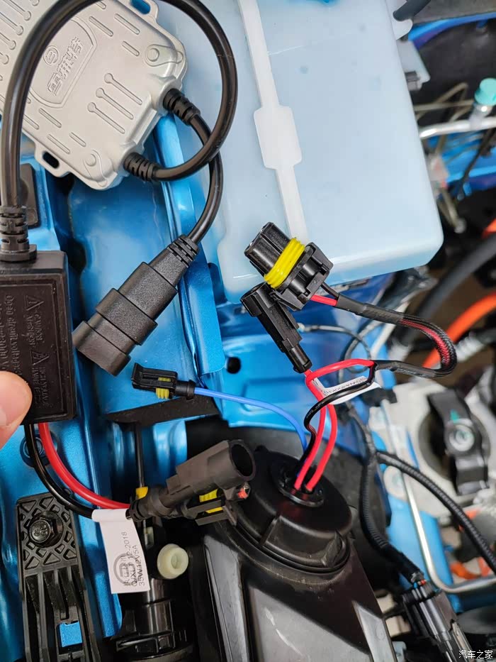

陶瓷管朝下,安装好,扣上紧箍咒;右侧略微难操作,耐心点,完了对插盖内电源,红插蓝,黑插黑
盖好防尘盖,接好对接插口;防呆设计插口,插不错

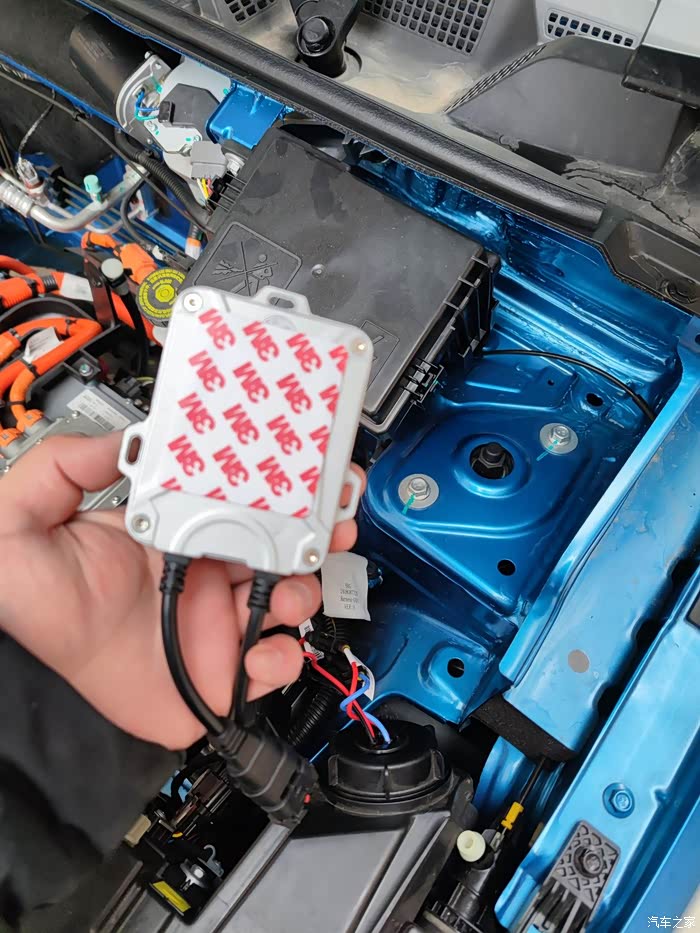

安定器背后贴胶,胶是真强,没捆好扎带前不小心贴住平面就难扯的很

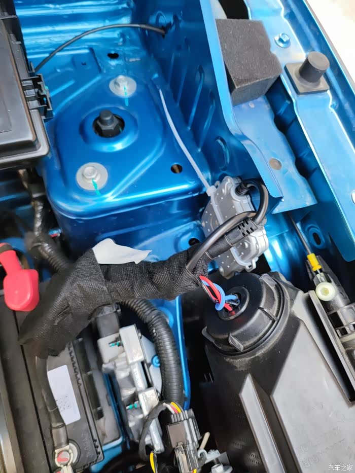

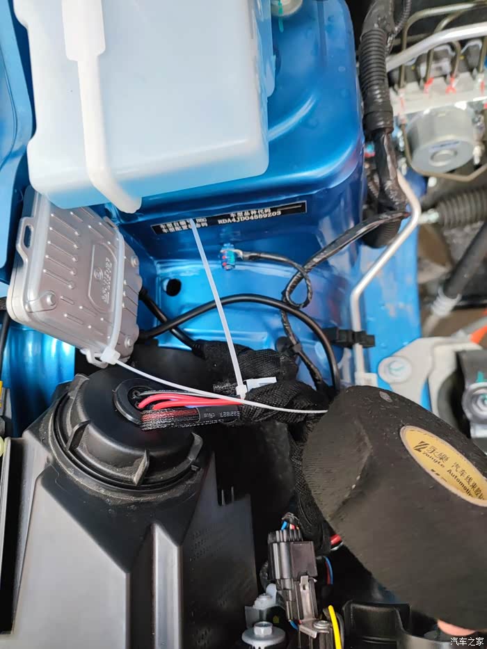

固定好安定器,扎带捆扎。靠水箱这边有个洞。用胶带贴着,扎开,用布基胶布缠绕多余的线。没有这个就电工胶布,布基胶布防止异响好样的。车内装大屏,倒车影像线,捆扎没异响

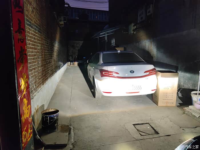

右侧如图一样做好,晚上看效果
近光效果,唯一缺点就是原车近光高度太低,解决了亮度问题,还是照的太近,目前还在想办法调高光线,车内调节到最高还是切线近
