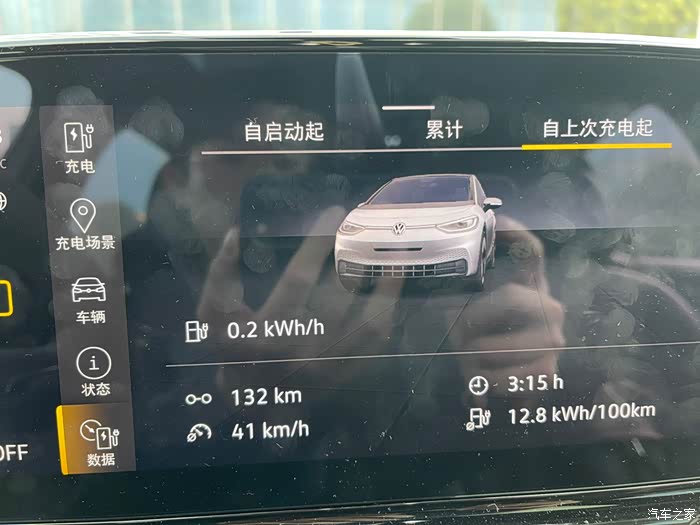

周末跑了132km,气温17左右,其中高速里程60km,剩下72km以城市道路和高架混合路口为主,均速41km/h。
1、表显能耗12.8kwh/100km。表显电量消耗为12.8*132/100=16.896kwh。

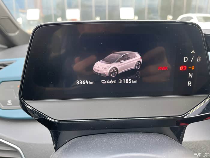

2、消耗SOC=80%-46%=34%
3、折算满电可用电量为16.896/34%=49.694度,官方电池为57度。
4、按这个跑工况和表显数据跑,满电到0的续航为49.694/12.8*100=388km
结论:
1、表显电耗和实际可能存在一定偏差,但还是相对准确。

表显能耗
表显剩余SOC和里程。
2、官方电池容量为57度,按照行业规则一般都会藏电锁电来确保电池不过充过放,保证寿命。
3、电池衰减(可能性不大,毕竟才3000km)
4、天气好了,ID3还是香!
