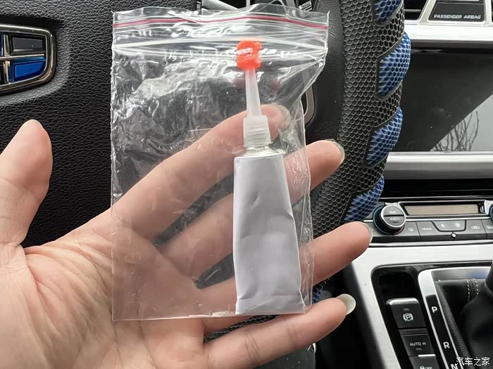

雨刷感应器和玻璃中间应该是有一层树脂胶,让感应器和玻璃完全贴合的,这样才能感应得到,但是我换了玻璃以后,那层胶就随着玻璃远去了,我看了下我的感应器和玻璃之间隔了一座喜马拉雅山,你说还怎么感应雨量?
于是我就买了和视频里同款的树脂胶,接下来就是简单的几个步骤,恢复雨感的灵敏度!

去快递站拿回胶水
清理表面,慢慢挤上胶水,挤到表面微微隆起饱满即可
