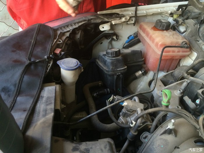

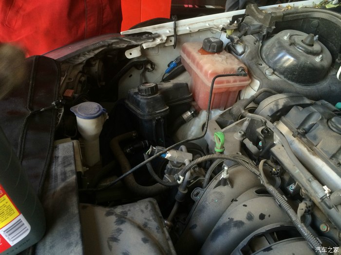

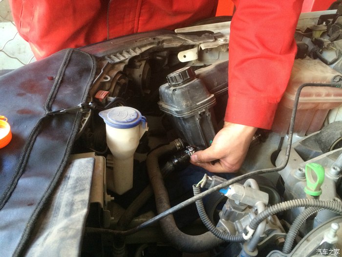

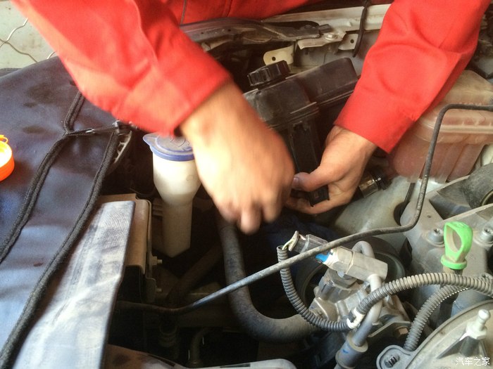

这个黑色的就是助力油壶   后边那个是防冻液的壶  前边那个蓝色盖子的是玻璃水壶    ,我们需要自己加的就是玻璃水

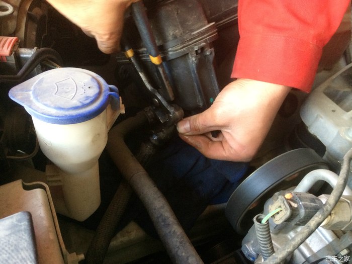

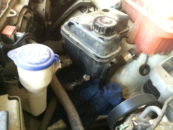

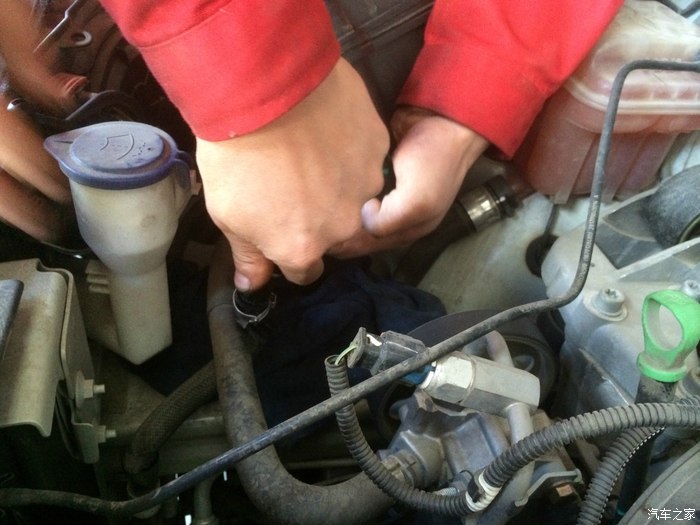

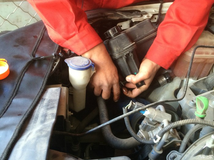

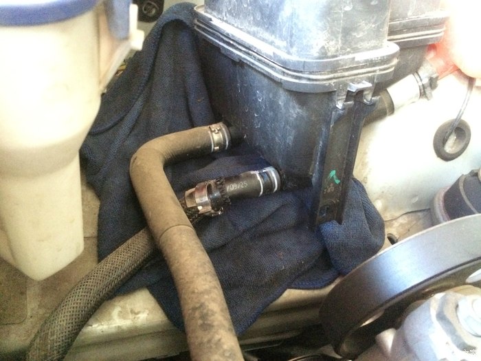

更换助力油的时候需要把油壶那个小管(助力系统回油管) ,拆的时候小心 不要将罐子搞坏了

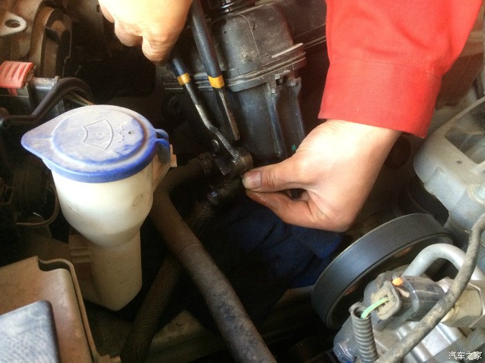

先拆开油管的卡子

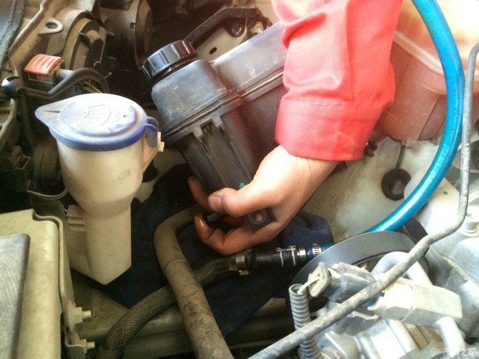

用力将油管与油壶分离开来   ,慢慢的就可以分开来

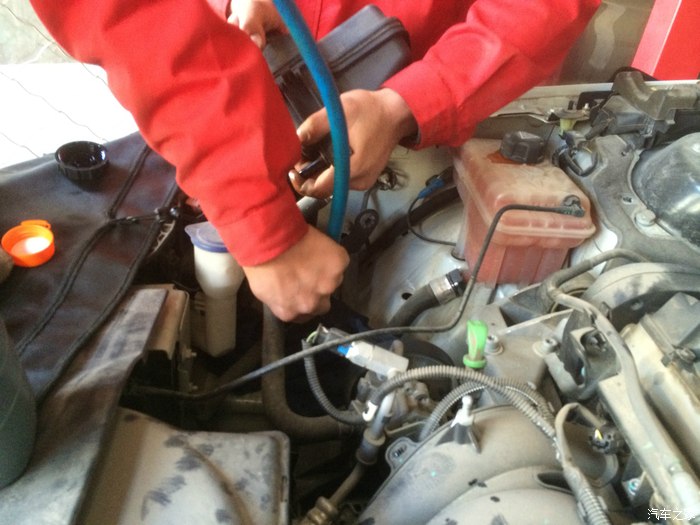

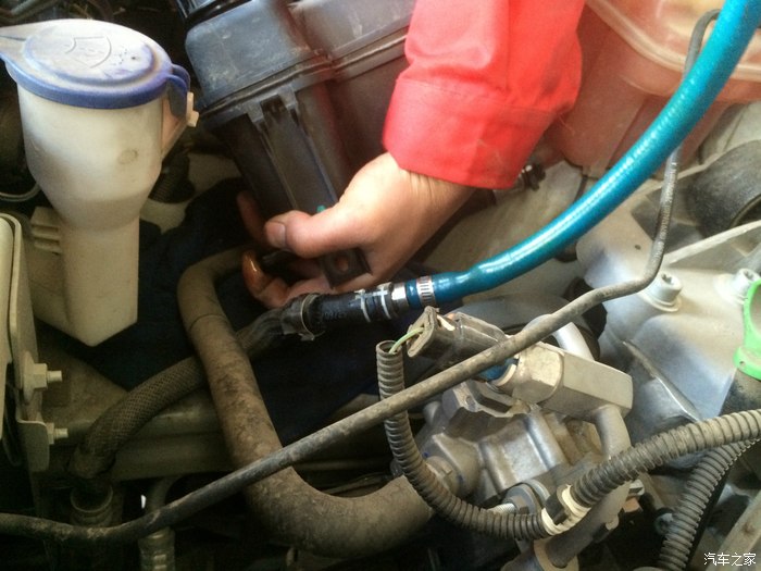

找个合适的管子 接回油管

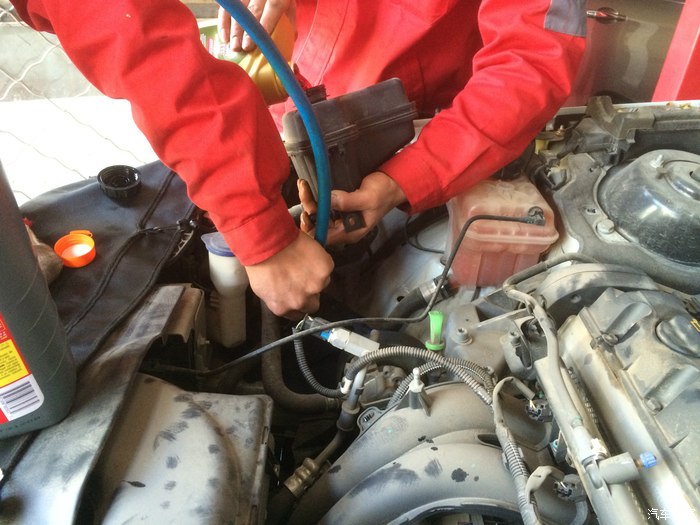

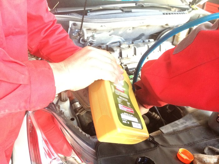

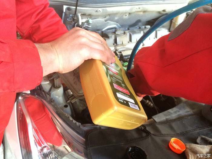

运行   让助力系统的原来旧的助力油完全的排出来   ,加新的助力油进去清洗系统
更换过程中  是这个姿势

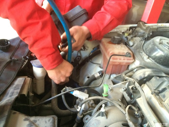

用手指堵住罐子的口  以免助力油漏出
紧固管子接口处   尽量别让车辆到处都是助力油

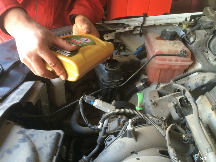

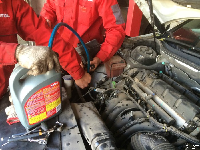

新助力油加注过程中   ,在这个过程中 最少需要使用大约1.4L 的新的助力油来清洗整个助力系统    ,剩下最少1.6L 助力油来添加 ,所以这个在整个更换过程中最少需要3L全新助力油

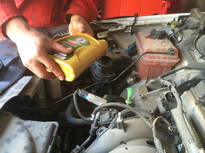

更换工作完成后   安装回管道
安装好油管 卡箍
加注够足量的助力油

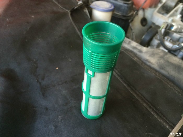

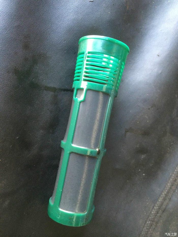

这个是油壶里的助力油滤网   使用一段时间后还是蛮脏的

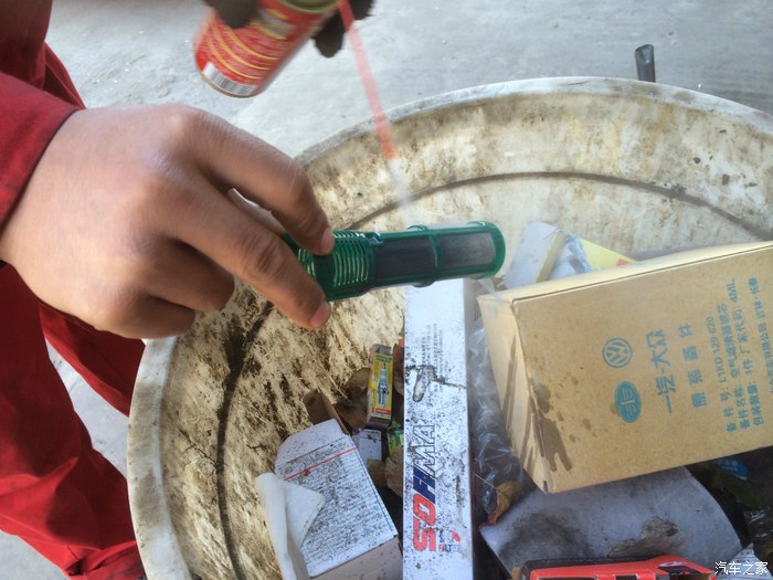

使用清洗剂清洗滤网
清洗后的滤网
    更换完成后 全部安装到位  ,最好检查 螺丝  卡扣是否全部到位合适  ,添加合适的助力油液面   试车确定车辆正常,清洗车辆部件上留下的油迹  ,最好确认无误 方可竣工!
