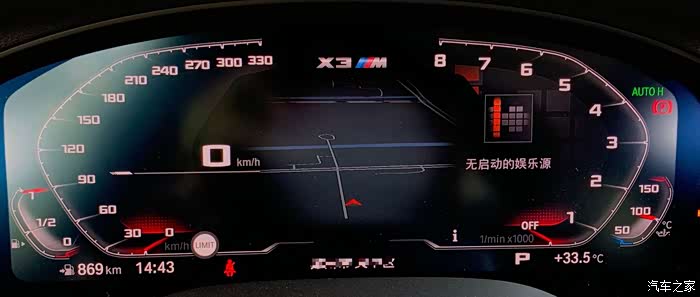

M版仪表+X3M logo

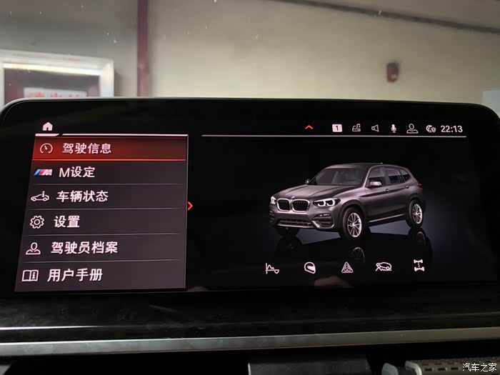

更改中控车辆颜色,M菜单(只能看看,选了不起作用)

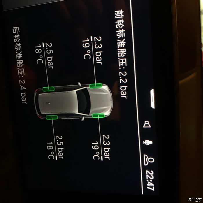

胎压胎温

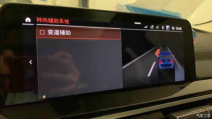

变道辅助,不可勾选,但是可以实际使用

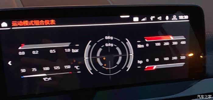

组合仪表添加涡轮压力和加速度,但是没有实际数值显示

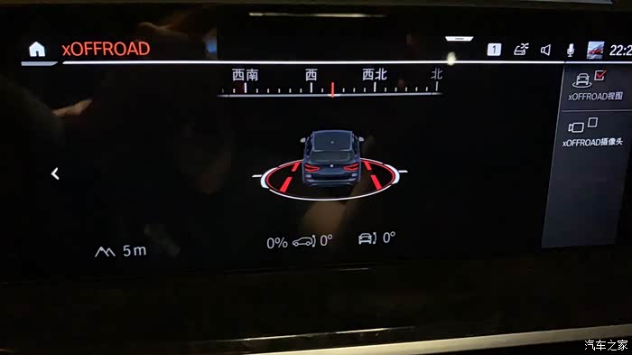

xVIEW可改为xOFFROAD

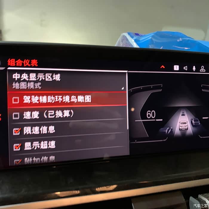

鸟瞰图,可刷出选项,不可实际使用

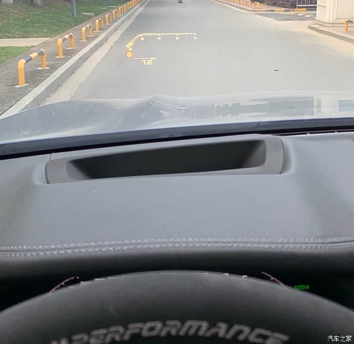

M版HUD,转速显示,字体M版

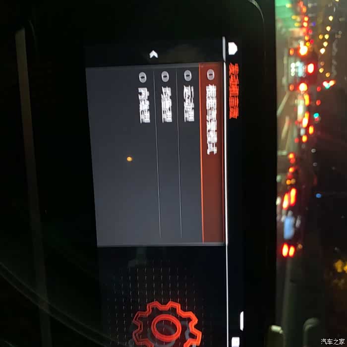

发动机音效,只能刷出选项,无法勾选,不起作用

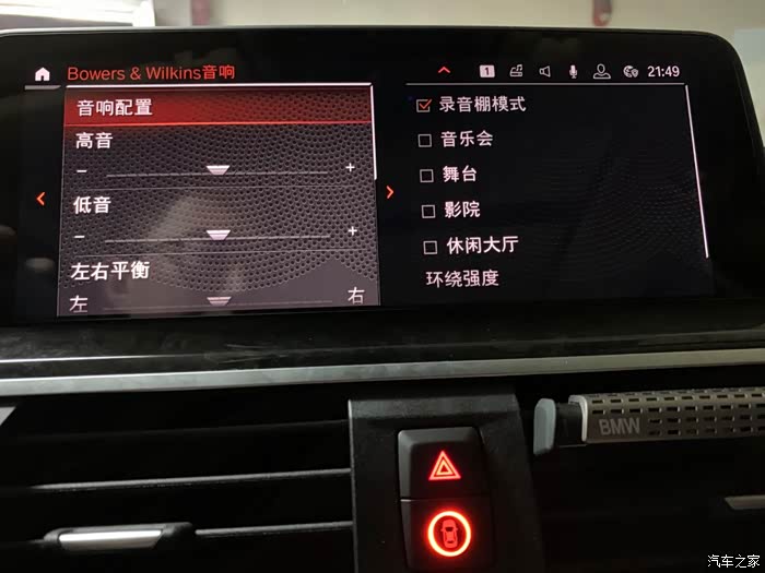

宝华均衡器

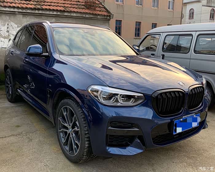

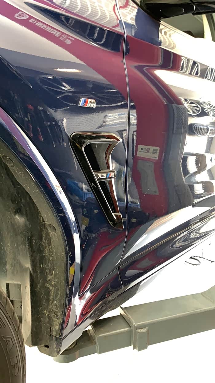

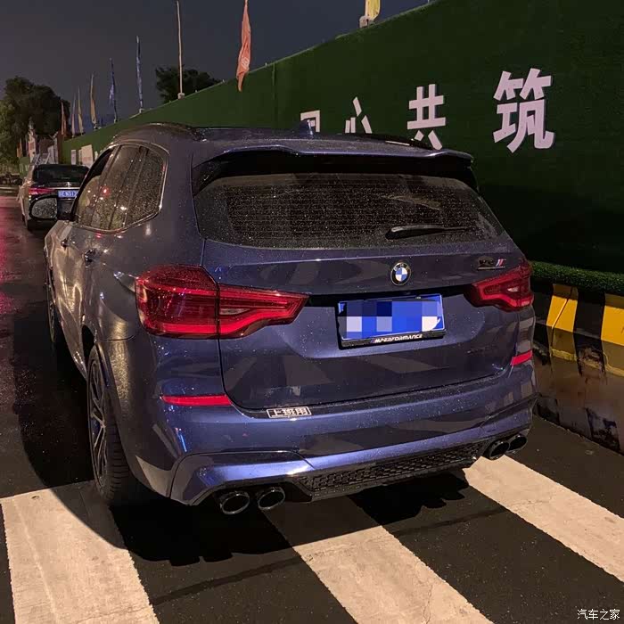

M版外观小改
改了中网,侧腮,尾唇尾喉以及尾翼,前脸暂时还没改~
前脸
尾部
尾部
侧腮
