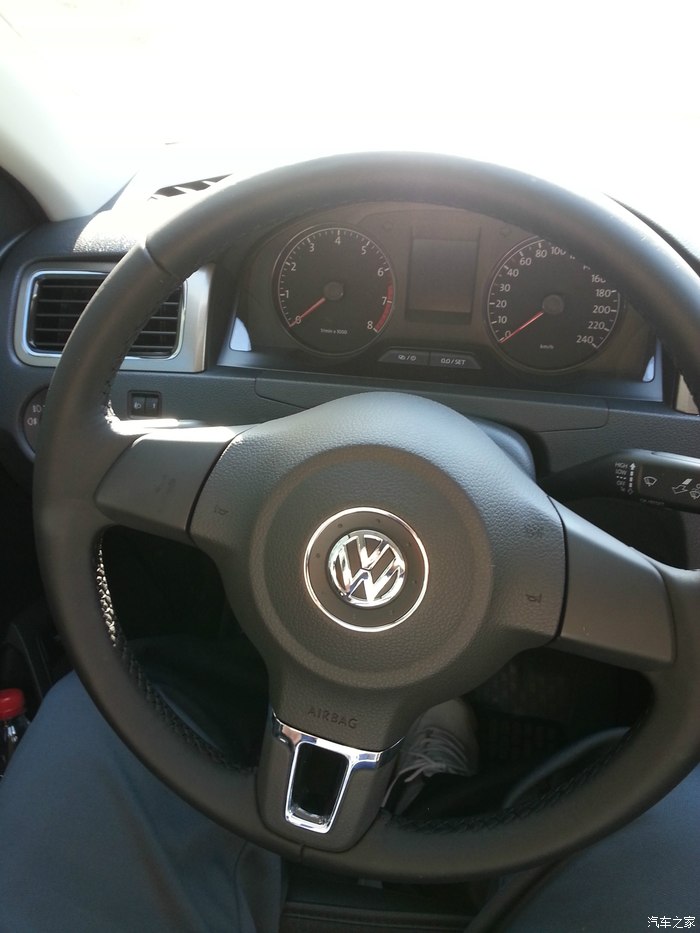

      一直对方向盘不满意,先前自己花150买个真皮的手缝皮子,25块钱的6点亮片,说实在的自己缝技术还算不错,可无奈完美主义作怪,就是觉得不好看,那个亮片后粘上去的,凸出来,方向盘打满圈的时候隔手,转转就掉出来!根本也粘不住!后来一生气都拆了扔了

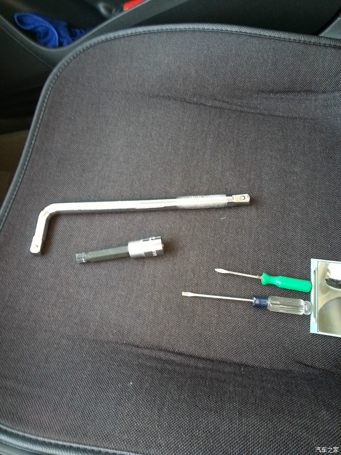

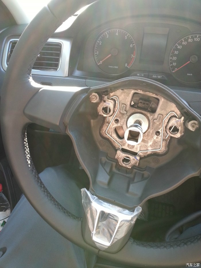

     总觉得这自动舒适的也是中配了,连个真皮亮片的方向盘都没配,厂家真不讲究。可是原装新桑的只能改装高配的,价钱太高,再说自己也没研究太明白,不敢下手。后来没事自己上网研究研究,发现11--13款的Polo方向盘竟然和新桑的一样!细节上看来看去呀,眼睛都看迷糊了,又和店家核实,有些店家也不是特清楚这事,说的模棱两可,问题是自己也没玩过这事,总是有些担心!反正不管怎样吧,商量好了就买吧,不行再退货,连带着又买了一个连杆加m12套筒,没买棘轮的,觉得没有弯杆得好使,还便宜!等了几天货到就准备干了。

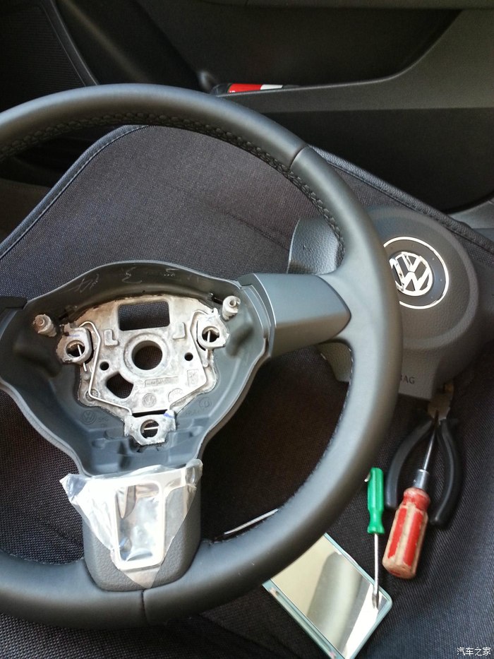

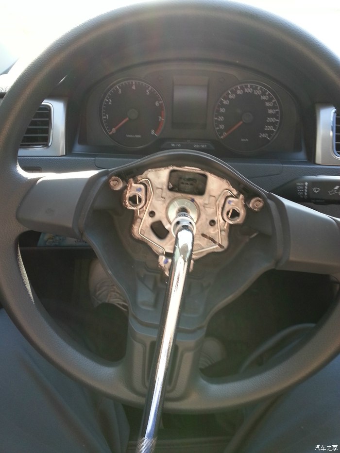

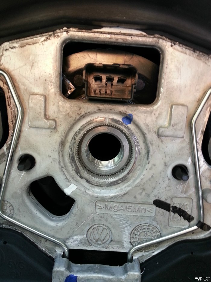

这个图发的有些乱了,不好意思!拆装全程大概也就十几分钟吧,气囊插头上有一个白色的小卡子,得先拔起来,然后再拔大插头。要不然拔不动啊!那个气囊插头太他妈难拔,也不敢使劲弄,据说气囊拿下来得标志朝上放着,怕蹦喽!拿镜子撬气囊卡子好弄,发动车转方向盘,3点,9点,6点顺序来,轻轻一撬就开。然后方向盘回正,熄火,拔掉钥匙。要不然气囊装回去的时候报警,还得去4s消图标。然后就是对好方向盘上的记号点,别装回去时是歪的。

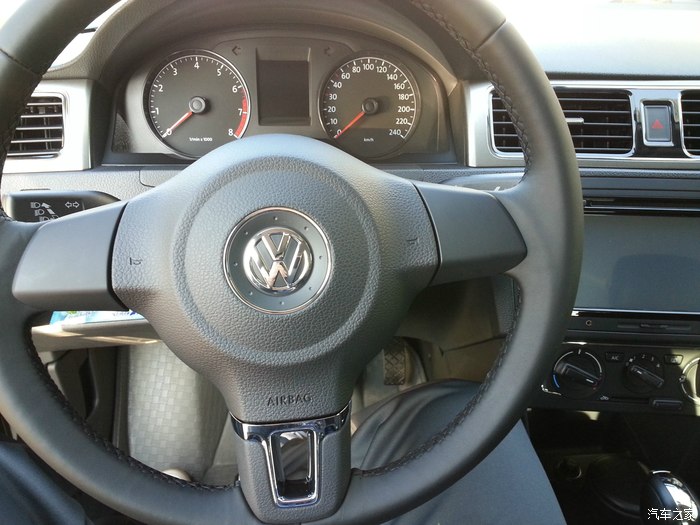

这个11款Polo中配的方向盘做工真是不错,和新桑特合适,严丝合缝啊!3点9点位置是活的扣盖,以后再加装多功能按键就方便了,这样分着来改装相对来说便宜些吧。以上这些就是个瞎玩,大家共勉吧!
