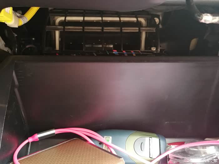

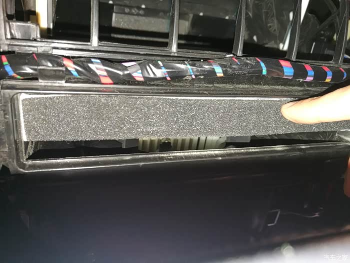

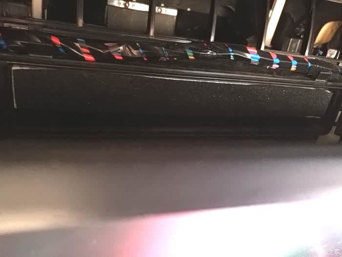

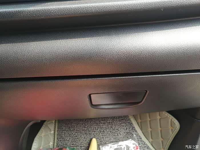

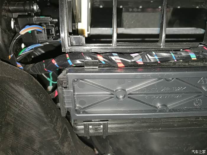

打开手套箱后,可以看到后面的送风装置

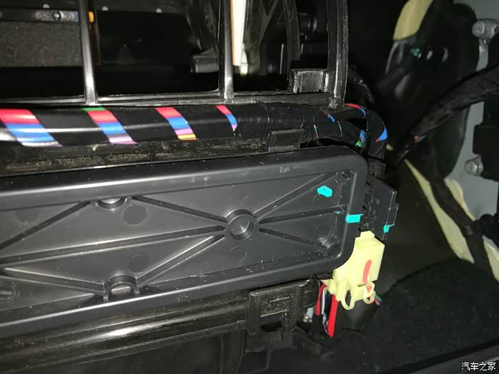

可以看到格栅里面的风机,电缆下面就是一个盖子

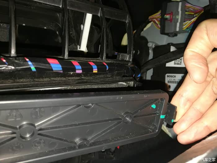

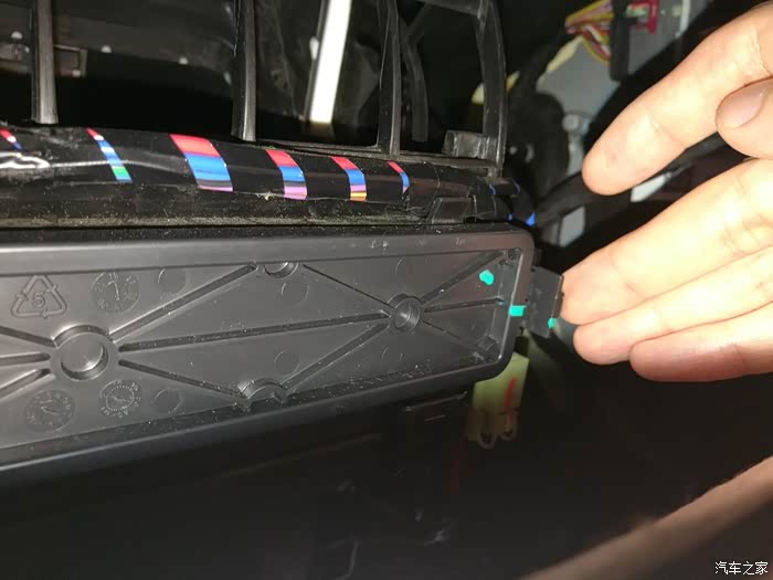

盖子右侧是一个活动塑料卡扣
左侧是插销,两面将塑料盖子固定在底座上

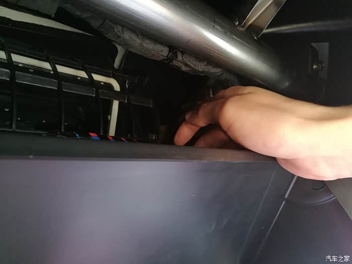

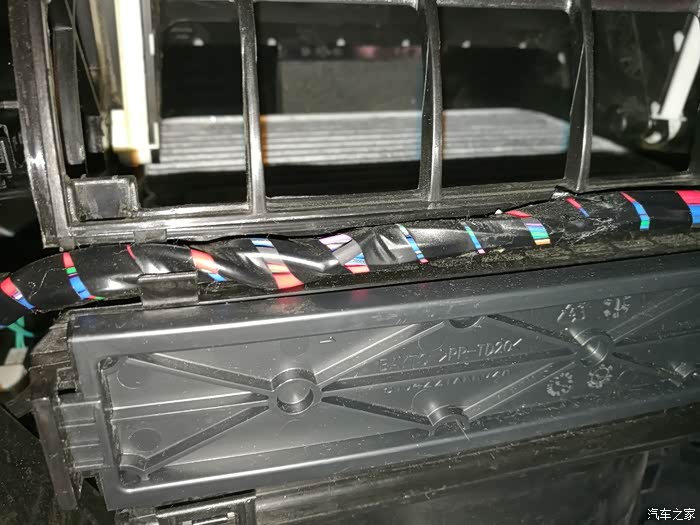

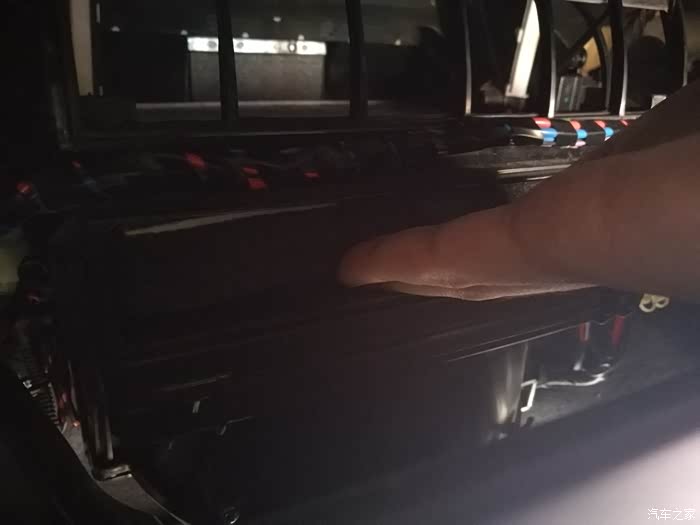

用右手顺着手套箱,右侧上部缝隙伸进去即可以摸到
如果对里面情况不熟悉的时候,可以用手电筒辅助照明一下,手指很容易碰到这个塑料半扣
摸到这个塑料卡子之后,只需轻轻向中间挤压,即可脱离底座

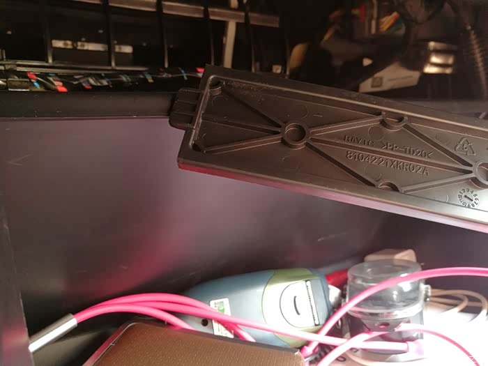

顺势就可以将盖子取出,取的时候一定要小心,千万不要手滑,掉到手套箱后面

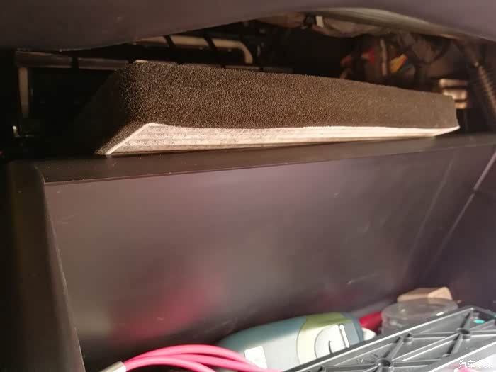

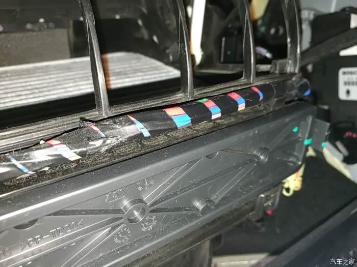

取出之后的,空调滤芯保护盖就这样子

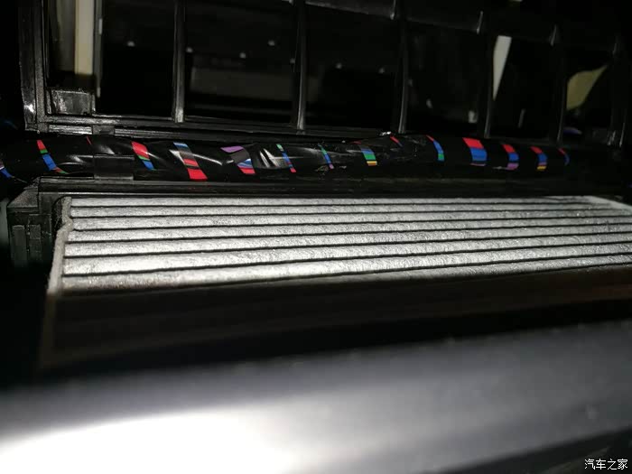

此时就可以看到里面的空调滤芯了,我的滤芯是后来自己改装的,原车空调滤芯为纯白色,没有泡沫封边

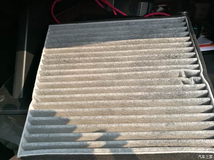

这个就是我后来更换的空调滤芯

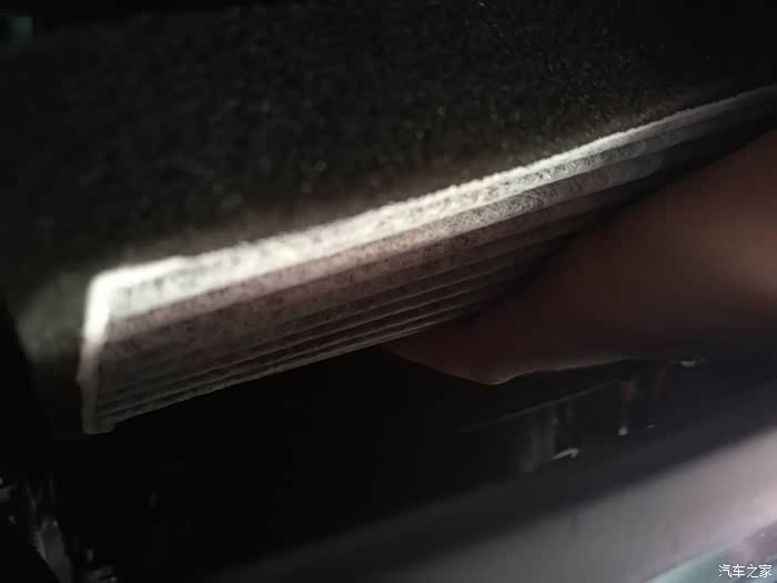

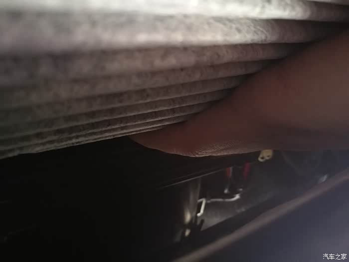

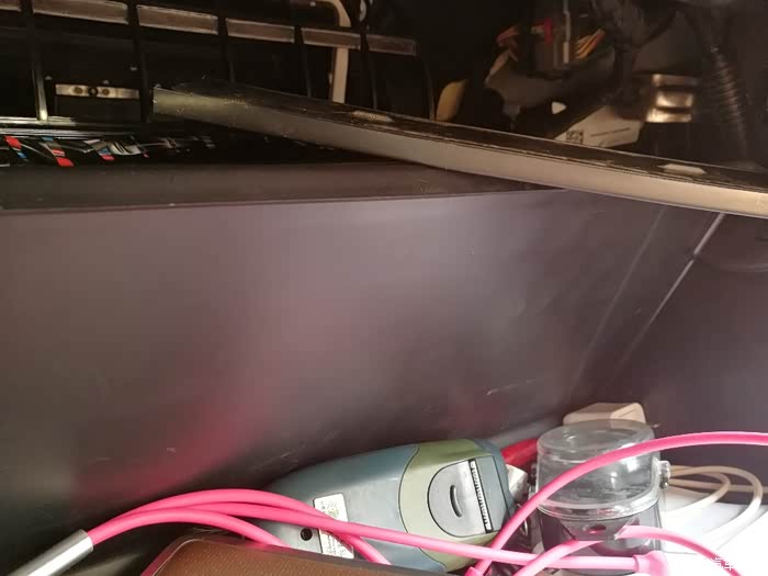

轻轻拉住滤芯边缘,将其慢慢拽出来
转的过程中,大约到了一半的位置,滤芯会顶住手套箱,此时不要着急,将滤芯向上,稍微弯折即可完全取出来。但在弯折的过程中,可能造成滤芯,出现一定的变形,但问题不大。

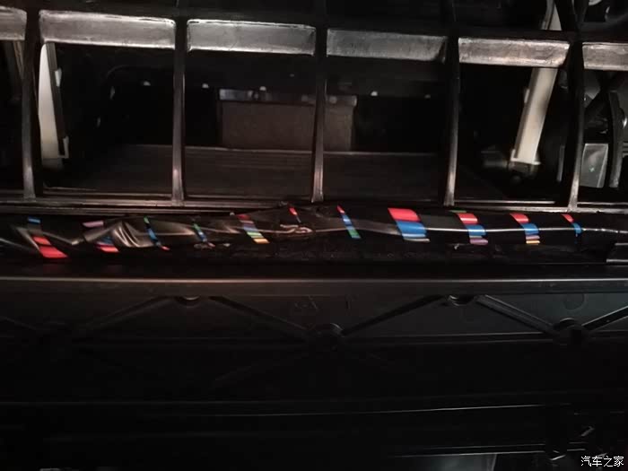

将滤芯清除干净之后,一定要注意放回的方向与取出的方向一致,这里不仅是上下方向一致,横竖方向也要一致
放回滤芯时,一定要采取这样的手势,手掌朝上,从下部拖住滤芯往卡槽里送
送的时候一定要小心,要保证滤芯进入卡槽之后平移推进,进入方向一定不要朝下,因为下面有个电机凸起,很容易顶住滤芯,只要保证滤芯进入时的方向基本都没有问题
最后用手检查滤芯是否安装到位
先将盖子左侧插销插入底座
轻推右侧卡扣,全部更换工作结束
