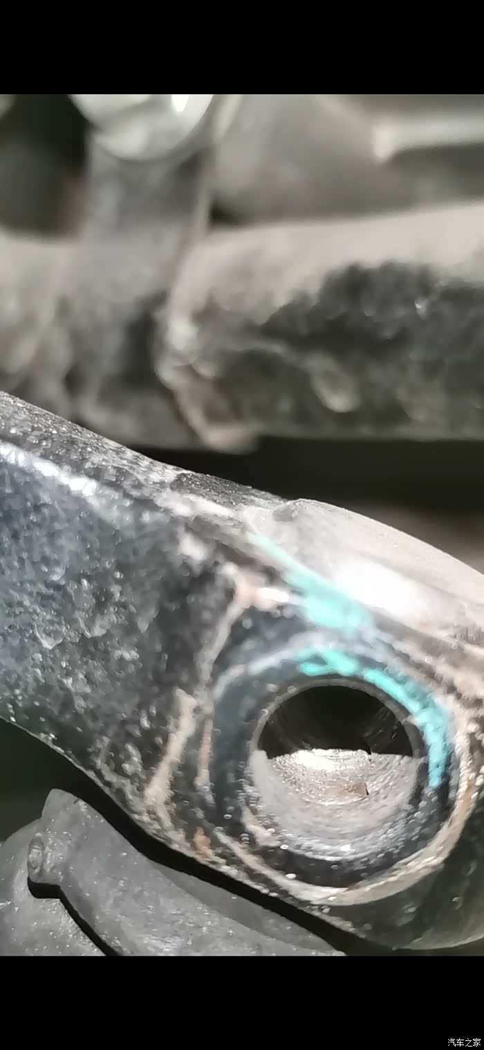

断了,拨叉轴
拨叉轴顶端,已经断了,我还不知道
大家好,赛欧3我2015年7月买的,几年前就看到了,说拨叉这边有通病,我的车现在3.6万公里,开了六年平时温柔驾驶!最近想想,我的车拨叉会不会也有问题,就想网上买一套拨叉三件套备着!但是老板强烈建议我检查,我不太想,因为开的好好一点问题没有!我就说先开着,客服还是强烈建议检查!说不用拆变速箱,找把弯臂和拨叉轴连接的螺丝拆了就能看出来,我听他的,不拆不知道,一拆吓一跳!里面果然断了,真是无语啊,直接拍了一下里面螺纹照片,就看到断了,接着开,不知道哪天就断在路上了!我后来打4s电话,他们查了车架号,说我不在召回范围,有召回这个说法,只能自己自费维修,2000多块钱,我觉得挺无语的,你们设计问题,让我们买单!我问能不能投诉到总部,他们说,你投诉到哪里都没用,好吧,我不想跟通用烦,我们老百姓斗不过大企业,我发帖只是为了告诉每一位赛欧3车主,你们现在车子开的好好的,说不定,拨叉轴或者变速箱里拨叉螺丝其实已经有问题断了,只是你没感觉到而已,大家都检查检查吧,通用这种不负责的企业,我实在没话说,网上那么多反应的,他们也不召回!再次建议每一位,每一位赛欧3车主,检查拨叉三件套,千万检查,哪天半夜在高速上或者荒无人烟的地方拨叉轴断了,那后果只能自己想想!
拆掉这个螺丝,手机拍里面螺纹,大概能看到里面断了没有
