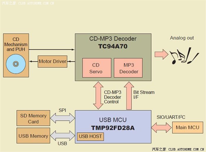

朗逸原装单碟CD音响在CD控制、解码和USB处理方面的电路是使用东芝的最新芯片,支持320K编码的MP3和可谓无限大的USB存储,音质效果当然也非常好,底子非常好。
唯独功放电路TDA7388A失真率还是不够低,换功放就成了摩机的最直接有效的尝试。
