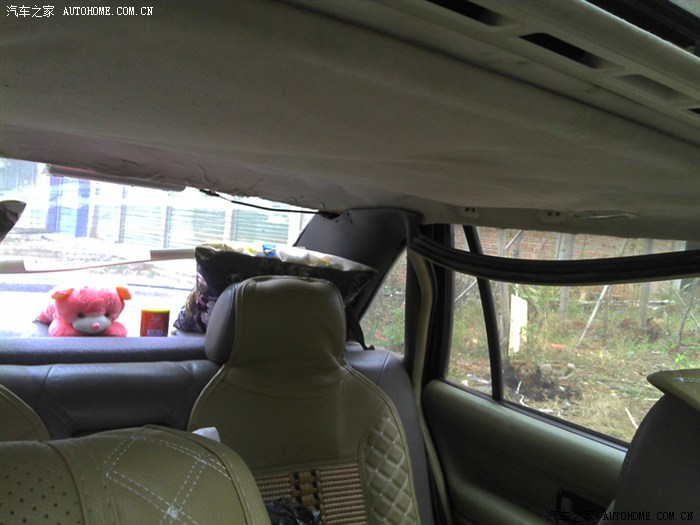

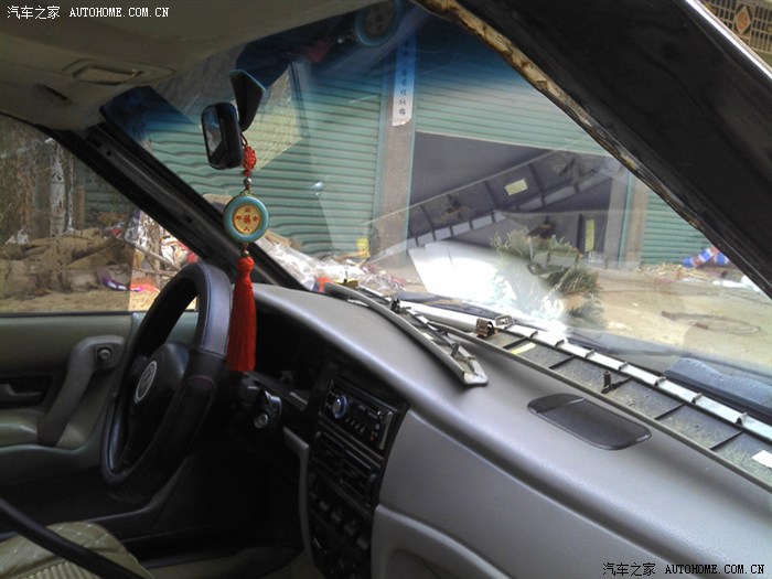

拆下A柱内饰板、左右遮阳板。阅读灯内有螺丝里面接线拔下。也得卸下。门边密封条,副驾驶跟后座顶棚拉手。后顶高位刹车灯内饰板,那个是卡扣安装的,要小心不能用蛮力。B柱内饰板最好下了,安全带螺丝往上有卡扣。拧下螺丝要贴着车身往下拉一点就能完好卸下了。我的2边卡扣全蛮力损坏了,现在靠门边密封条固定了。完成上面步骤按住车顶棚向前推出C柱。先出一边,把后座那2个灯插头拔下。(最好能拆一个前座椅。不然顶棚不好除车门。自己没拆座椅,出车门时候弯了不少。不过也没关系,顶棚不是硬料。如果你们的是硬料那拆座椅吧,)

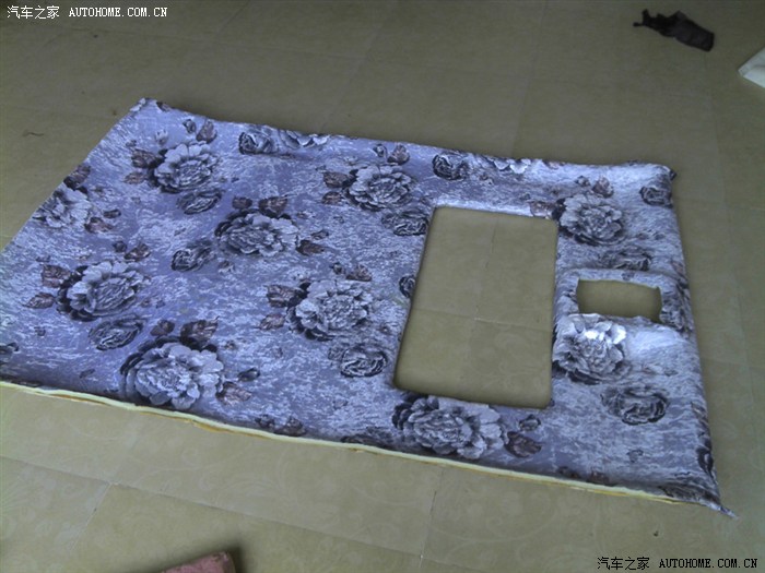

拆下的内饰顶棚、清理干净、最好到外边清理,里面的海绵虽然时间很长了,还是黏糊糊的。弄到地板上很难清理的。
旁边那个是胶水喷壶。看你们用的是那种胶水了,有的是直接用刷上去的。我用的是做家具黏海绵用的胶水,干的比较快。
考虑平整问题先黏上海绵,要是先黏布的话哪些凹凸不平的地方肯定起皱。(我用的内饰布没有弹力的)
再海绵上喷上胶水,前面说了用的胶水干的比较快的边喷边贴。

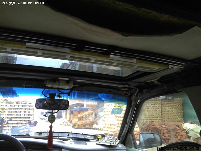

失败了,。中间那条缝。贴海绵时候两边贴好了,中间起皱剪开了。打算下次再折腾了。
天窗板最难了,吧敢拆。螺丝太多了。缺少拆前灯接线的螺丝刀。那到车里去贴的,要是你的带天窗的话,最好不要自己折腾了,真的很丑。
