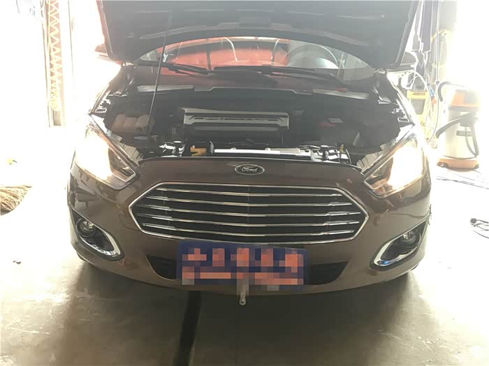

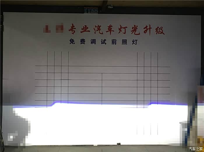

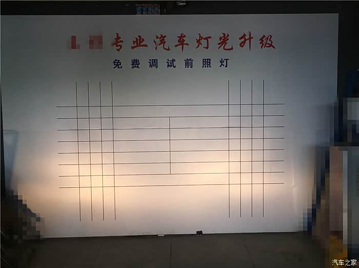

原车近光,黄黄的蜡烛灯。
原车远光,非常的不给力。

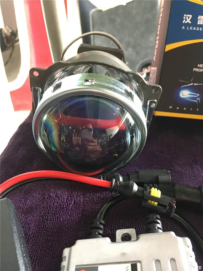

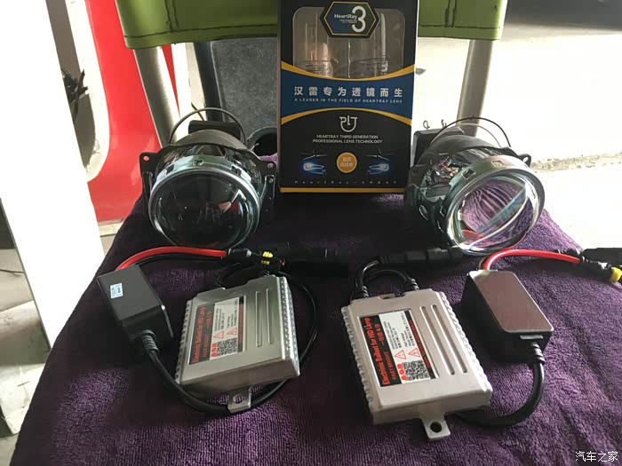

搭配套餐:Q5透镜、汉雷灯泡、AOB快起安定。
Q5透镜。

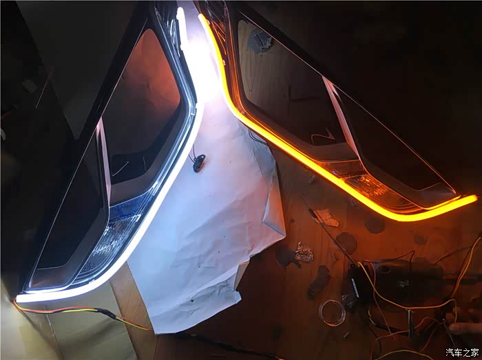

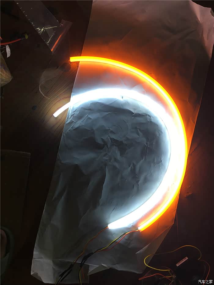

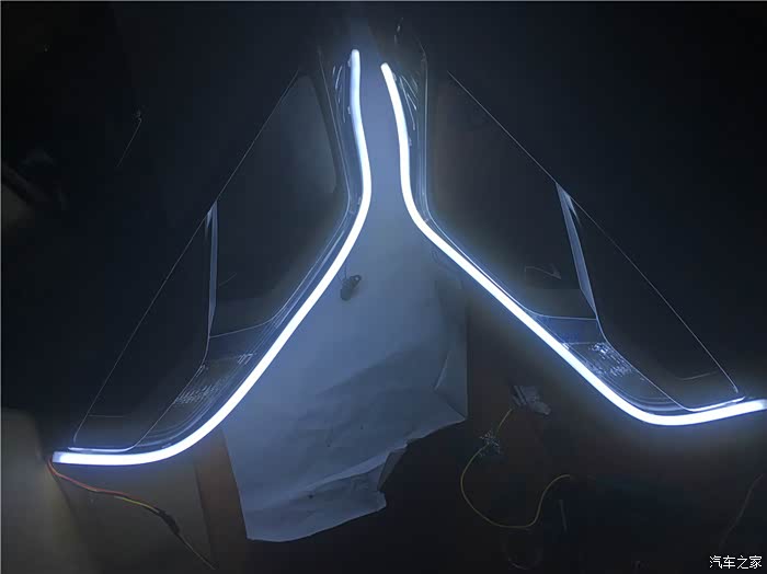

点缀装饰:LED软灯条,360度无死角。白色是日行灯状态、黄色转向状态。

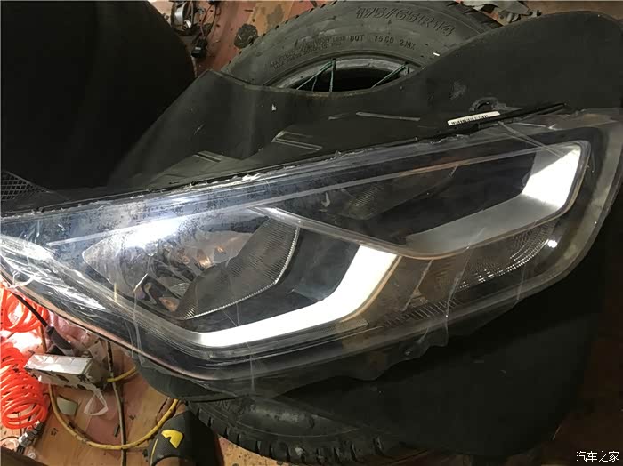

清理干净大灯,做好保护,准备近烤箱。
大灯已经拆下,这是做好的装饰件。
日行灯状态。

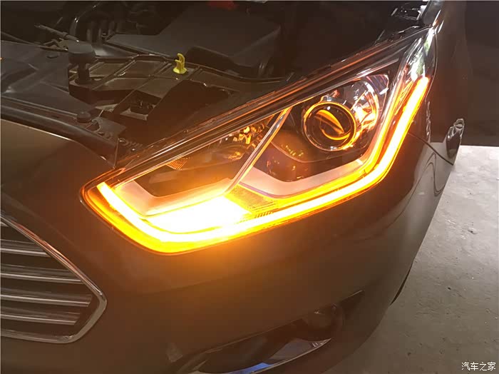

白色日行灯,黄色是转向状态,是不是美美嗒。

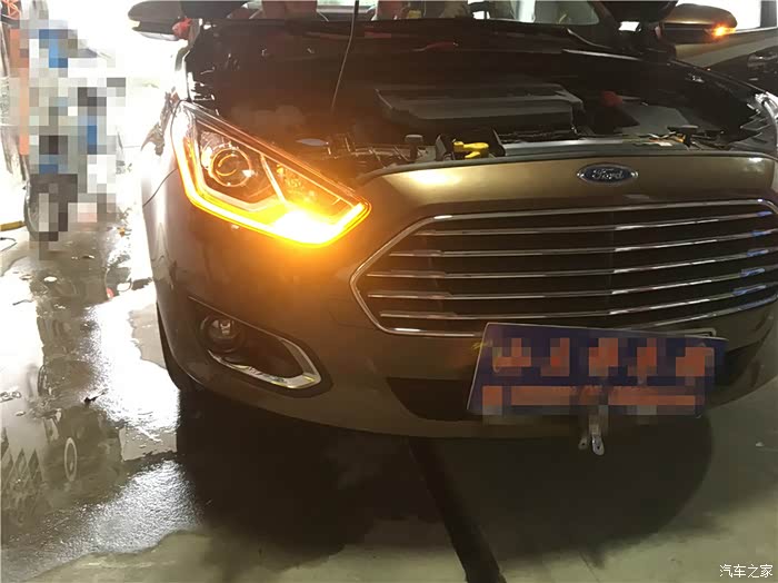

看看上车效果,转向。(这里要说一下,因为我手快把日行灯状态的图片给删除了,所以这里就没有日行灯的照片了。)
转向状态。

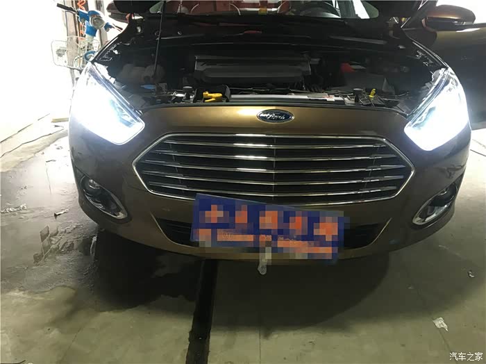

主角(Q5透镜)亮起来。

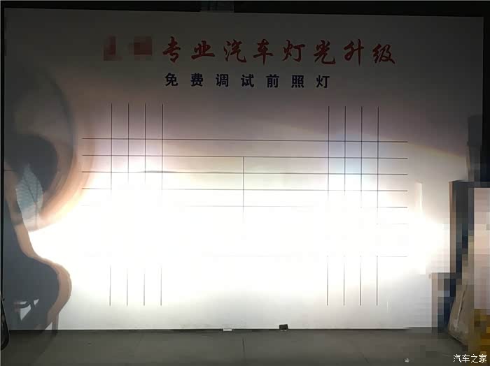

看看改后的近光,亮度提升何止200%
远光更是牛X呀。
