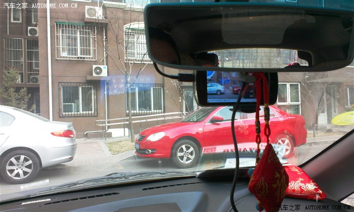

手机架的位置试验了好几个地方,就后视镜后面比较合适:1.雨刮器管辖范围内,玻璃干净。2.方便操作,手够得到。3.手机晃动小,拍摄视频稳定。4.对视线影响小,大约只有1/2手机在视线内,另一半在后视镜后面。

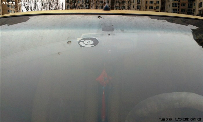

从外面看是这个样子
最明显的就是手机支架的吸盘,右下角有个白色小圆环,那就是摄像头。
安装程序:1. 安装手机支架,主要是位置要找好。2.手机上安装dailyroads软件,行车记录仪软件,然后把手机夹到手机架上。3.连接usb充电线,行车记录时手机是常亮的,所以必须充电,否则电池很快就没电了。4. enjoying

晕吗?相当晕吧,要是排成这个样子是没法用的,这时候轮到红头绳出场了。红头绳的作用就是稳定手机支架,手机放到手机支架上后,手机支架万象头处的扭矩增大,稍有震动就会引起手机晃动,进而造成视频抖动。用绳子把手机架上夹子那里和后视镜绑一下,不用绑到一起,只要是绳子绷紧了能控制住手机向下晃动就行。
