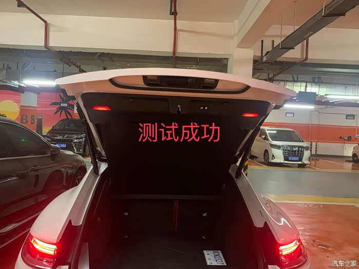

作为一个资深的保时捷粉,一定要自己动手来弥补这种不完美的遗憾。俗话说的好,求人不如求己。
还原的原则:1.不能破坏原车线路,影响车辆保修;
2.不能拆卸尾箱后盖,安装不好会造成异响!
经过自己的这两天的准备,终于搞定了,原厂还原方案

自制免破线线束,从尾门开关背景灯取电。这个调用的是原厂协议,开门灯亮,关闭熄灭!
车灯测试完毕。

经过半个小时的折腾,终于无损还原了帕美的开门警示灯。
在漆黑的夜晚,打开尾门的那一霎那,警示灯不但提高了安全性,而且也增加了后备箱的照明!
这是自己购置帕美以来,非常愉快的一次实践!车就是成年人的玩具,帕美就是我的玩具。哈哈哈
