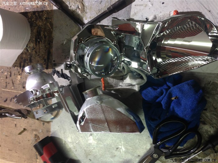

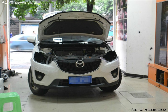

开始拆灯

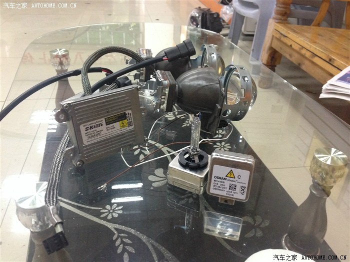

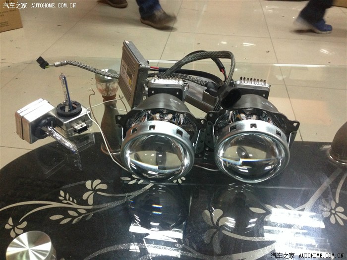

改灯所需的器材,Q5透镜,欧司朗5500K灯泡,松下安定。

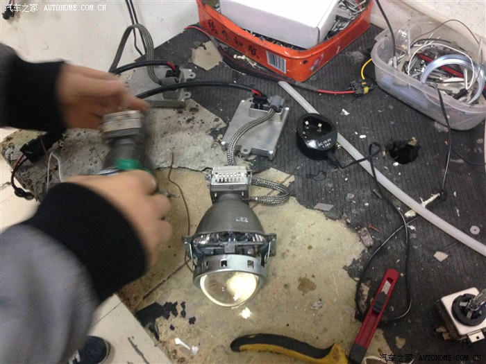

开始对透镜和灯泡检查和做测试
打开灯盖,对透镜进行定位。
对安定器进行固定,大灯底部位置刚好可以作为安定固定位置,这样不仅便于拆装也能良好的防水。

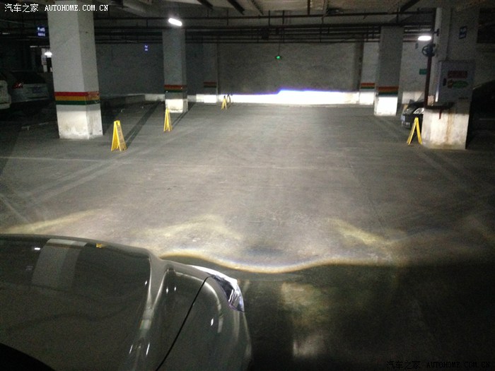

 安装灯罩之前装车验证灯光投射位置。

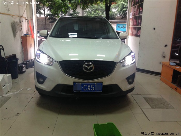

给LED小灯来2个特写,用的不是冰蓝而是白色,但是怎么看起来像是蓝色

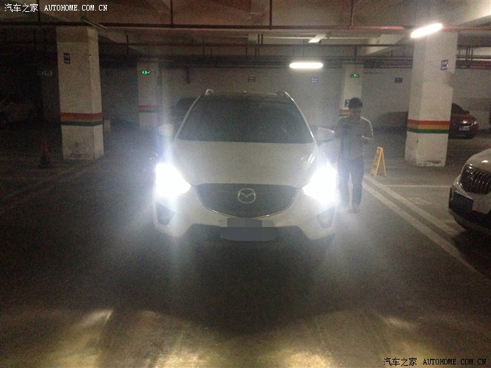

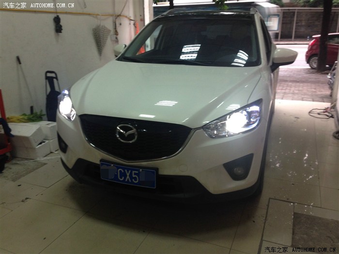

 安装以后的效果,真心漂亮。

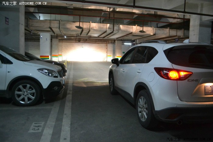

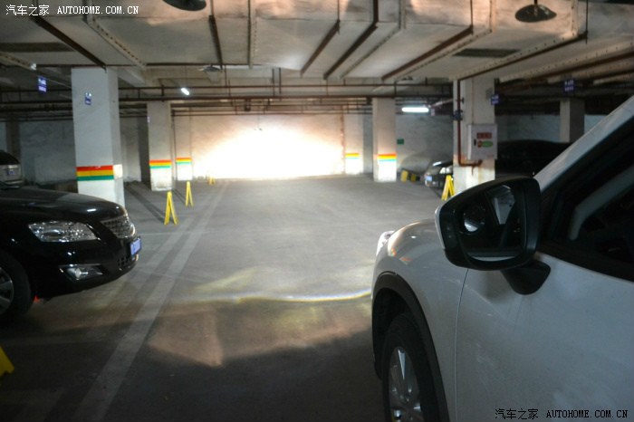

车库试光
          图片呢到此为止,效果大家都看到了,这里我想说明几点,免得误导了大家,第一改氙气灯会破坏大灯结构,也就是打开灯罩然后安装透镜然后再密封,对大灯外观有一点点影响但是盖上车盖是看不出来的,对密封也没有影响。还有一个是大家都比较关心的就是线路问题,只要你是去专业的改灯的地方弄那么是不会动原车电路的。手动和自舒版本改过以后应该就是4远光和2近光的效果,灯光很强悍,但是为了安全请不要在市区和会车时开远光,如果遇到无良司机自卫还是可以的。
