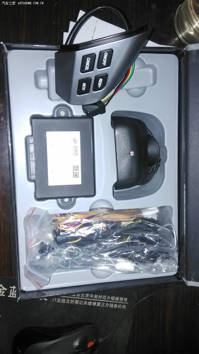

开箱图!!!
全部装备配件
说明书

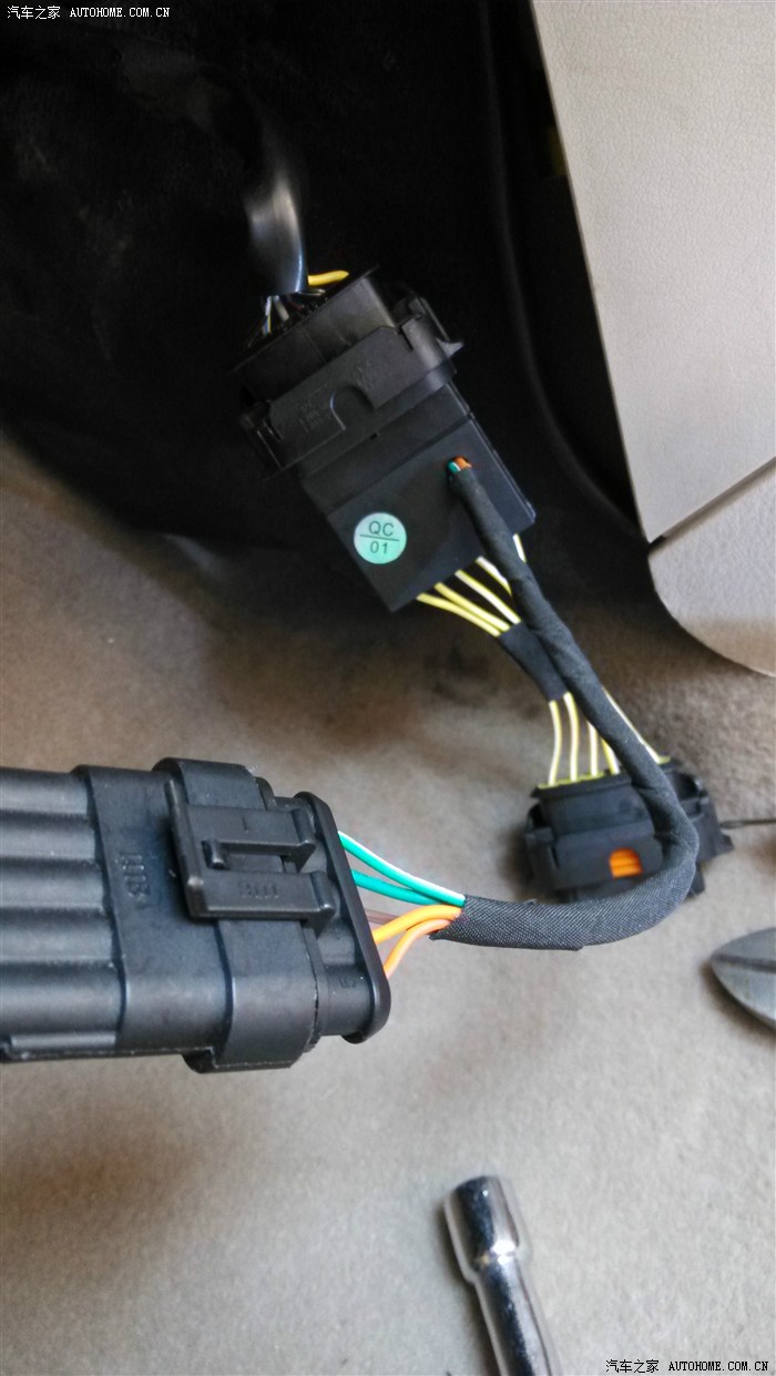

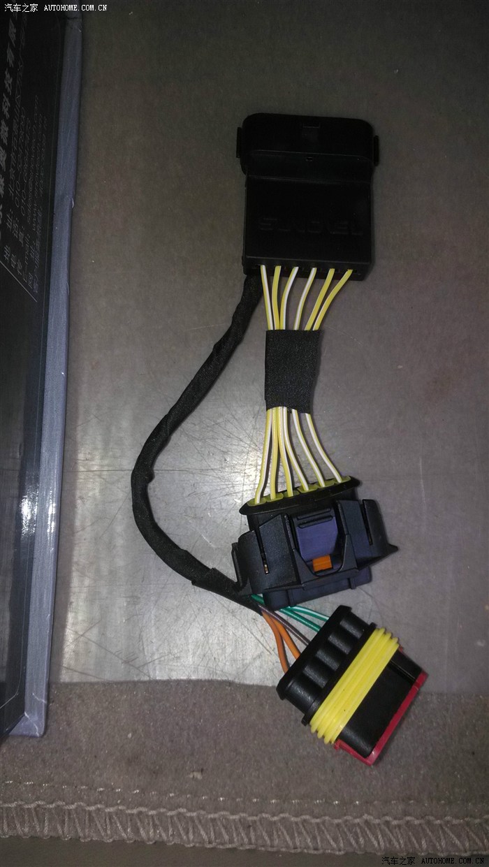

油门免剪线串接插头

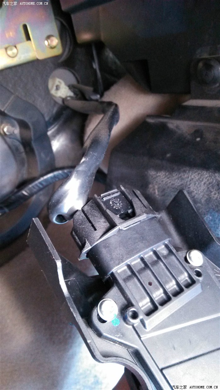

油门插头不好拔下来,所以把油门踏板拆了下来
看到了么,很简单,左右个一颗螺丝。
这颗比较好拆
右边这颗相对难拆一些
拆下油门踏板,底座的样子
还是底座
插头在这里
拔下来的样子

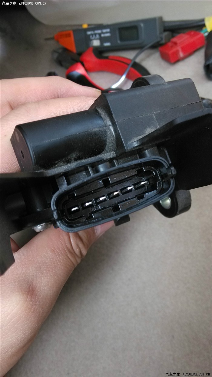

油门踏板上边接口
这是这是油门踏板原车插头和串接线插头对比,非常一致的,这样就放心安装了
串接上的样子
串接好的样子
非常吻合

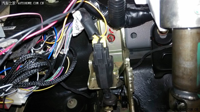

穿过离合器支架
这条 黄色线是并在离合器开关的,黄色线上的
比好包好胶布了

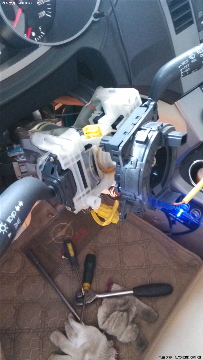

接方向盘快捷键,需要拆得比较多,手术有些大
仪表后边蓝色插头线束里边一条白色的线,这是车速信号的线
上边的那个空的插口就是插快捷键的插口,那俩条黄色的线是并在音箱快捷键的正负极(开行车灯亮灯),这个位置要注意,接好险以后要把插头端的线剪断,否则开行车灯气囊就报警。

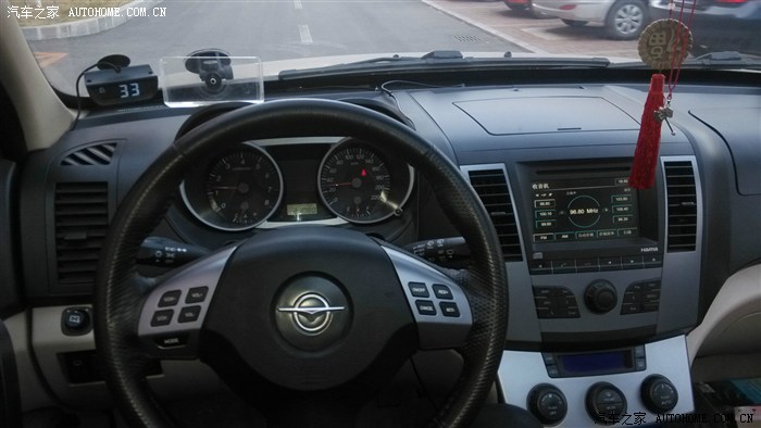

显示屏 显示车速以及一些相关功能信息
装好的样子在

开启定速巡航
没有踩油门哦!!!!
真的没有踩哦!!!!
定速33公里
三档33公里
