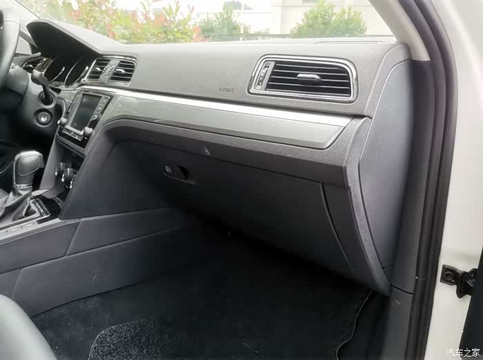

凌渡更换空调滤芯的位置在副驾驶的手套箱内,之前大众PQ平台车型,大多是在发动机舱内更换。

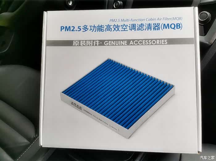

 因为安装过程简单,自己早两个月之前就存了一套新的空调滤芯,之前保养的时候没到更换滤芯的时间,也就没让维修师傅更换。

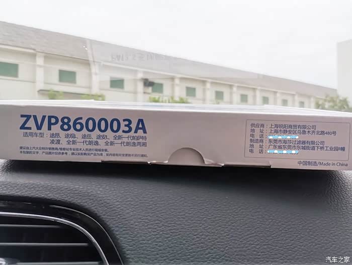

  从滤芯包装盒的侧面可以看出,适合MQB平台的多款车型使用,例如途昂、途观、途岳、全新一代朗逸等等。
空调滤芯两面分别用两种颜色涂装,清新醒目的。

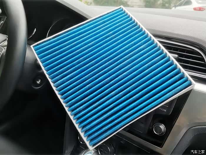

  不同于普通滤芯,这款滤芯采用三层设计,分别是静电纤维层、活性炭层、抗菌过敏多功能层。

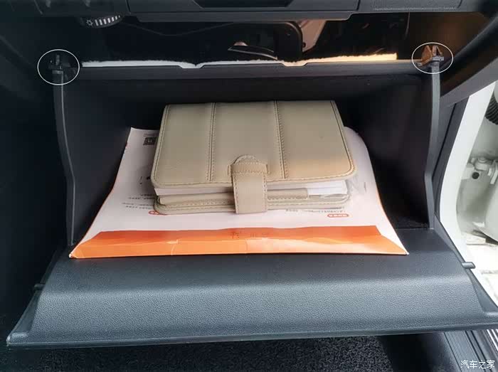

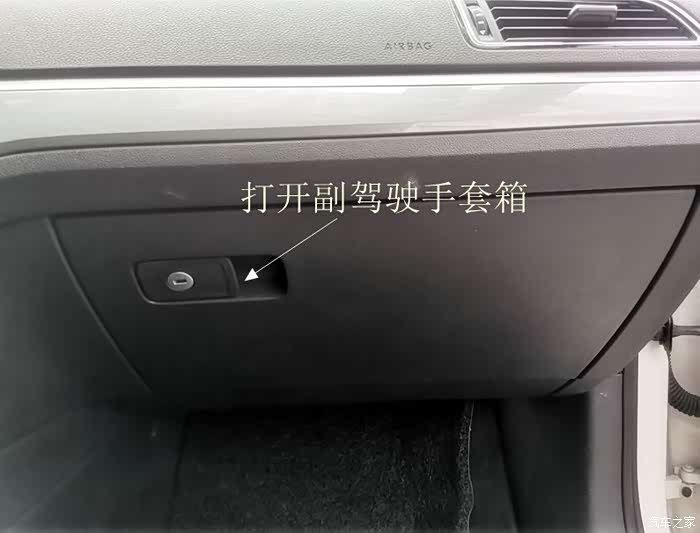

下面就是更换安装过程:  第一步、打开副驾驶手套箱,这个位置很好找。
同时按住两边卡扣,需要用点劲,轻轻的往下拉,就可以将手套箱取下

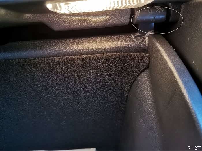

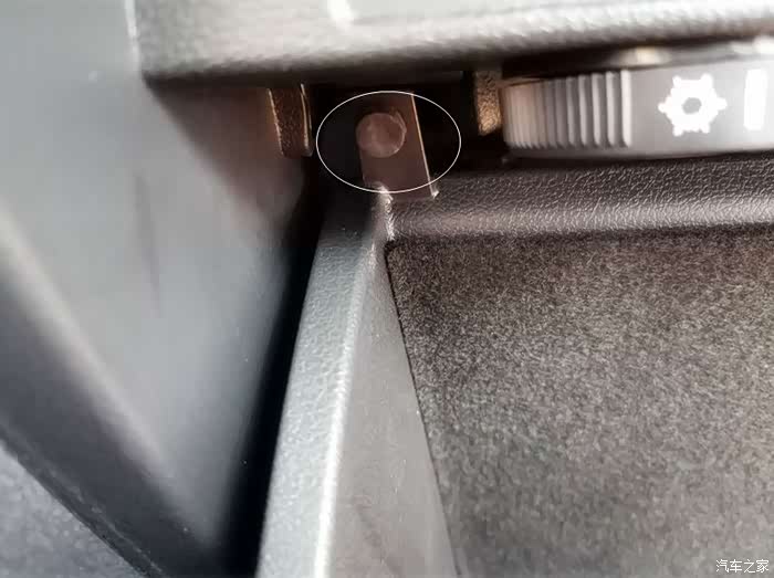

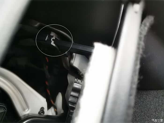

手套箱即将取下,就可以看见有软软的卡点。
 图中圈出的两个点就是手套箱的与卡扣的连接点。

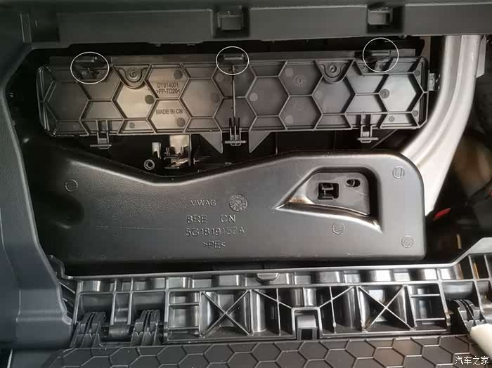

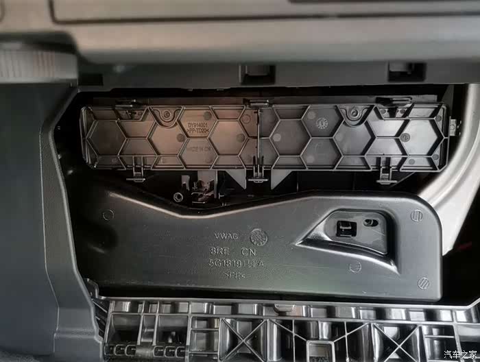

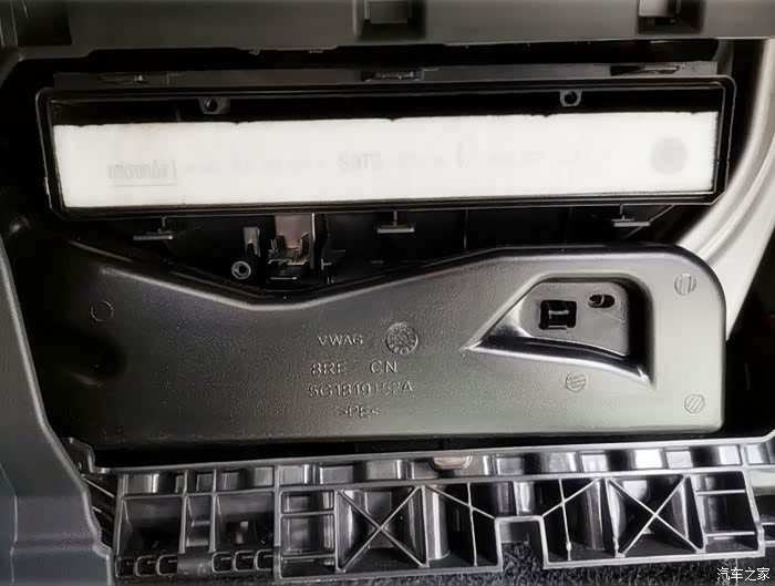

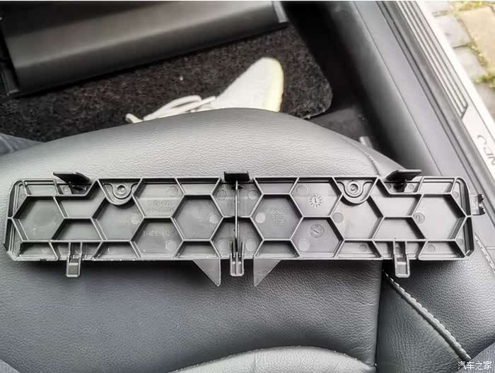

第二步、将空调滤芯盖板取下,图中圈出的就是卡点,如果用手不方便取下,可以借助螺丝刀翘出。
取下的空调滤芯盖板,小心存放好,下面就是更换新的滤芯了。

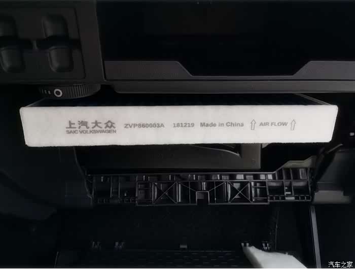

取下旧的空调滤芯注意看下滤芯箭头朝向,新的滤芯按照旧的箭头朝向安装即可。

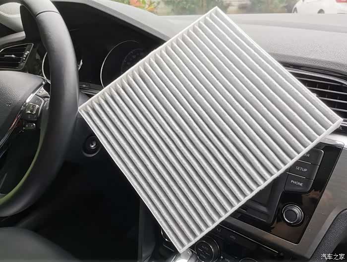

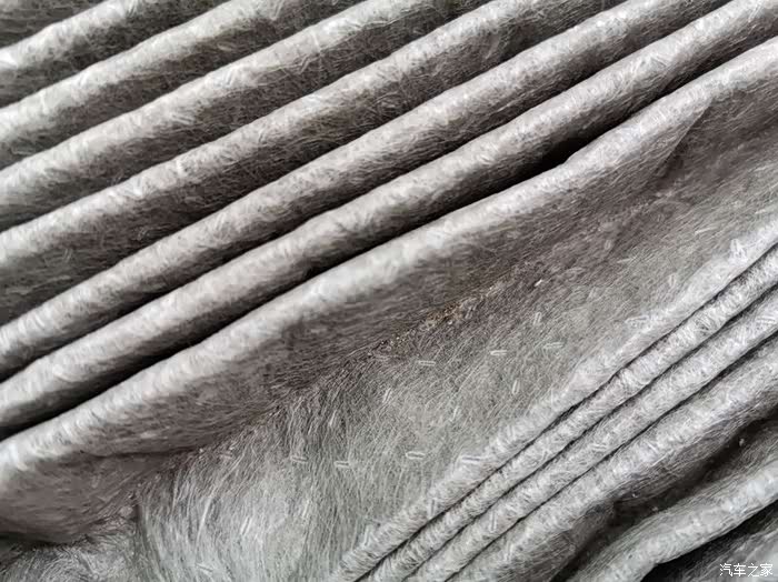

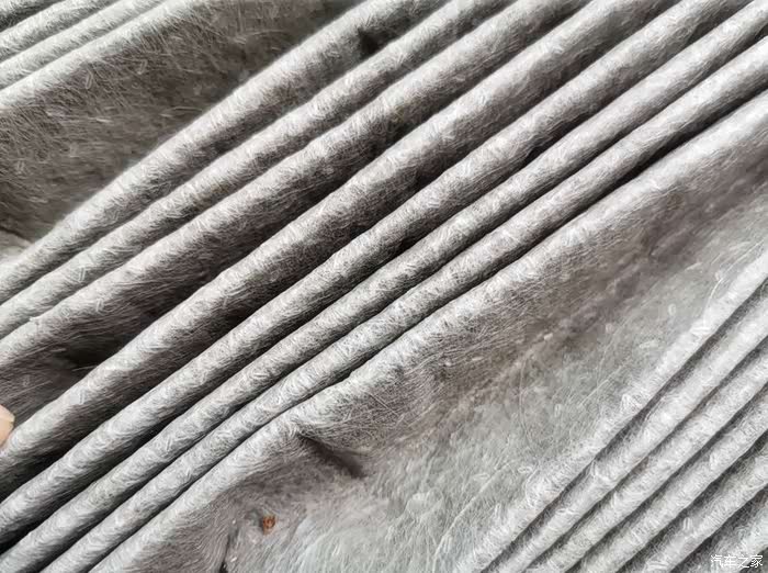

   看看旧的滤芯,还是挺干净的,和平时的道路环境有很大的关系,再一个,平时工作单位离家太近,也很少开车上班。
 没有大的垃圾灰尘结块,只有少量的碎石灰尘,很多车友会觉得这么干净,就不用更换了,这里要说的是,为了自己的健康还是要按时更换的。
 新的空调滤芯复位,箭头与旧的一致朝上,塞入滤芯盒即可。
滤芯盖板复位,轻轻卡上去就好了。

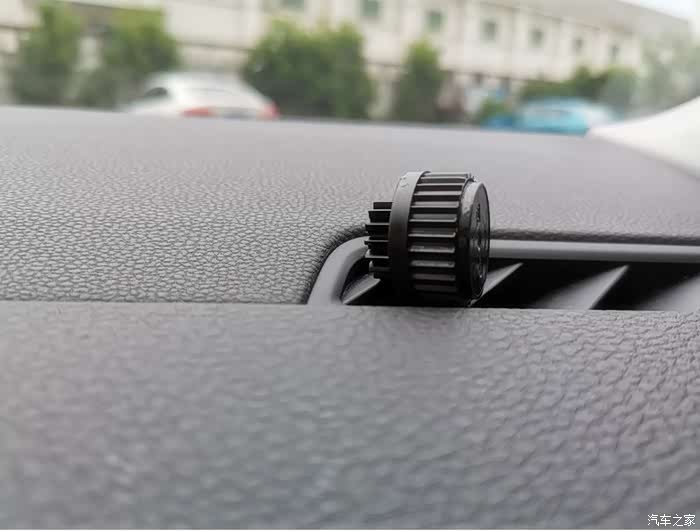

 手套箱缓冲有个小物件,当取下时,不剩掉出来,一定要保存好,丢失就要重新去配件了,就有点得不偿失。
 手套箱缓冲卡扣,先将卡扣推入,轻轻的将手套箱推至正常位置,然后用力一提,就可以正常复位了。
