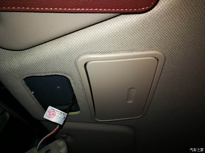

缝隙很小!

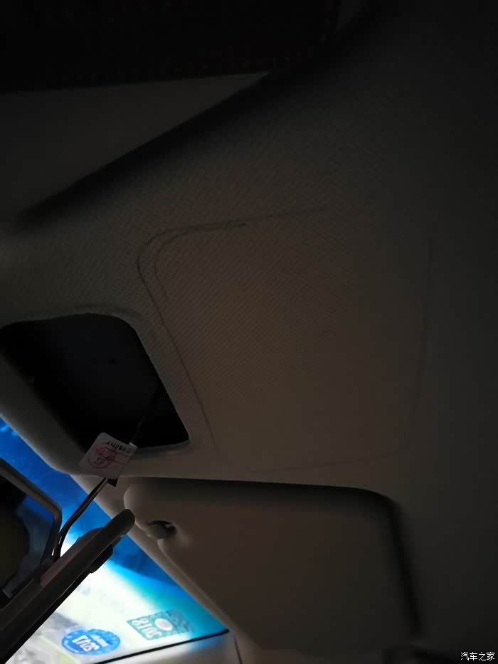

要把顶灯拆掉好弄一些

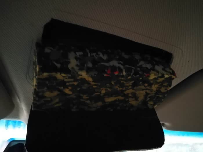

装好了,效果确实不错

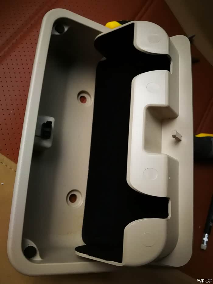

因为车顶是平的,不能钻螺丝进去,要想办法弄两个固定点,用胶粘两个木块,对应眼镜盒的螺丝眼,就可以固定了
图片已删除
当时打开的时候我还说五菱真厚道,这海绵厚得,后来才发现,我去,这只是用来固定车顶棚之间的位置的
用词标记一个位置出来,好下刀

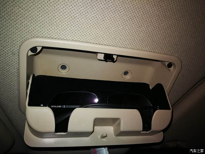

眼镜盒,我也是借鉴论坛其他车友的帖子买的这个眼镜盒,贴合度挺好的!

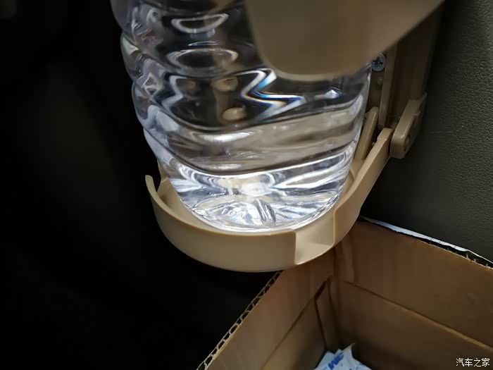

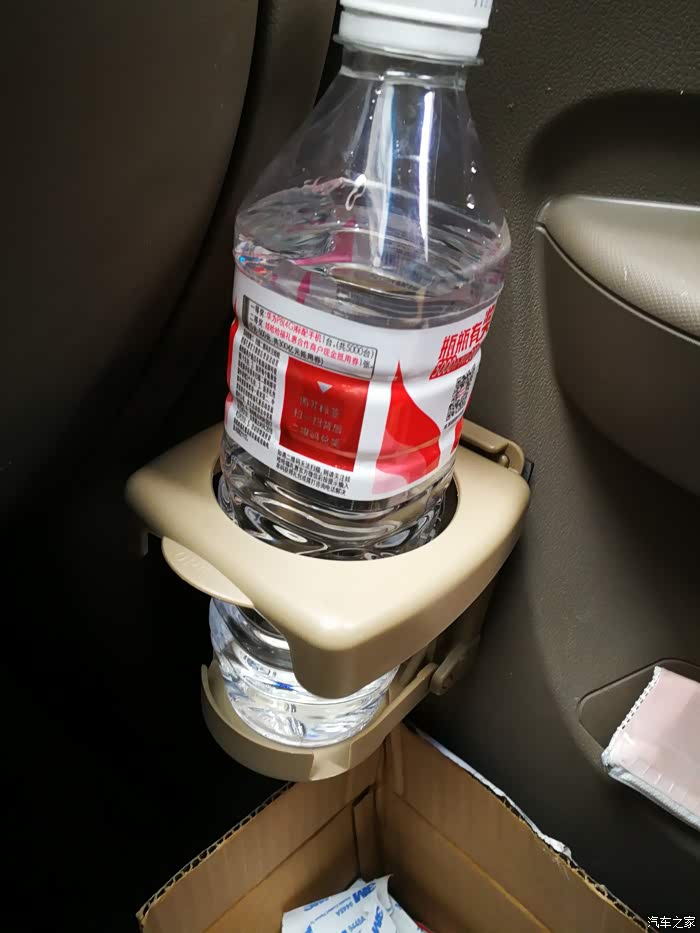

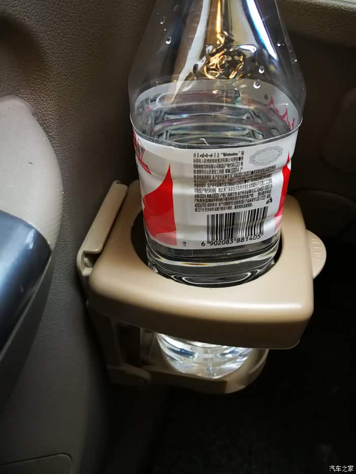

我发现某宝真是个万能的,这是折叠杯架,难看是难看了一些,贵在实用,老款宏光车门是没有杯架的,真坑爹
实际效果,只能放小瓶饮料,脉动放不进
有一些空余,但是不大
右前门,还可以其实,不用可以收起来

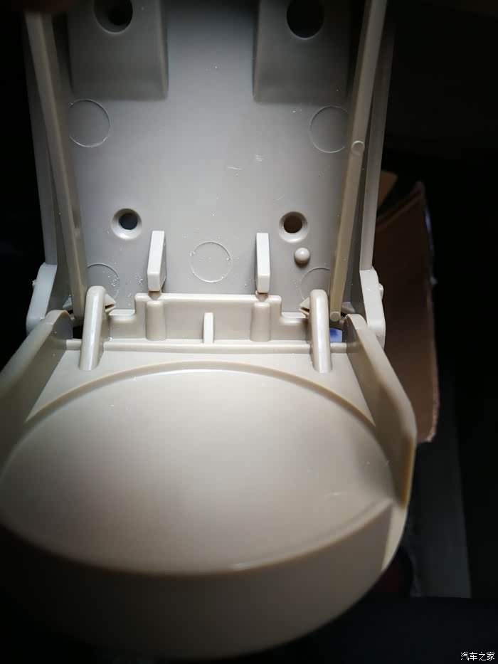

详细构造

右前门收起来的样子,门板不是特别平,装起来效果差点
