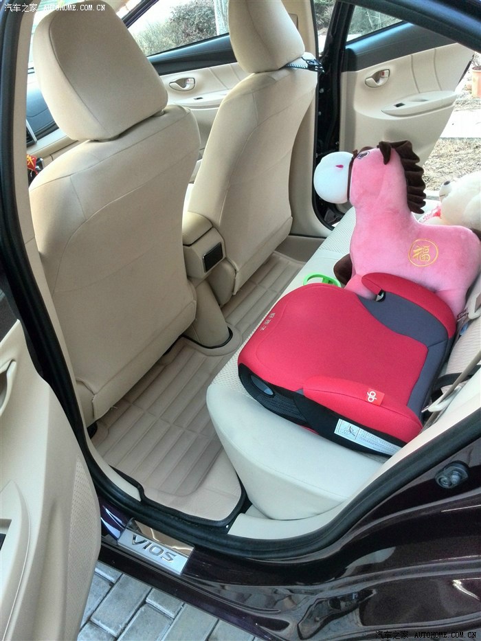

      因为原车是绒布座椅,媳妇非要买座套,弄了得有3个小时才弄好,好费劲的,前期看到部分车友不知后座椅如何拆除,特将部分关键部位给大家说一下
1、首先先将后排座椅的垫子向上猛抬,大约在坐垫三等分中间位置两侧有固定卡。
此处注意上面的U型铁件就是插在下面的卡里面
这个是难点,因为这个卡说的不好听一点就是个bi型,你抬起后坐垫时需要用较粗的东西插进去撑开卡子(好像有点。。),U型才能出来。我开始不知道,用一字螺丝刀在里面猛搅合才弄出来,累了一身的汗呢!!

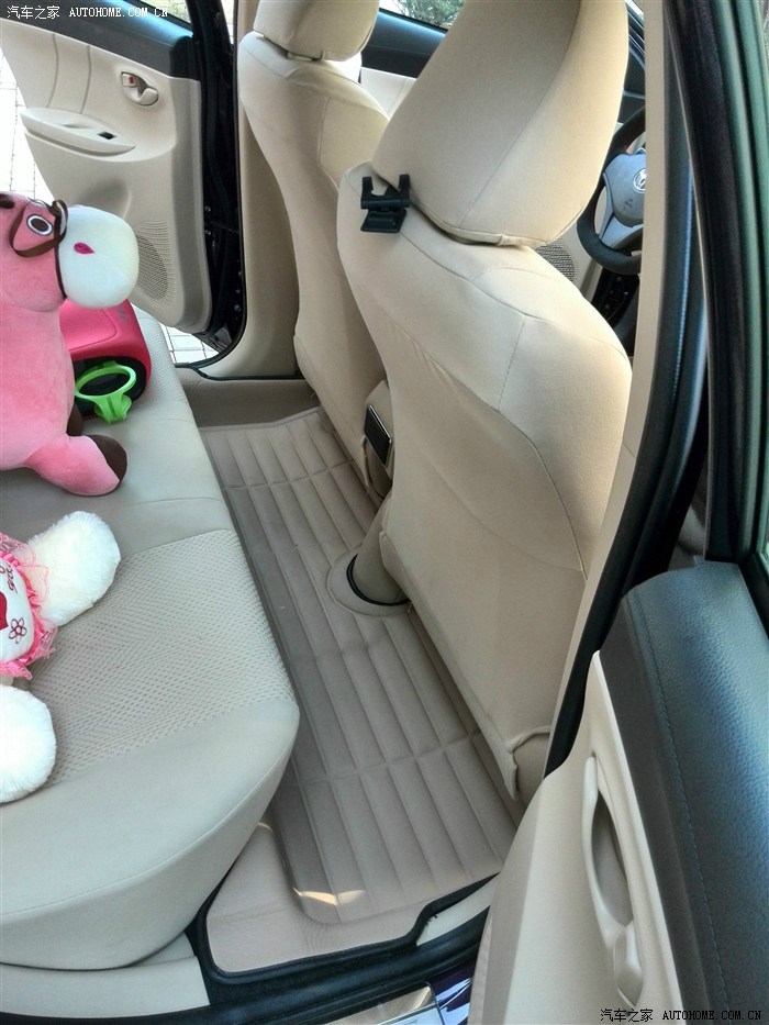

2、坐垫前面的卡子弄下来之后,在坐垫的后面还有两个U型的铁件(手伸到缝里能摸到),在后靠背的下面有两个对应的铁钩,需要将坐垫用力向里面推,然后前面向上翘从铁钩上摘下来才行。
红圈为铁钩的位置
3、坐垫拿下来之后将后靠背下的三个螺丝卸掉,向上一抬,后靠背就下来了(上面也有两个勾,不过很方便摘、挂)。
蓝色标记为螺丝位置
    总体来说拆后座椅是个力气活,需大家吃饱后再干,而且特别容易满头大汗、腰酸背痛,请大家量力而行,谢谢收看,再见!!
